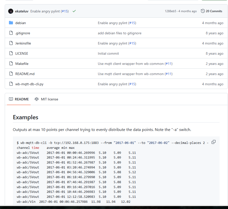

Никак не могу понять как организован Help, примеры скриптов есть, а про wb-mqtt-db ничего нет. Где можно узнать какие еще есть утилиты? Где есть примеры для работы с утилитами?
Я перешел на GitHub и вижу это
и куда тут лезть? что читать? какие-то папки я вообще туда по ссылке перешел?

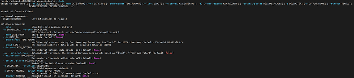

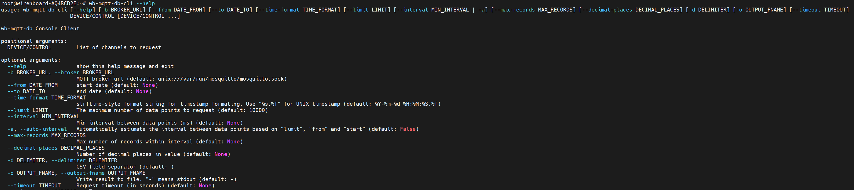

Да, вы попали по адресу. И видите примеры вызова утилиты. Эта утилита простая, и все ее возможности вы можете увидеть так:
Но мне кажется, что вы не тем путем идете - напишите свой обработчик тех значений, которые в онлайн - режиме поступают от топика тока. Как писал выше. Вряд ли эта утилита вам облегчит задачу. Скорее усложнит.

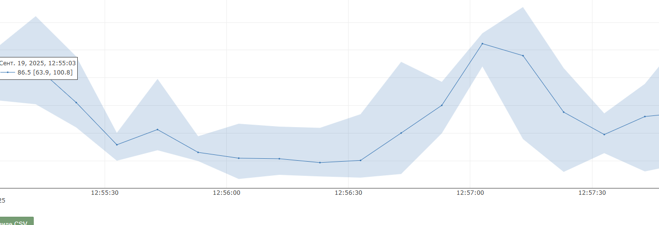

На графике есть линия синяя а есть фон голубой, что такое голубой фон?
Когда вы выбираете начальную и конечную точку графика, этот интервал времени разбивается примерно на 1000 интервалов. В каждом интервале, на основании данных, хранимых в БД, вычисляется среднее, максимальное и минимальное значение. Среднее - это синяя линяя, все между макс. и мин. красится голубым. Тут важно то, что вы на графике можете вообще не увидеть реальных, измеренных значений, все значения будут вычисленные. И, меняя временной диапазон, вы будете видеть разные значения и график будет менять свой вид. Это хорошо работает, когда вам надо увидеть, как менялась измеряемая величина. Но если вам нужны те значения, которые приходили от устройства, то это неподходящий инструмент.
