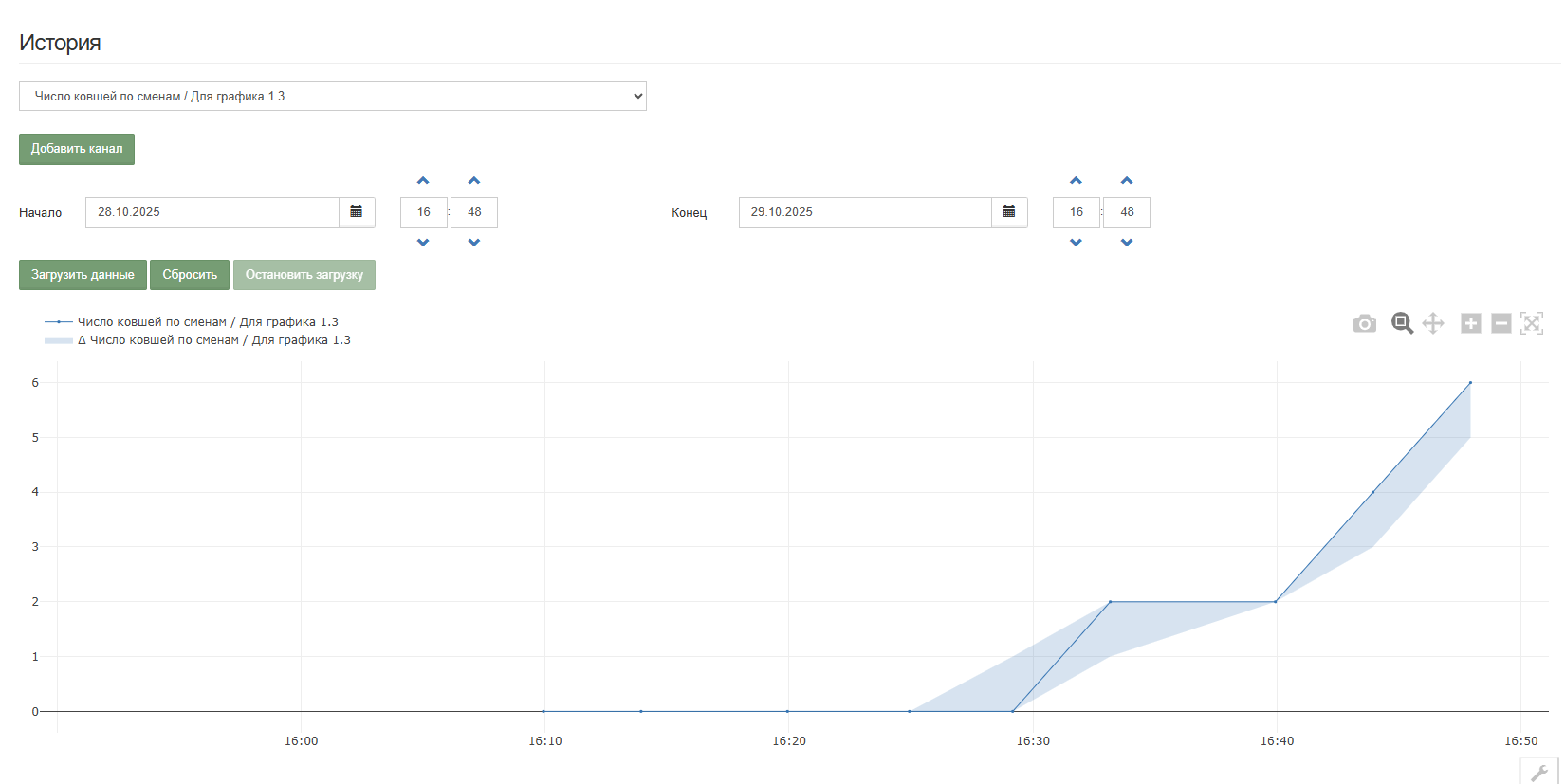

Неправильно работает история
Увидел. А есть возможность сейчас увеличить это значение на единицу? Нужно чтобы оно изменилось.

увеличил сперва на 1, а потом на 6, через скрипт
При этом в подписке вижу, что ваш скрипт публикует различные значения: null, NaN, 147, 138 (параметр убывает).

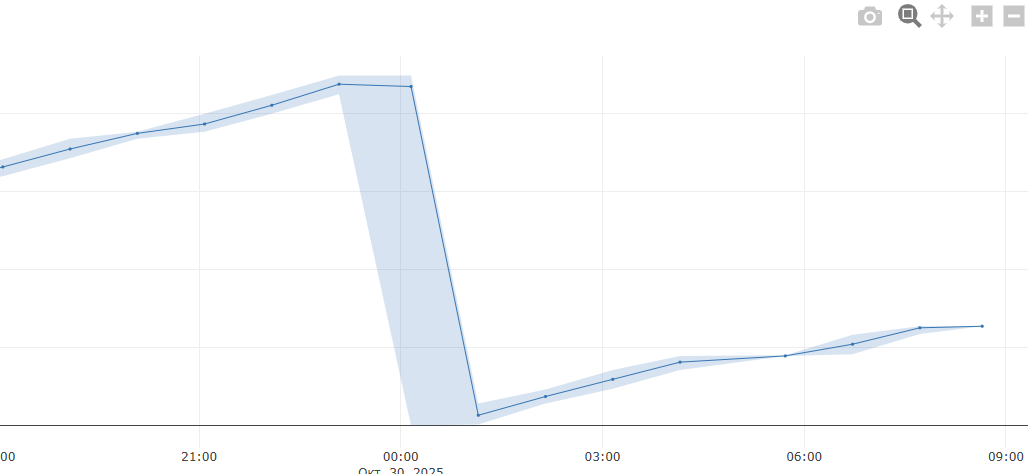

Тут дело не в базе.
Сейчас продолжается дребезг:

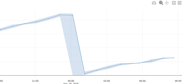

Сейчас продолжается такое по данному топику:

как такое может получиться, что топик на 23 секунде сперва Nan, а потом 138? Я в правиле каждые 2 минуты обновляю значение топика.
Началась новая смена, теперь будет меняться d13, давайте за ним понаблюдаем.

Не знаю, я в правиле в данный момент записываю 138 всегда, поскольку смена закончилась я это значение не трогаю. Началась третья смена давайте смотреть /devices/all_bucks/controls/d13

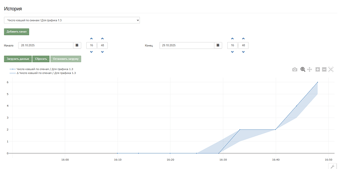

я только что создал 3 топика (all_bucks/show11, all_bucks/show12, all_bucks/show13) и каждую минуту в них переписываю значения негодных топиков, добавил их в историю и все пишется в историю нормально
график с каждым ковшом возрастает

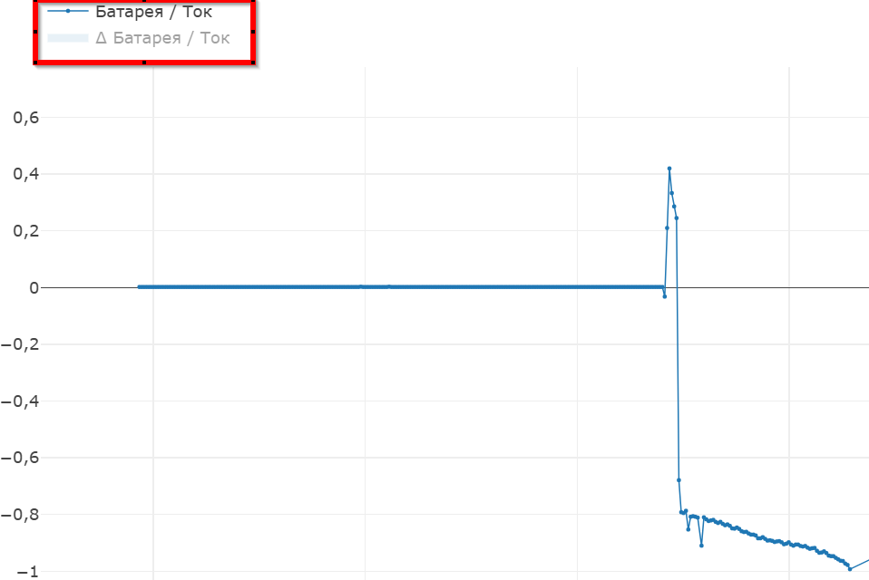

а можно ли как ни будь настроить историю чтобы была одна линия а фона не было
чтобы голубого фона не было
Да, можно.
Нажмите в легенде на те данные, которые нужно скрыть или отобразить:

нет, я создал 3 топика и в них пишу каждую минуту в правиле, эти топики добавил в историю, а те удалил из истории, сегодня посмотрел в историю пишется нормально
Полагаю, что ваша проблема решена?
да, проблема решена
