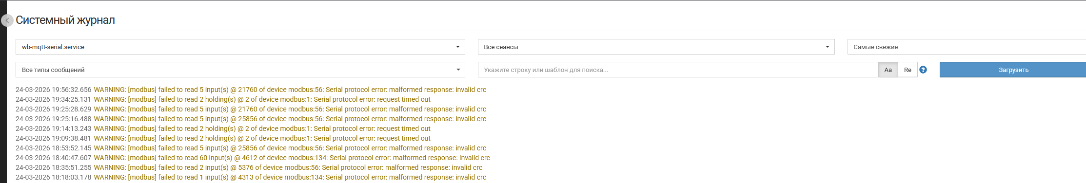

Рекомендую проверить шину /dev/ttyMOD1: в архиве видны задержки опроса и предупреждение Register read rate limit is exceeded.
Обсужу с коллегами даный вопрос и вернусь к вам с дополнгительными рекомендациями.
Дело не в /dev/ttyMOD1: попробовал cityron с другой шины использовать в скрипте, результат такой же.
А задержки опроса после смены шины остаются?
как это посмотреть?
Можено в логах системы посмотреть, так как появление датчика в системе спустя минуту не здоровое поведение системы.
У меня четыре шины: щит, первый этаж, второй этаж и TCP/IP через WB-MIO.
Ошибки сыпятся по всем. Прочитал про ограничение на кол-во читаемых регистров с шины и ради эксперимента для шины и всех устройств в щите установил скорость 115200. Результата это не дало, каждый раз после переконфигурирования wb-mqtt-serial или его ручного рестарта вылезает такое:

2026-03-25 23:39:32
[WBSC‑base-mod/bedroom_heating]: Controls not ready within timeout: wb-msw-v3_170/Temperature
2026-03-25 23:39:32
[WBSC‑base-mod/bedroom_heating]: Linked controls not ready in 60s: wb-msw-v3_170/Temperature
25-03-2026 23:40:13.564	INFO: [modbus] Init setup register "Output 4": <modbus:177:holding: 941><-- 0 (0x0)
25-03-2026 23:40:13.564	INFO: [modbus] Init setup register "Output 3": <modbus:177:holding: 940><-- 0 (0x0)
25-03-2026 23:40:13.564	INFO: [modbus] Init setup register "Output 2": <modbus:177:holding: 939><-- 0 (0x0)
25-03-2026 23:40:13.564	INFO: [modbus] Init setup register "Output 1": <modbus:177:holding: 938><-- 0 (0x0)
25-03-2026 23:40:13.564	INFO: [modbus] Init setup register "Baud rate": <modbus:177:holding: 110><-- 1152 (0x480)
25-03-2026 23:40:13.564	INFO: [modbus] Init setup register "Safety Mode Trigger": <modbus:177:holding: 19><-- 0 (0x0)
25-03-2026 23:40:13.564	INFO: [modbus] Continuous read enabled [slave_id is 93:1]
25-03-2026 23:40:13.564	INFO: [modbus] Init setup register "Mode": <modbus:177:holding: 14><-- 0 (0x0)
25-03-2026 23:40:13.564	INFO: [modbus] Init setup register "Mode": <modbus:177:holding: 13><-- 0 (0x0)
25-03-2026 23:40:13.564	INFO: [modbus] Init setup register "Mode": <modbus:177:holding: 12><-- 0 (0x0)
25-03-2026 23:40:13.564	INFO: [modbus] Init setup register "Mode": <modbus:177:holding: 11><-- 0 (0x0)
25-03-2026 23:40:13.564	INFO: [modbus] Init setup register "Mode": <modbus:177:holding: 10><-- 0 (0x0)
25-03-2026 23:40:13.564	INFO: [modbus] Init setup register "Mode": <modbus:177:holding: 9><-- 0 (0x0)
25-03-2026 23:40:13.564	INFO: [modbus] Init setup register "Safety Poll Timeout (s)": <modbus:177:holding: 8><-- 10 (0xa)
25-03-2026 23:40:13.564	INFO: [modbus] Init setup register "Outputs State After Power On": <modbus:177:holding: 6><-- 1 (0x1)
25-03-2026 23:40:13.564	INFO: [modbus] Init setup register "disable legacy input mode control": <modbus:177:holding: 5><-- 0 (0x0)
25-03-2026 23:40:13.564	INFO: [modbus] Continuous read enabled [slave_id is 177]
25-03-2026 23:40:13.564	INFO: [serial client] Events are disabled for <modbus:131: reboot>
25-03-2026 23:40:13.564	INFO: [serial client] Events are enabled for <modbus:131:input: 283>
25-03-2026 23:40:13.564	INFO: [serial client] Events are enabled for <modbus:131:input: 280>
25-03-2026 23:40:13.564	INFO: [serial device] device modbus:131 is connected
25-03-2026 23:40:13.564	INFO: [modbus] Init setup register "CO₂ Sensor Enabled": <modbus:131:coil: 3><-- 1 (0x1)
25-03-2026 23:40:13.128	INFO: [modbus] Init setup register "CO₂ Baseline Calibration": <modbus:131:holding: 95><-- 1 (0x1)
25-03-2026 23:40:13.128	INFO: [modbus] Continuous read enabled [slave_id is 131]
25-03-2026 23:40:13.128	INFO: [serial device] device modbus:184 is connected
25-03-2026 23:40:13.128	INFO: [serial client] Events are disabled for <modbus:184: reboot>
25-03-2026 23:40:13.128	INFO: [serial client] Events are enabled for <modbus:184:input: 283>
25-03-2026 23:40:13.128	INFO: [serial client] Events are enabled for <modbus:184:input: 280>
25-03-2026 23:40:13.128	INFO: [modbus] Continuous read enabled [slave_id is 184]
25-03-2026 23:40:13.128	INFO: [serial client] Events are disabled for <modbus:170: reboot>
25-03-2026 23:40:13.128	INFO: [serial client] Events are enabled for <modbus:170:input: 39>
25-03-2026 23:40:13.128	INFO: [serial client] Events are enabled for <modbus:170:input: 37>
25-03-2026 23:40:13.128	INFO: [serial client] Events are enabled for <modbus:170:input: 36>
25-03-2026 23:40:13.128	INFO: [serial client] Events are enabled for <modbus:170:input: 35>
25-03-2026 23:40:13.128	INFO: [serial client] Events are enabled for <modbus:170:input: 34>
25-03-2026 23:40:13.128	INFO: [serial client] Events are enabled for <modbus:170:input: 33>
25-03-2026 23:40:13.128	INFO: [serial client] Events are enabled for <modbus:170:input: 32>
25-03-2026 23:40:13.128	INFO: [serial client] Events are enabled for <modbus:170:discrete: 7>
25-03-2026 23:40:13.128	INFO: [serial client] Events are enabled for <modbus:170:discrete: 5>
25-03-2026 23:40:13.128	INFO: [serial client] Events are enabled for <modbus:170:discrete: 4>
25-03-2026 23:40:13.128	INFO: [serial client] Events are enabled for <modbus:170:discrete: 3>
25-03-2026 23:40:13.128	INFO: [serial client] Events are enabled for <modbus:170:discrete: 2>
25-03-2026 23:40:13.128	INFO: [serial client] Events are enabled for <modbus:170:discrete: 1>
25-03-2026 23:40:13.128	INFO: [serial client] Events are enabled for <modbus:170:discrete: 0>
25-03-2026 23:40:13.128	INFO: [serial client] Events are enabled for <modbus:170:coil: 5>
25-03-2026 23:40:13.128	INFO: [serial client] Events are enabled for <modbus:170:coil: 4>
25-03-2026 23:40:13.128	INFO: [serial client] Events are enabled for <modbus:170:coil: 3>
25-03-2026 23:40:13.128	INFO: [serial client] Events are enabled for <modbus:170:coil: 2>
25-03-2026 23:40:13.128	INFO: [serial client] Events are enabled for <modbus:170:coil: 1>
25-03-2026 23:40:13.128	INFO: [serial client] Events are enabled for <modbus:170:coil: 0>
25-03-2026 23:40:12.964	INFO: [serial device] device modbus:170 is connected
25-03-2026 23:40:12.964	INFO: [modbus] Init setup register "Output 6": <modbus:170:holding: 951><-- 0 (0x0)
25-03-2026 23:40:12.964	INFO: [modbus] Init setup register "Output 5": <modbus:170:holding: 950><-- 0 (0x0)
25-03-2026 23:40:12.964	INFO: [modbus] Init setup register "Output 4": <modbus:170:holding: 949><-- 0 (0x0)
25-03-2026 23:40:12.964	INFO: [modbus] Init setup register "Output 3": <modbus:170:holding: 948><-- 0 (0x0)
25-03-2026 23:40:12.964	INFO: [modbus] Init setup register "Output 2": <modbus:170:holding: 947><-- 0 (0x0)
25-03-2026 23:40:12.964	INFO: [modbus] Init setup register "Output 1": <modbus:170:holding: 946><-- 0 (0x0)
25-03-2026 23:40:12.964	INFO: [modbus] Init setup register "Output 6": <modbus:170:holding: 943><-- 0 (0x0)
25-03-2026 23:40:12.964	INFO: [modbus] Init setup register "Output 5": <modbus:170:holding: 942><-- 0 (0x0)
25-03-2026 23:40:12.964	INFO: [modbus] Init setup register "Output 4": <modbus:170:holding: 941><-- 0 (0x0)
25-03-2026 23:40:12.964	INFO: [modbus] Init setup register "Output 3": <modbus:170:holding: 940><-- 0 (0x0)
25-03-2026 23:40:12.964	INFO: [modbus] Init setup register "Output 2": <modbus:170:holding: 939><-- 0 (0x0)
25-03-2026 23:40:12.964	INFO: [modbus] Init setup register "Output 1": <modbus:170:holding: 938><-- 0 (0x0)
25-03-2026 23:40:12.964	INFO: [modbus] Init setup register "Baud rate": <modbus:170:holding: 110><-- 1152 (0x480)
25-03-2026 23:40:12.964	INFO: [modbus] Init setup register "Safety Mode Trigger": <modbus:170:holding: 19><-- 0 (0x0)
25-03-2026 23:40:12.964	INFO: [modbus] Init setup register "Mode": <modbus:170:holding: 13><-- 0 (0x0)
25-03-2026 23:40:12.964	INFO: [modbus] Init setup register "Mode": <modbus:170:holding: 12><-- 0 (0x0)
25-03-2026 23:40:12.964	INFO: [modbus] Init setup register "Mode": <modbus:170:holding: 10><-- 0 (0x0)
25-03-2026 23:40:12.964	INFO: [modbus] Init setup register "Mode": <modbus:170:holding: 9><-- 0 (0x0)
25-03-2026 23:40:12.964	INFO: [modbus] Init setup register "Outputs State After Power On": <modbus:170:holding: 6><-- 1 (0x1)
25-03-2026 23:40:12.964	INFO: [modbus] Init setup register "disable legacy input mode control": <modbus:170:holding: 5><-- 0 (0x0)
25-03-2026 23:40:12.964	INFO: [modbus] Continuous read enabled [slave_id is 170]
