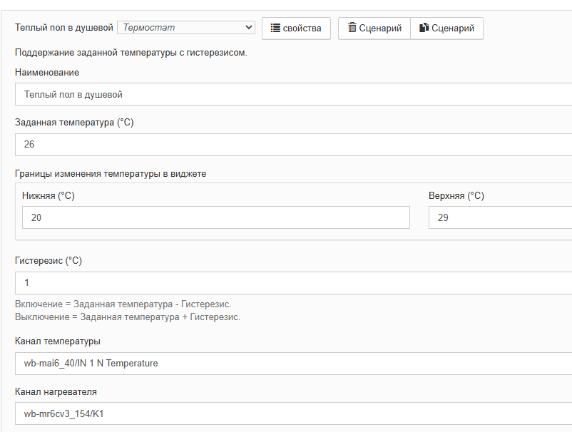

Настройки сценария термостата ниже. Управление осуществляется WB-MR6Cv3, температуру берем с wb-mai6. Было замечено следующее:
  1. Если сценарий деактивирован, то в нем отображается температура, которая предположительно была на момент его деактивации. Как только я активирую сценарий, то температура принимает текущее значение.
  2. Менял скорость на аналоговом модуле, т.е. какое-то время модуль был недоступен по сети. При этом в устройстве термостата подсветилась красным цветом температура ( видимо отобразилось недостоверные показания канала). Далее модуль вернулся в сеть, показания с него приходили в другом контроле, но в сценарии они также остались красным цветом. При этом переключатель активации стал недоступным для включения. Помогло пересохранение сценария.
  3. После сохранения любого сценария, все термостаты меняют свое состояние на активированное, хотя до этого были деактивированы вручную. Видимо свойство активации не является хранимым. Это не очень удобно, т.к. приходится помнить, что после каждого изменения любого сценария нужно деактивировать неиспользуемые в данное время.
