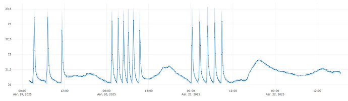

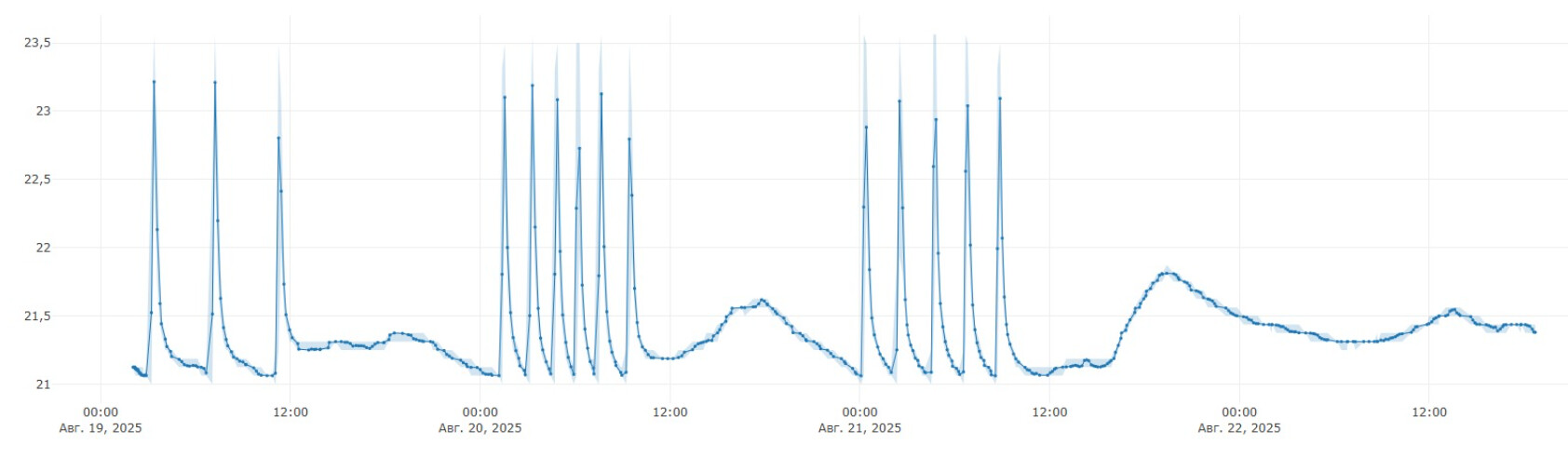

ТП собранный на реле и датчике температуры. Вдруг обнаружилось, что он сам включается по ночам. График изменения температуры вот
помогите найти причину самопроизвольного включения ТП.

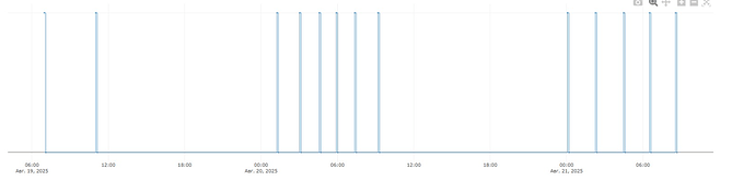

реле тож на графике видно что включается
Рекомендую проверить показания датчика температуры в момент сработки — нет ли аномального поведения, например, обнуления значений. Желательно вывести температуру датчика в лог при срабатывании реле. Судя по графику, вероятный источник проблемы — именно датчик.
Также рекомендую переделать правило на использование готового сценария. Сценарии теперь доступны в релизе, подробнее — здесь.
нет не решен.
Вы пишите про возможную причину срабатывания реле из за датчика температуры.
Совсем не понятно, как датчик температуры может влиять на срабатывание реле.
ведь на датчик температуры это только контроль. реле срабатывает по какому то таймеру и температура повышается, что и отображает датчик.
Вопрос, где этот таймер который заставляет включать релюшку. ?
В коде управление реле завязано напрямую на wb-w1/28-00000fabb48a. Если датчик периодически отдаёт аномальное значение, то условие
if (newValue <= SETPOINT - HYST)
срабатывает, и реле включается.
Рекомендую:
  • записывать температуру в лог при каждом переключении реле — это поможет отследить момент ошибки
  • добавить защиту от ошибочных значений, например, фильтрацию выбросов или проверку диапазона допустимых температур

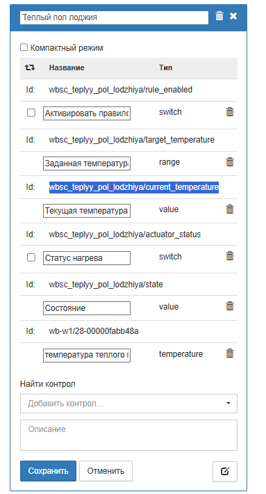

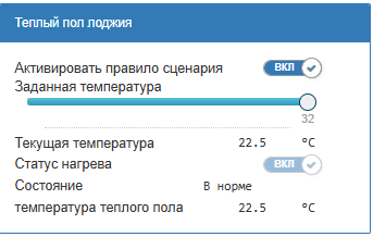

следовал вашим рекомендациям, настроил в сценарии термостат.
Добавил виджет по контролам появившимся после создания термостата в сценарии.

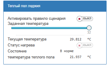

Виджет отображает не верную температуру текущую,
29.812
а датчик считывает 21.937
Рекомендую проверить корректность выбранного топика.
Вот какие контролы появились после создания сценария через сценарии. все выбраны.
в контроле не верно отображается температура.
Причем, температура корректно увеличивалась после первого включения, сравнивал с температурой с датчика. но после отключения, показания температуры остались на максимально достигнутой. ток и отображаются дальше без изменений.
Попробуйте пересоздать сценарий, удалив старый и создав новый.
1 сообщение было перенесено в новую тему: Проблема со сценарием термостата
Смог воспроизвести “некорректное” отображение температуры в сценарии.
Это ожидаемое поведение, так как для сценария создаётся собственный топик для текущей температуры. При отключении сценария температура не изменяется, так как виртуальное устройство «термостат» фактически отключено.
Удалось ли решить вопрос?
Да ,все ок, действительно температура остается с верхней точке пока повторно не включишь.
Спасибо.
