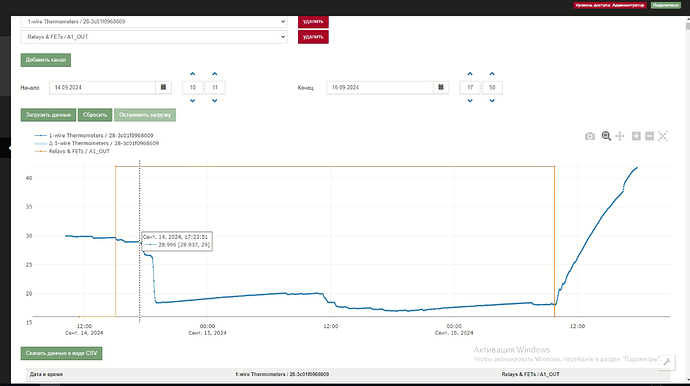

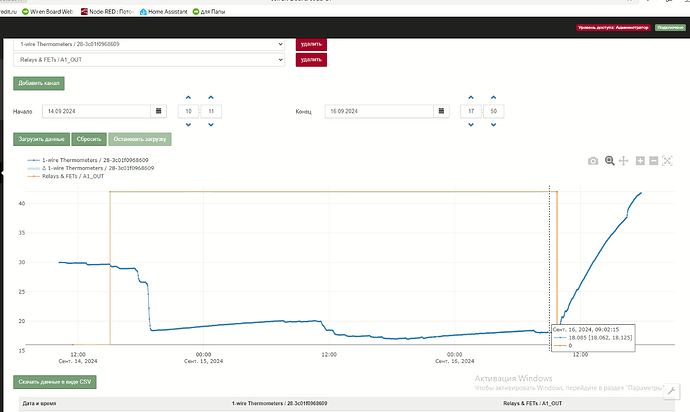

хочу настроить простую автоматизацию - если переключатель включен и температура в заданных пределах то замыкаем реле (штатное, на контроллере), иначе размыкаем. реле управляет котлом.
Для этого у меня в рулзах определен свитч (переключатель), подключен простой термодатчик по 1-wire и сделал правило на Node-red которое при изменении температуры проверяет значение переключателя и отправляет значение на реле.

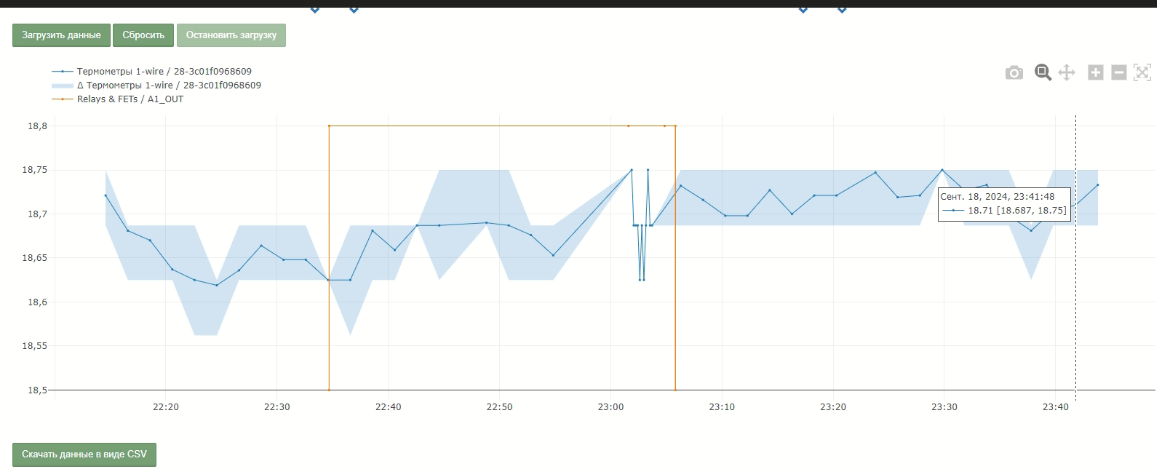

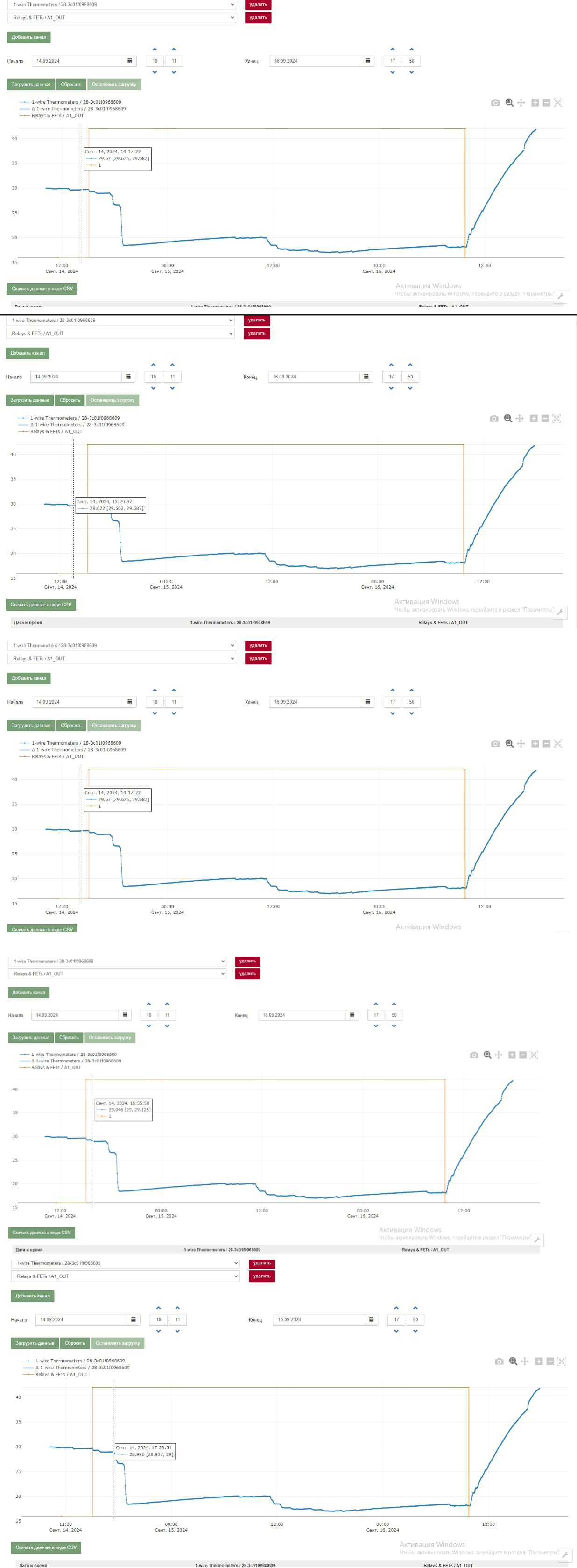

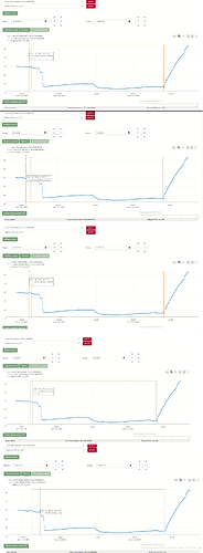

И это работает какое-то время. Потом судя по графику оно работает не долго. На рисунках ниже синим - температура с датчика, желтым - состояние реле.
Вот тут видно что в 11-36 состояние реле 0
В 13-29 оно как будто не определено
в 14-17 оно реле стало 1, но на графике подъема почему-то нет
в 15-55 оно еще 1
в 17-23 оно снова как будто не определено.
и из-за того, что оно не определено, реле как будто выключено, котел не работает и температура снижается.

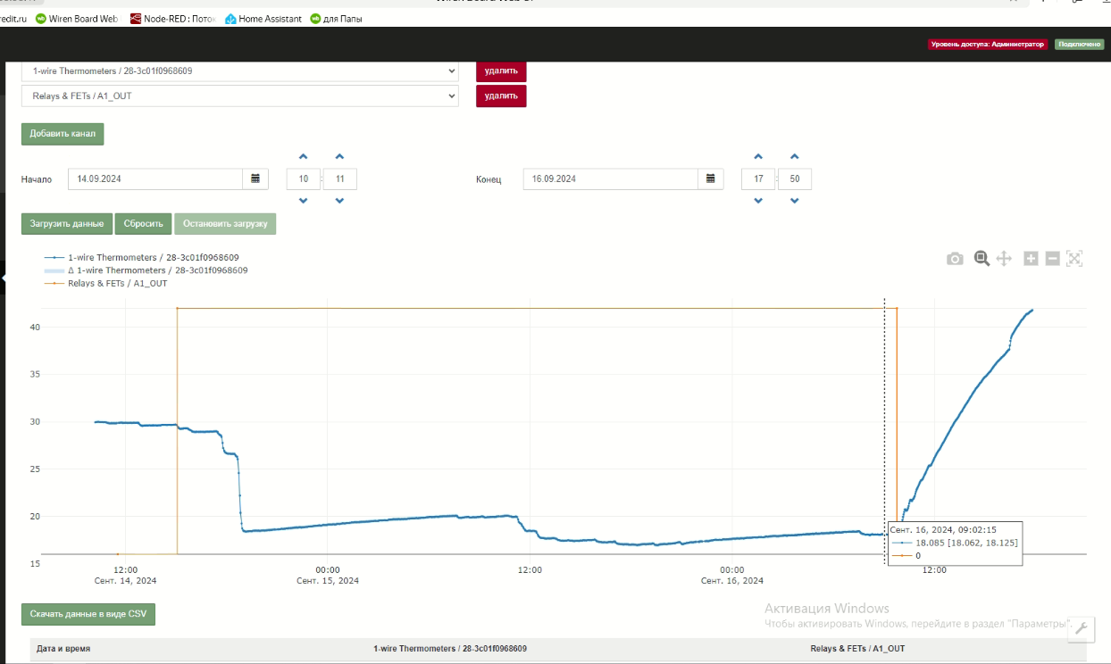

Но в 9-02 реле получает снова 1, начинается нагрев

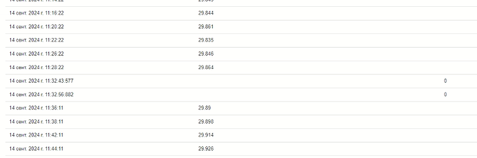

если смотреть таблицу значений, то в 11-32 написано что реле стало 0
потом 14ого сент в 15-04 стал единичкой и не менялся до утра 16 сент
Подскажите, почему с 14 сент с трех часов до утра 16 сент реле было отключено? И как понимать по графику и в таблице моменты когда у канала (нашего реле) отсутствуют значения. И самое главное - как сделать так, чтобы работало :slight_smile:

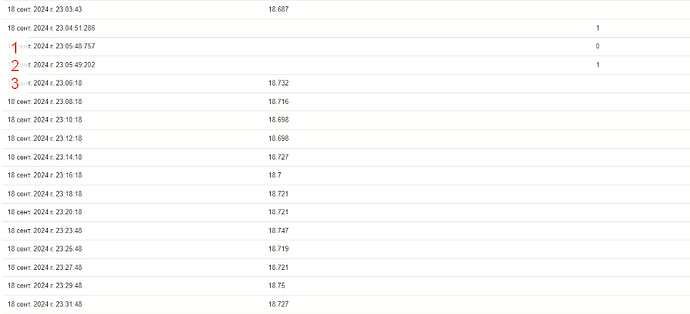

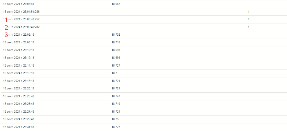

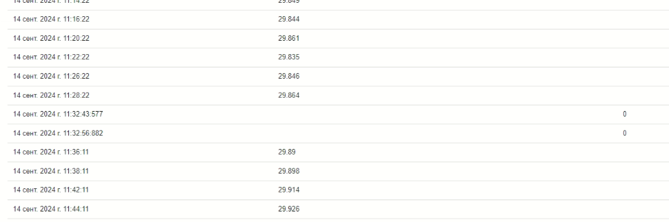

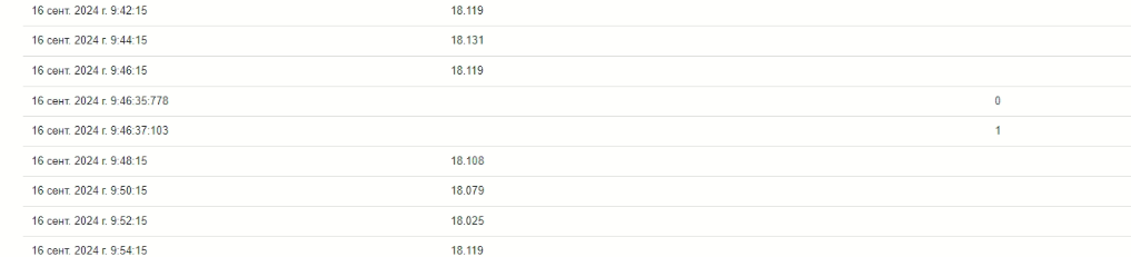

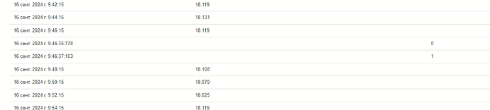

Опытным путем пришел к выводу, что если на графике не показано значение канала, то это не значит что оно “не определено”. Просто не показывается линия :))
надо смотреть в таблицу и там искать последнее изменение
получается так, что:
в строке 1 написано изменение значения моего реле
в строке 2 написано изменение значения моего реле, температура при этом не менялась, поэтому пусто
в строке 3 поменялась температура, а состояние реле пустое, выходит что не менялось :call_me_hand:

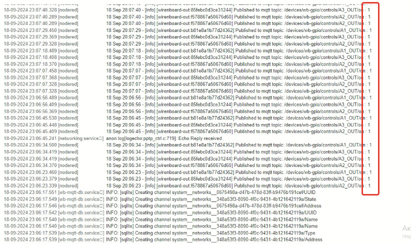

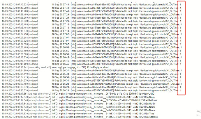

журнал это подтверждает
