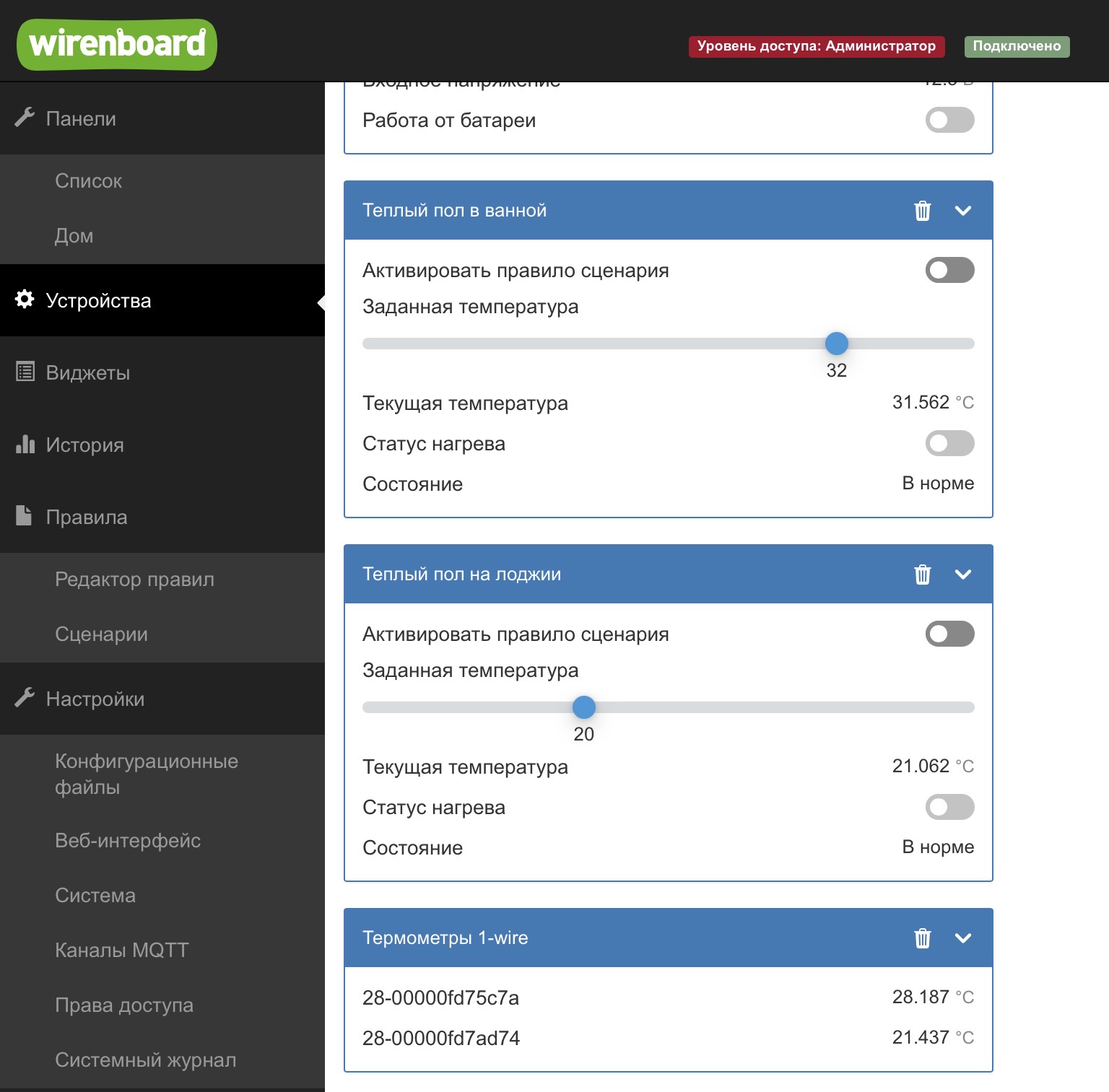

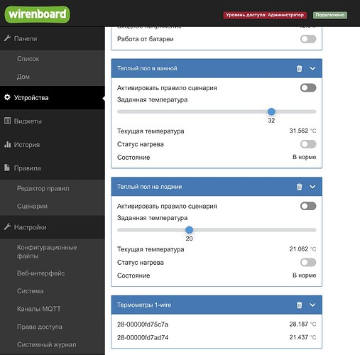

Добрый день! Не так давно обновил контроллер и добавил сценарий термостата. Данные сценарии создают виртуальные устройства. В этих виртуальных устройствах не корректно отображается текущая температура.
wb-w1/28-00000fd75c7a температура в ванной комнате
wb-w1/28-00000fd7ad74 температура на лоджии

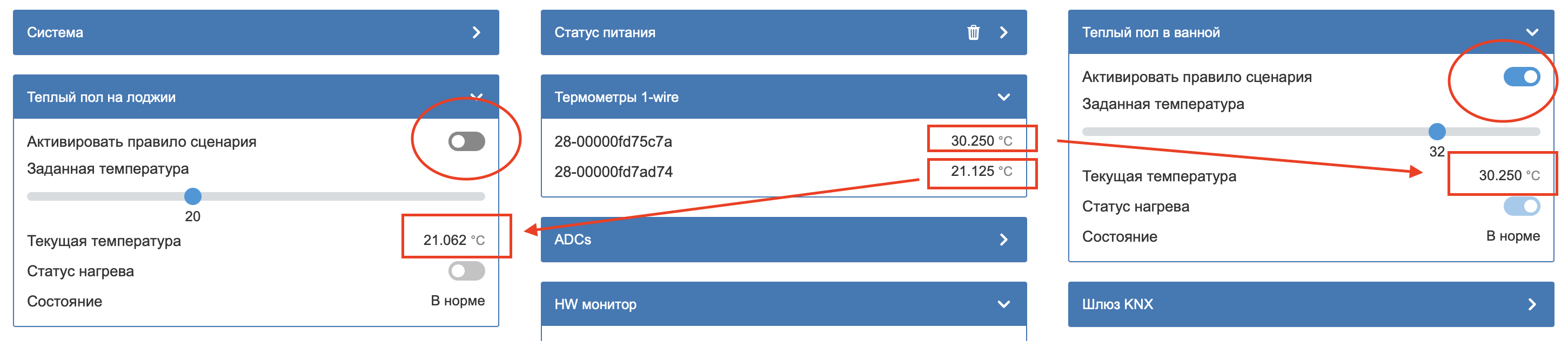

Сейчас включил пол в ванной, температура обновляется для термостата в ванной (вижу на панели устройства). Температура на полу на лоджии по прежнему в виртуальном устройстве старая. На моём скриншоте виртуальные устройства выключены. Могу предположить, что при деактивированном правиле сценария температура перестает обновляться
