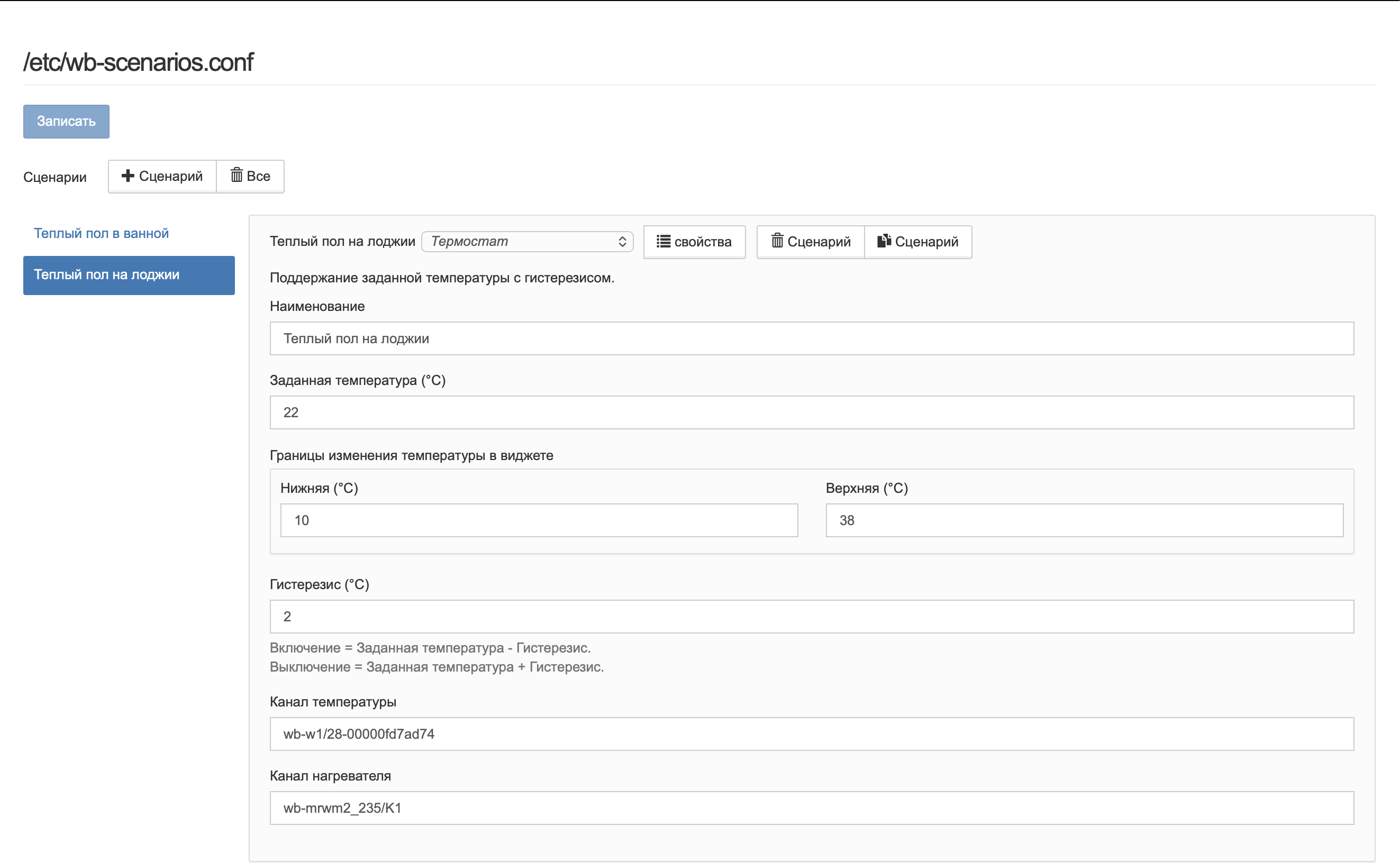

Прикладываю скриншот с правилом

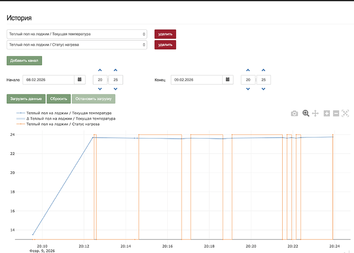

Сейчас сценарий включает и выключает реле на каждое изменение температуры. Это нормально? Заметил только сейчас, так как щит с wirenboard был открыт какое то время и я слышал постоянное переключение реле. Посмотрел по графикам и так оно и есть

Если температура (следующее значение) выходит за гистререзис - да, нормально. Какой задан?
Если датчик был недоступен (значение meta/error “r”) более 10 секунд - да.
Гистерезис - 2 градуса. Только что проверил, температура пола 21 градус, заданная температура 24 градуса. Если я правильно понимаю логику работы термостата, то он должен непрерывно греть до 26 градусов, потом остывать до 22 градусов. На графике выше видно, что фактическое состояние реле меняется каждое изменение температуры. Изменения там меньше градуса.
А у Вас параллельно не работает какое-либо правило, использующее канал выхода на нагрев? Может для теста что-то делали и оно там работает себе на фоне?
Хм. По графику как будто гистерезис с множителем. Попробуйте ради эксперимента поставить не 2, а 20 градусов. Как оно будет отрабатывать?
Да, действительно, другое правило было включено и, судя по всему, они конфликтовали. Вообще не подумал об этом. Спасибо!
