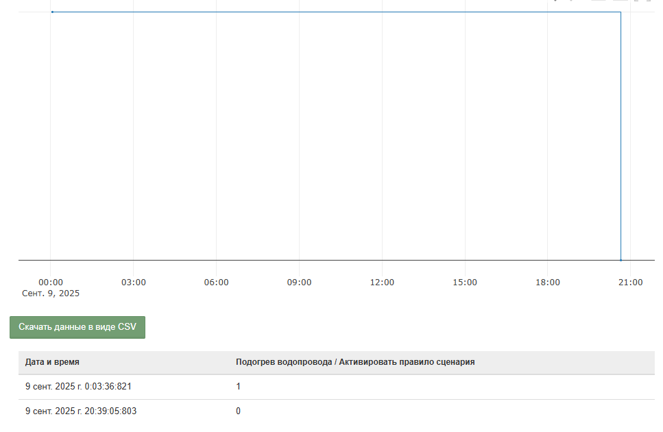

В моём случае сценарий просто выключился…
Что на него так повлияло – не понимаю.

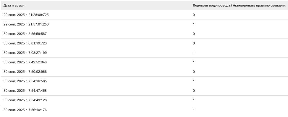

Вчера вечером включил сценарий свитчом “Активировать правило сценария” на вкладке “Устройства”. Утром обнаружил, что правило вновь деактивировано.
Активировал вручную (судя по логу, в 7:54:16; 7:54:47 и 7:54:49 — тоже мои действия).
Обновил ПО (apt update && apt upgrade). Ребутнул командой reboot (видимо, 7:56:10). После перезагрузки вот такая картина:
Снимок экрана 2025-09-30 в 07.53.14
При этом сам выход был активен.
Зашёл на вкладку “Правила / Сценарии”, сравнял значения нижней и верхней границ, сохранил сценарий — виджет вернулся к нормальному состоянию.
Главный вопрос в этом всём: почему отключается сценарий?!
