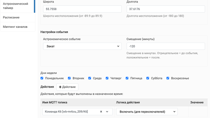

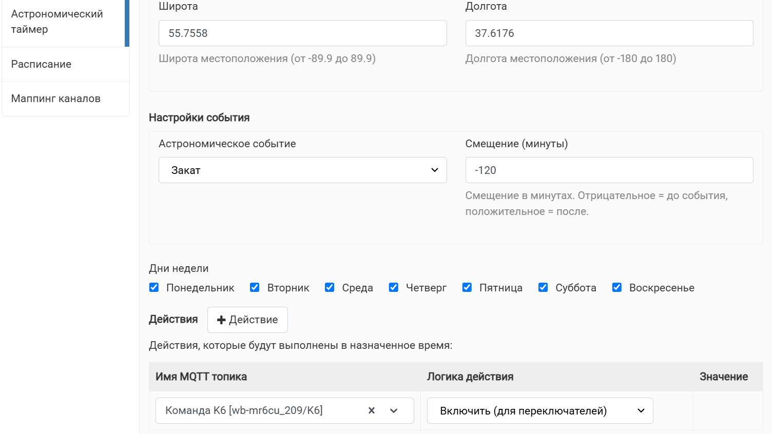

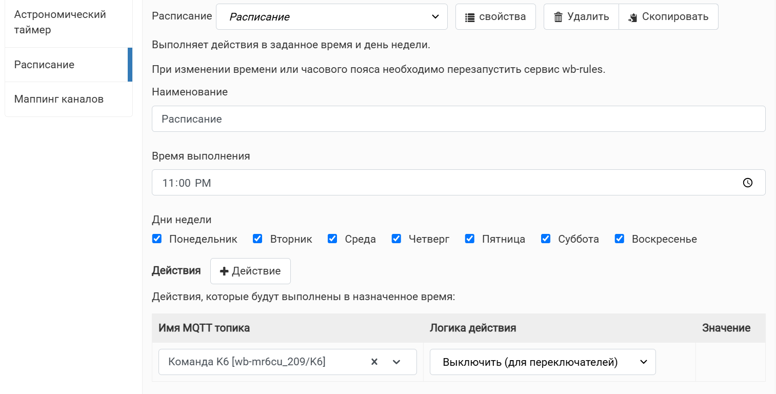

Сломались таймеры/расписание в сценариях
Сломались таймеры в сценариях. Не работает астрономический таймер и не работает обычный “Расписание”
Бага появилась после апгрейда до Debian 13
Скрины:

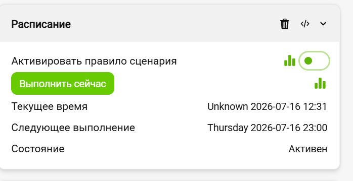

а может его надо включить? )
это точно не помешает! )
Текущее время Friday 2026-07-17 15:33
Следующее выполнение Friday 2026-07-17 23:00
Состояние Активен
выглядит лучше.
НО! я не помню чтоб включал их когда-либо. Теперь что, при каждом обновлении стоит следить за ними? Нельзя ли как-то правила сценариев включить навсегда, если они созданы?
Смотрите, что интересно на этом скриншоте. Внизу написано “Состояние: Активен”, а наверху ползунок слева… при включенном положении обычно мы ожидаем, что ползунок будет справа. Какое-то противоречие. А что сейчас будет происходить, если двигать ползунок туда-сюда? Будет ли меняться “Состояние”? Попробуйте переключить несколько раз, опишите поведение и отправьте, пожалуйста, диагностику.
Это может оказаться багом, ведь это тестинг. Попытаемся воспроизвести.
Кстати, после моей первой просьбы, попробуйте еще пожалуйста просто рестартануть wb-rules и посмотреть, что происходит на этой панельке. Обновились ли дата/время, статус, ползунок, что они показывают?
Состояние Активен оно всегда, вне зависимости от ползунка, а вот ползунок действительно включает и выключает сценарий. При выключеном ползунке перестает меняться “Текущее время” и наоборот.
рестрат wb-rules не повлиял на состояния ползунков
