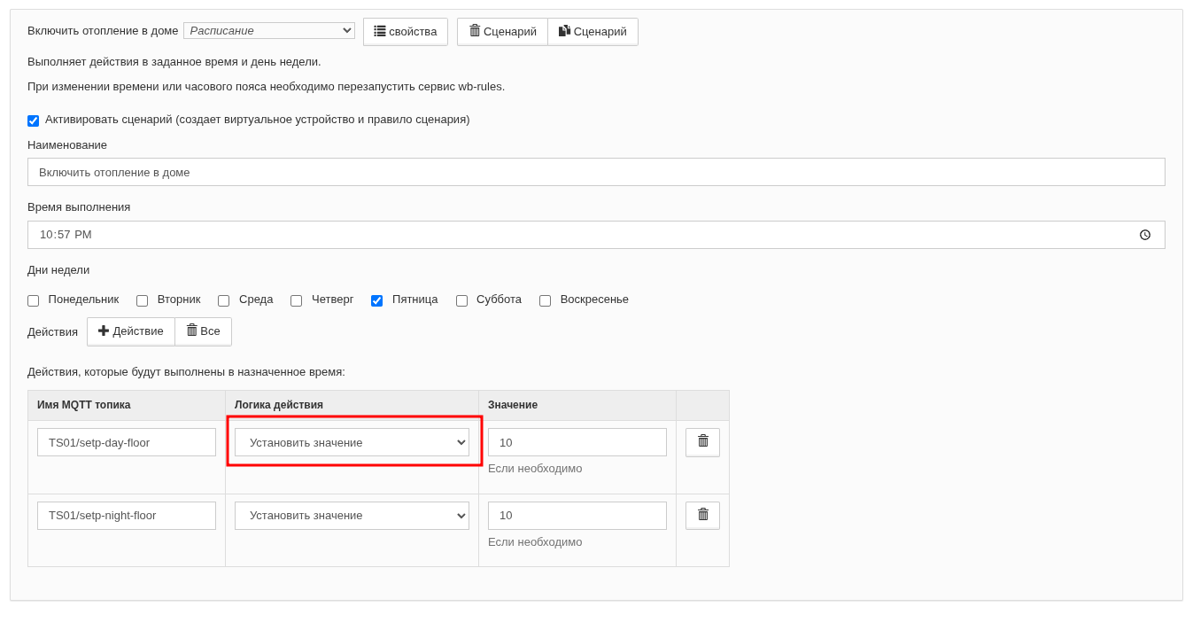

Сегодня решил попробовать настроить wb-scenarios.
Создал сценарий “Расписание”. Установил время и день недели, после этого выбрал имя MQTT топика из выпадающего списка.
В логах wb-rules появились ошибки.
ERROR: [rule error] Error in getting device: Device with given ID doesn’t exist
ERROR: [rule error] [WBSC-schedule-mod]: One or more controls are not of a valid type
ERROR: [rule error] [WBSC‑base-mod/vklyuchit_otoplenie_v_dome]: Config validation failed for scenario: “Включить отопление в доме”
ERROR: [rule error] ECMAScript error: Error: Config validation failed for scenario: “Включить отопление в доме”
anon wbsc-scenario-base.mod:237
anon wbsc-scenario-base.mod:214 preventsyield
apply native strict preventsyield
anon wbsc-wait-controls.mod:120 preventsyield
Попробовал создать с другим топиком MQTT, но результат тот же самый.
wb-scenarios.conf (1,2 КБ)

Какой тип у контрола ““TS01/setp-day-floor””?
Подпишитесь на него (на все устройство) и покажите результаты.
У него тип range.
Так, а как вы планируете его работу в таком случае?
Рекомендую описать промежуточное, виртуальное устройство, скриптом. Ну и из него уже менять.

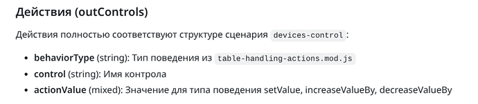

Я подумал, что сценарий сможет это делать, поскольку я могу менять значение командой:
mosquitto_pub -t /devices/TS01/controls/setp-day-floor -m 23
Сценарий работает с логическими значениями.
То есть как представляете запись логического в топик с типом value?
Я не знал, что работает только слогическими выражениями. В README это не описано.
А судя по переводу не выглядит чем-то нелогичным )
Перечитал описание
В общем должно, попробую воспроизвести.
Спасибо, А то я как раз задумался, как это увеличивать логическое переменную на какое-то значение…. )
