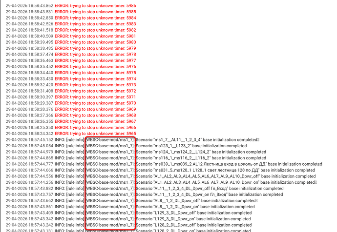

Проблема со сценариями, ошибка при инициализации после сохранения

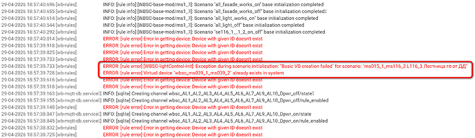

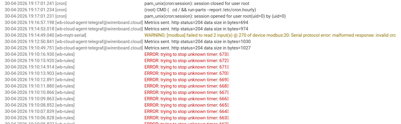

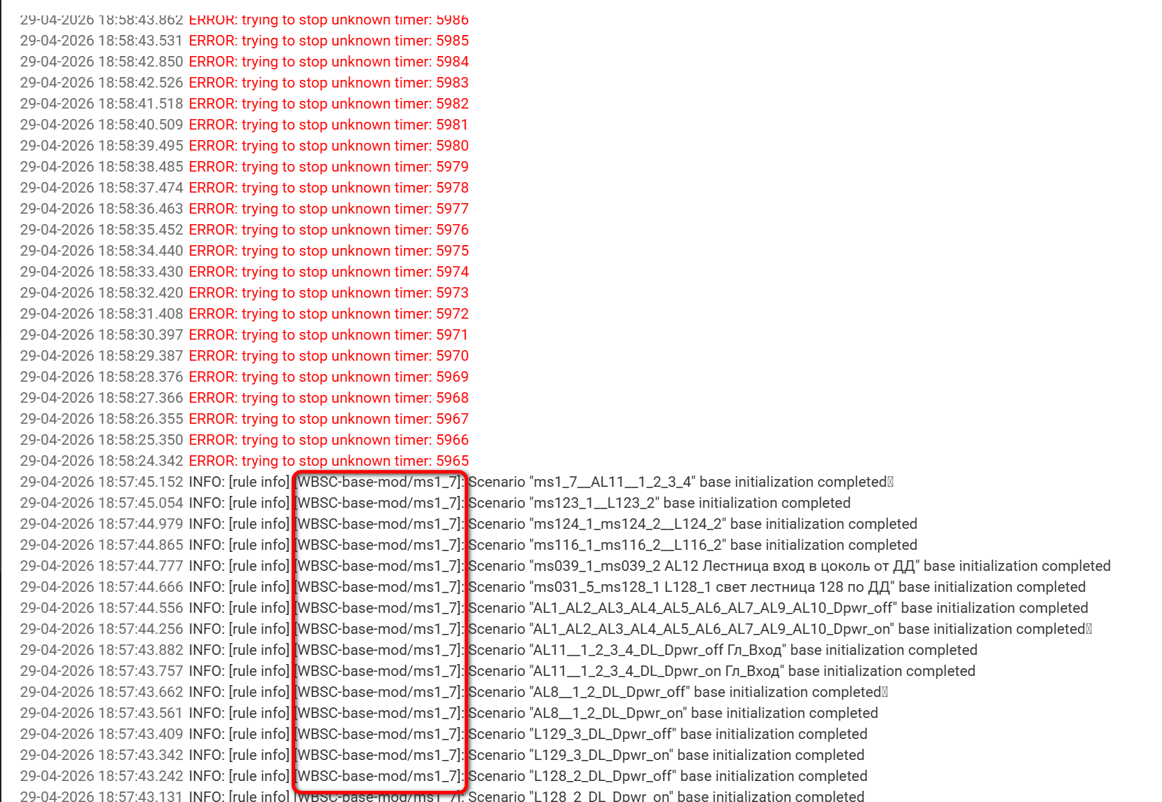

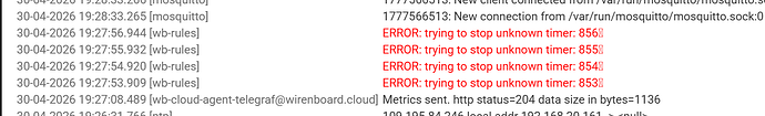

при очередном редактировании сценария появилась ошибка создания виртуального устройства и зациклилось сообщение об ошибке таймера
ошибки таймера и имя последнего сценария в логе

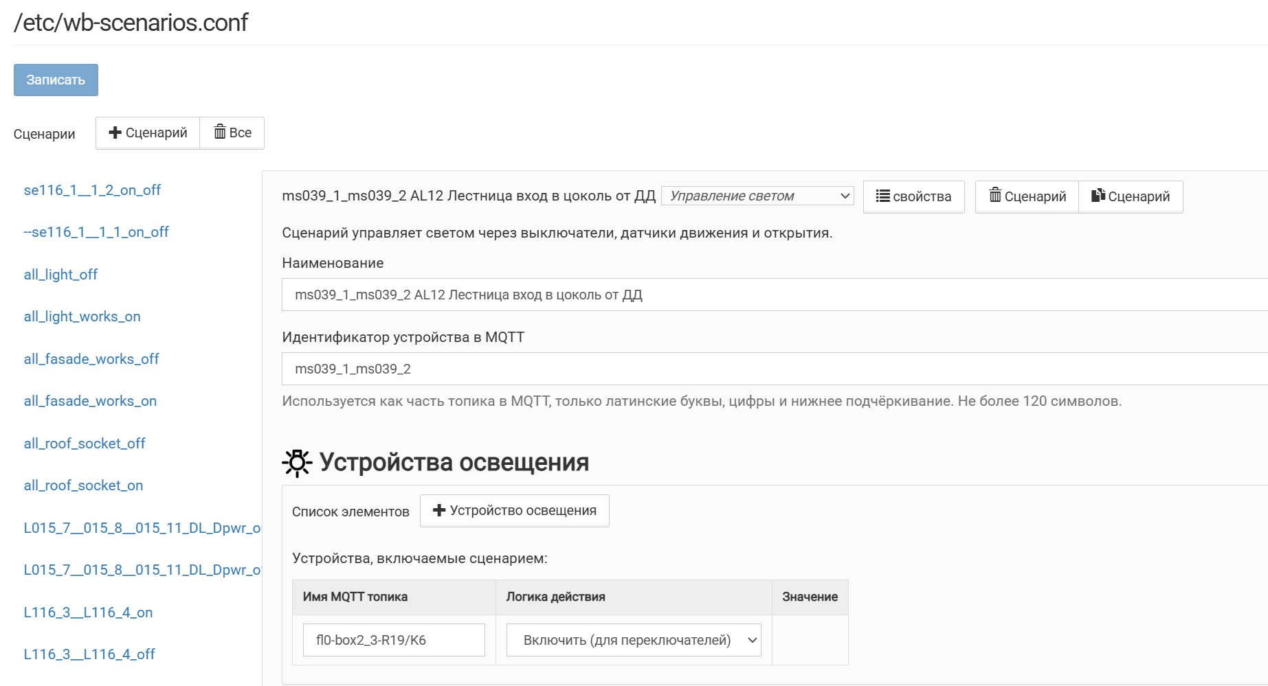

оказалось одинаковое MQTT имя у 2х разных сценариев

ms039_1_ms039_2
wb-scenarios.conf (163.0 KB)
Да, проверил:

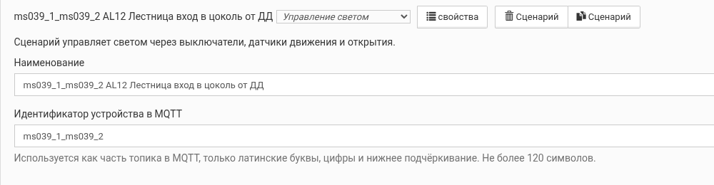

Если я создаю два объекта, явно указывая каждому одинаковое имя в “наименование” - то получаю ошибку.
У вас тоже явно указан топик:
Посовещаюсь с разработчиками - нужно ли явно проверять на уникальность.
у меня наименование и идентификатор mqtt разный (задается отдельно)
возможно нужно проверять MQTT идентификатор вместо наименования, ну или и то, и другое
Summary
Да, но для устройств с наименованиями “ms039_1_ms039_2 AL12 Лестница вход в цоколь от ДД” и “ms015_1_ms116_2 L116_3 Лестница гл от ДД” задан, именно вручную одинаковый.
да, все верно, в этом и была моя ошибка
сейчас я имел ввиду то, что возможно наименование может быть любым, пусть и одинаковым, а ошибку вызывает именно одинаковый mqtt топик.

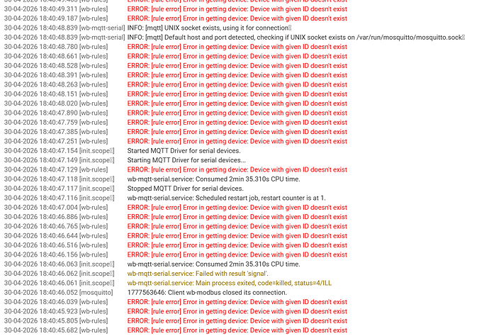

ЗЫ: меня больше волнует факт того, что я получил циклическую ошибку таймера. попробую еще раз воспроизвести усебя именно ее
зашел в сценарии и поменял наименование для первого сценария (не датчик движения), добавил “-” к названию.
нажал “записать”.

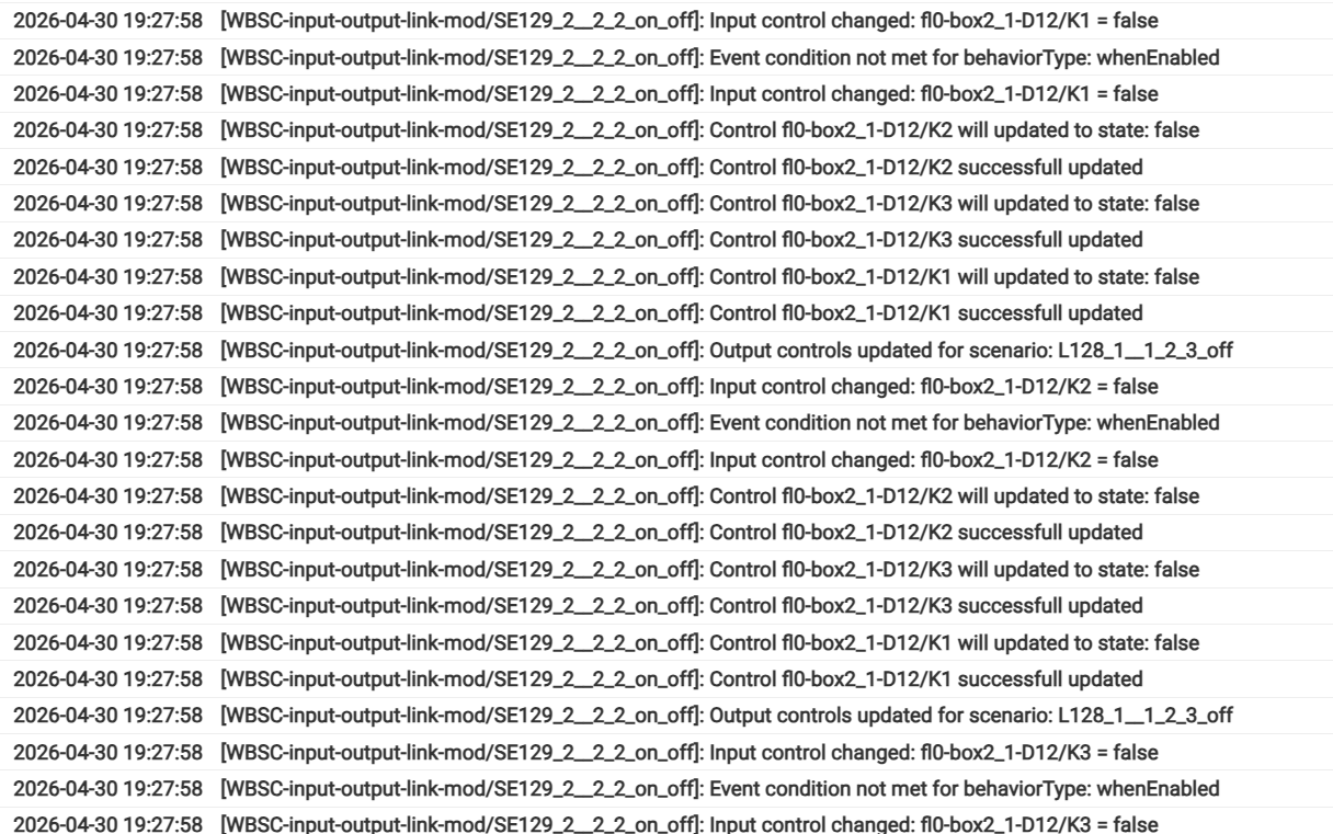

в итоге словил перезагрузку драйвера serial
Summary
log_20260430T184320.log (796.7 KB)

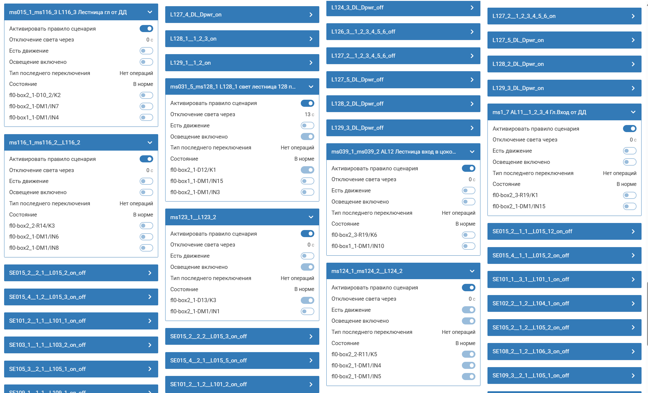

начальное состояние
походил мимо некоторых
итоговое состояние

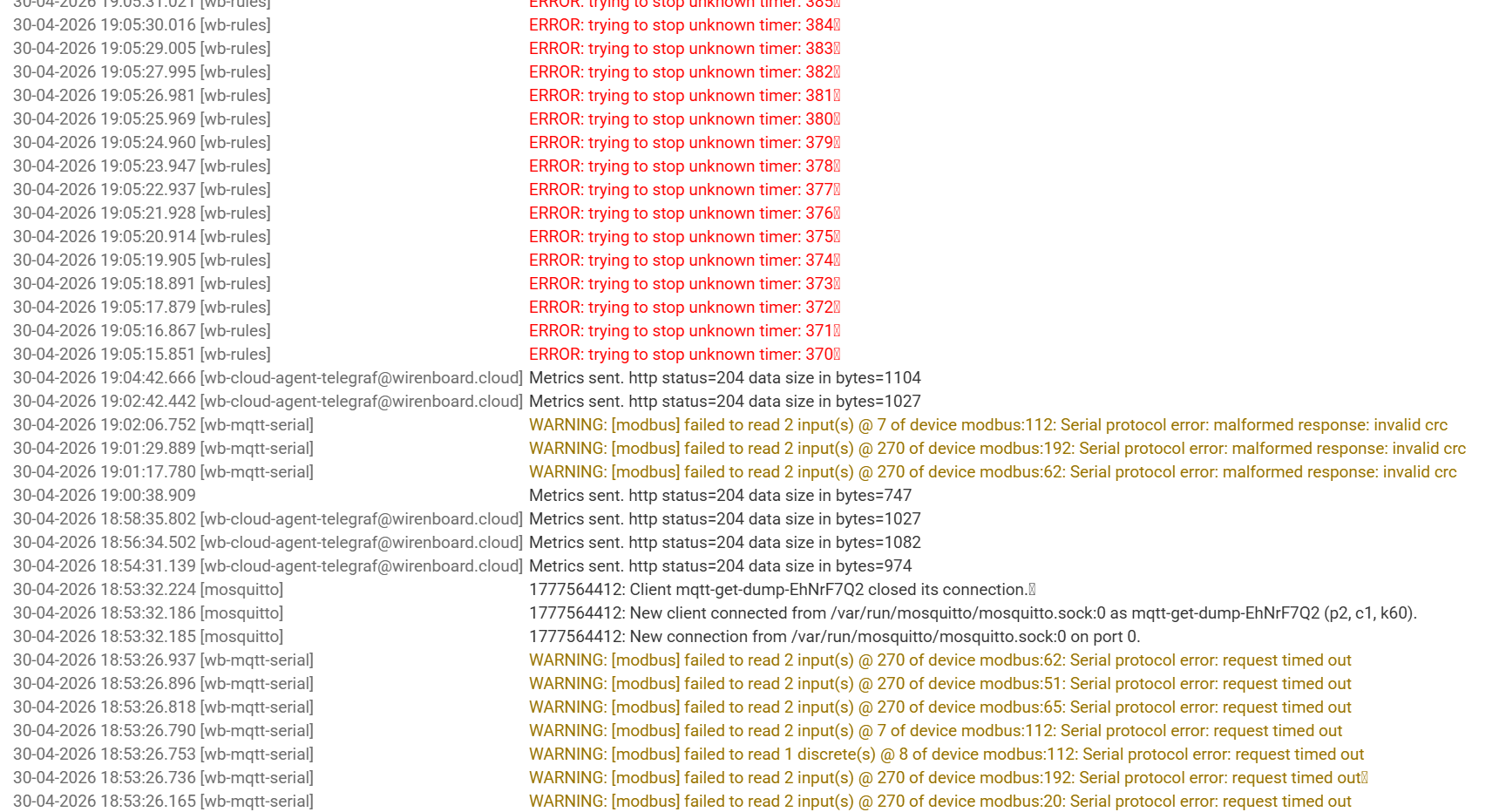

и пошли ошибки в логах
Summary
и потом прекратились
Summary

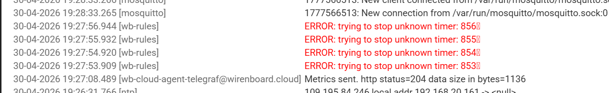

уменьшил таймер до 5 сек, ошибки только на время обратного отсчета
Summary

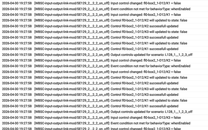

ну и в окне отладки тоже другой сценарий в названии фигурирует, на самом деле лог от сценария “ms031_5_ms128_1”
Summary
Сценарии не перезапускают этот сервис.
