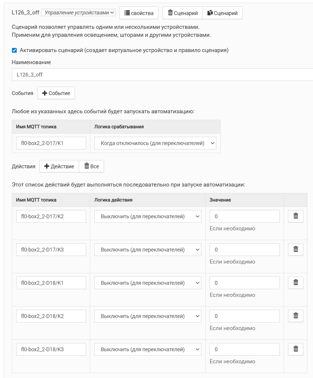

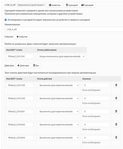

Создаю сценарий:
события - по размыканию входа или по размыканию реле
действия - выключить много групп света
Картинка

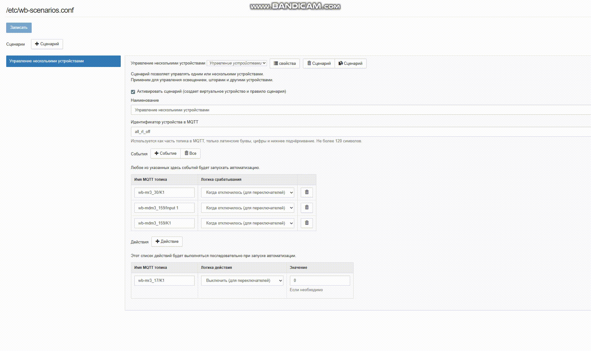

Правильно ли я понимаю что должно работать как здесь?
bandicam-2026-01-30-15-42-01-903
Если у вас не работает пришлите, пожалуйста, архив с диагностической информацией контроллера. Создание архива описано в документации.

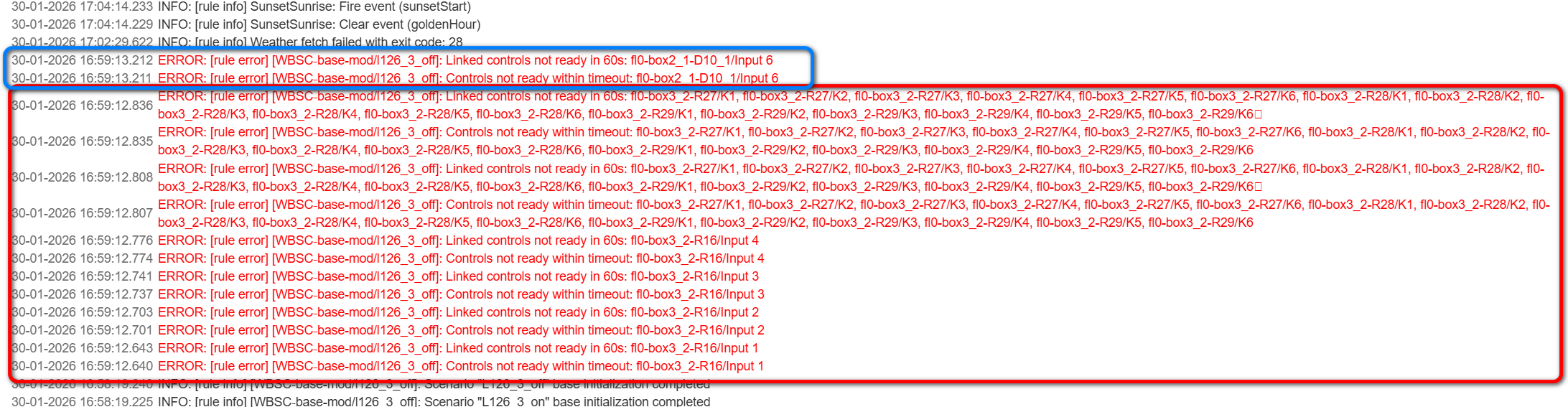

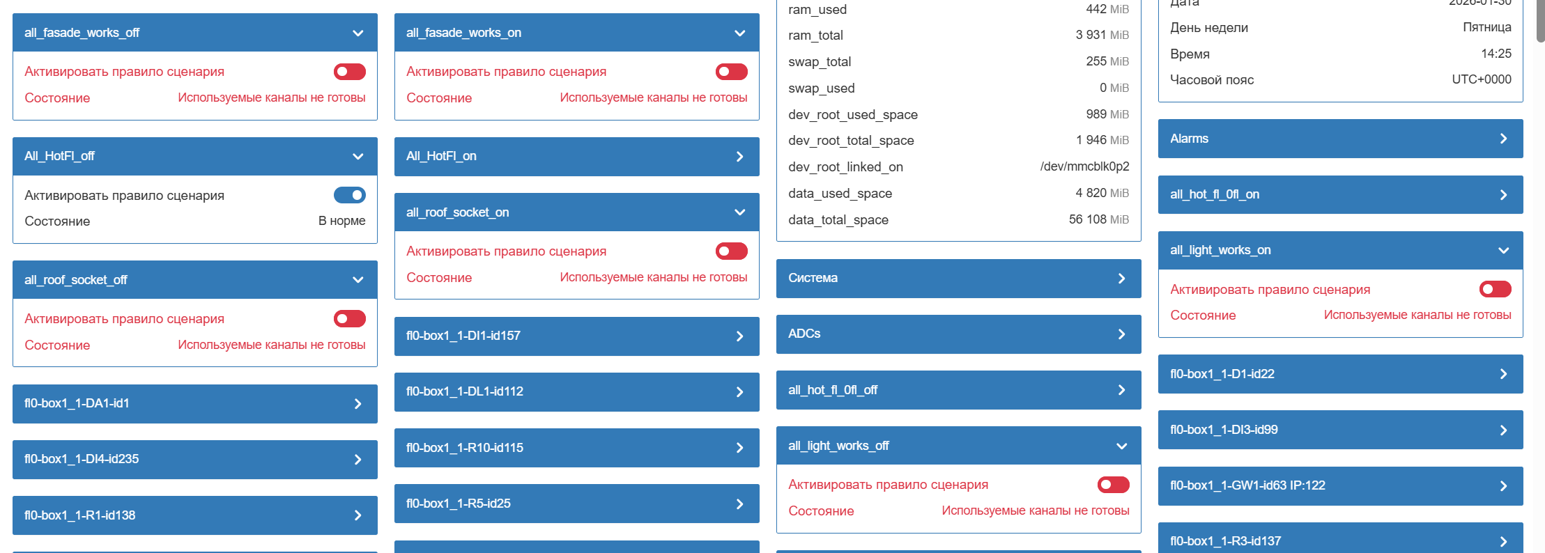

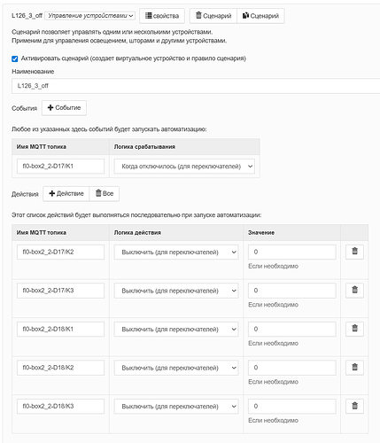

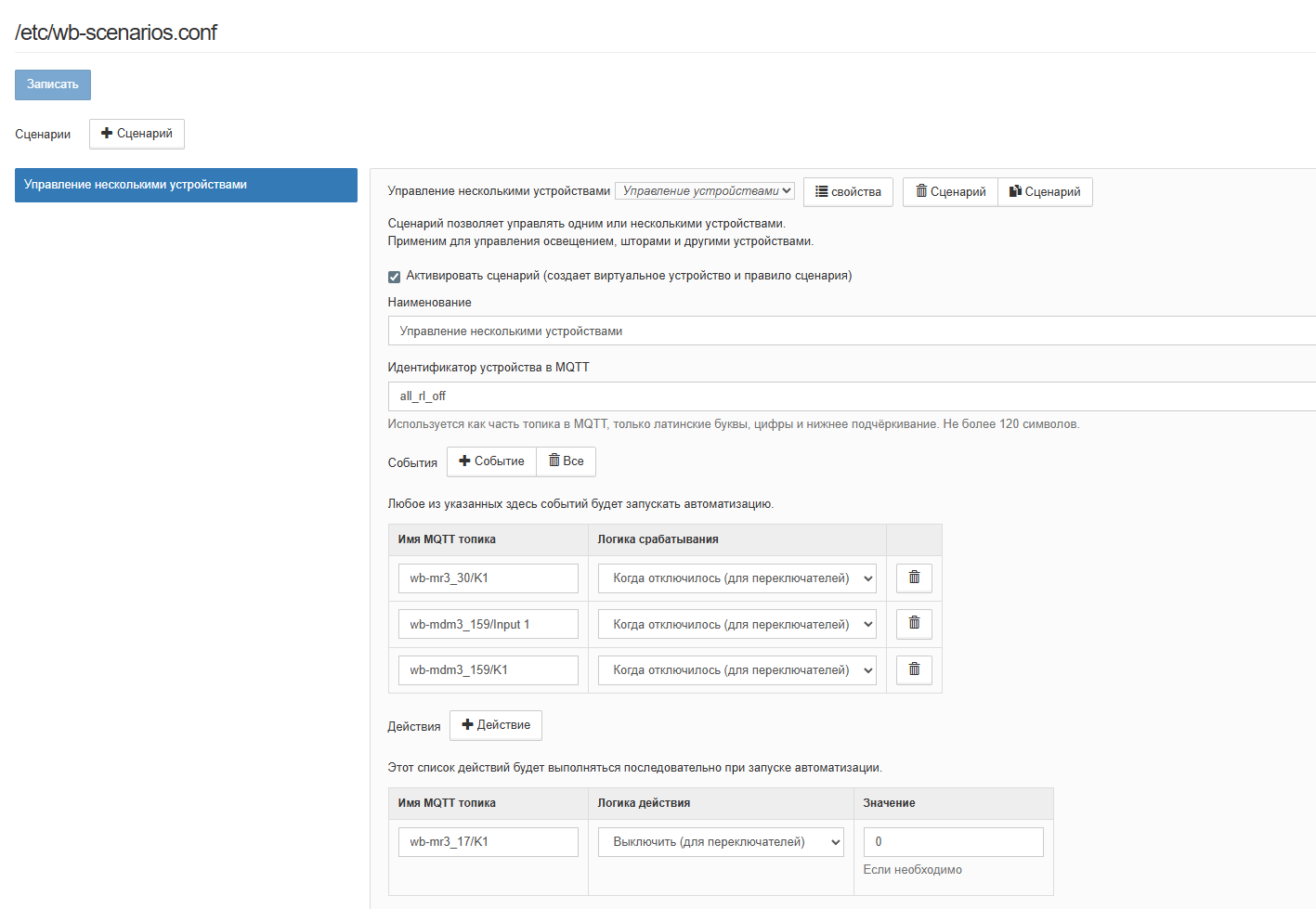

вот так во время неработающего сценария

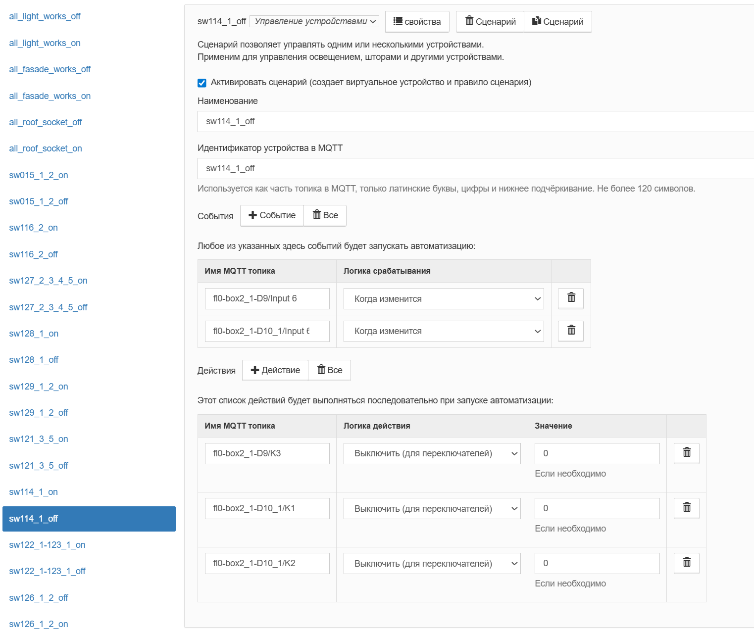

картинка 2

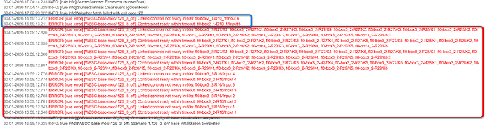

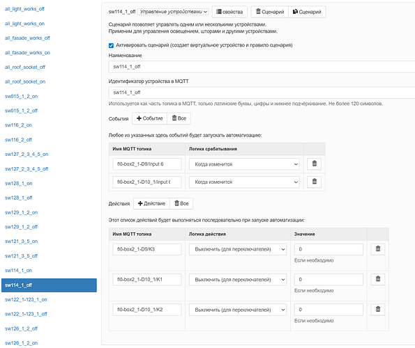

что странно, в логах название совсем другого сценария. сценарий all_light_works_off в списке сценариев самый первый, а L126_3_off самый последний. но в нем нет перечисленных устройств

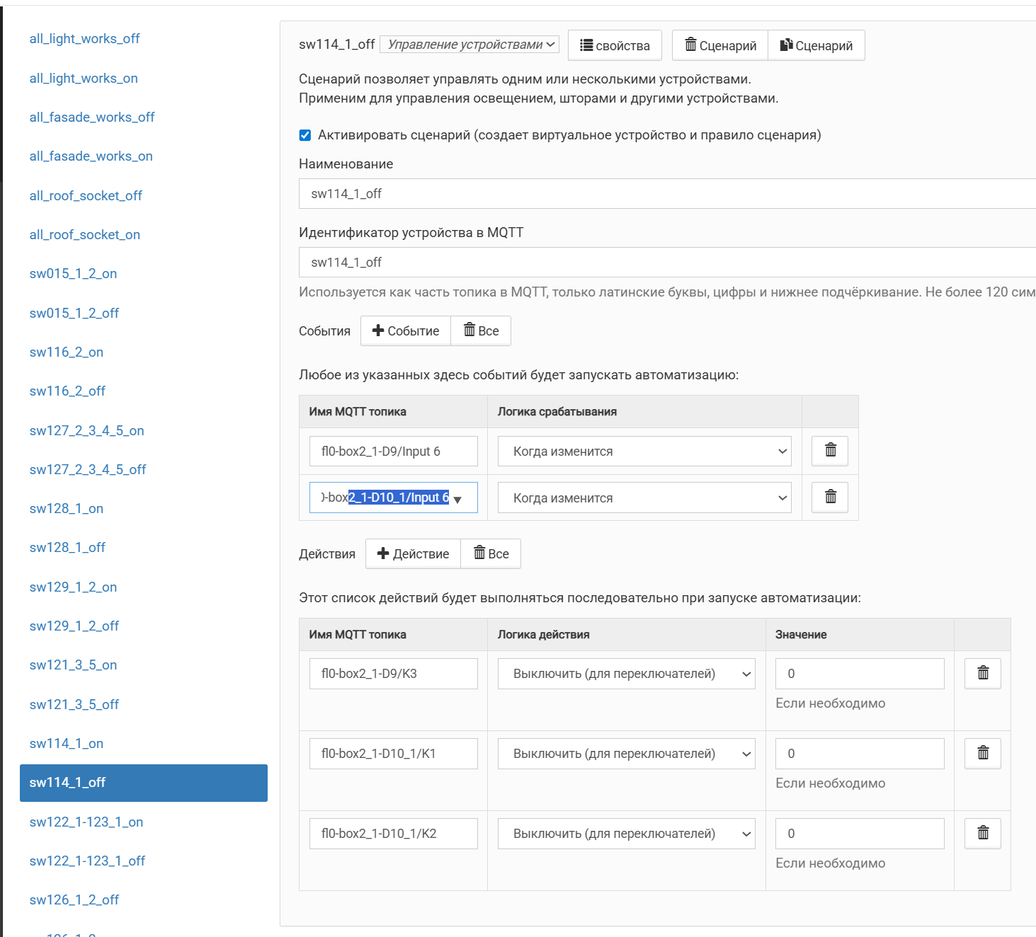

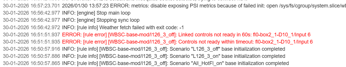

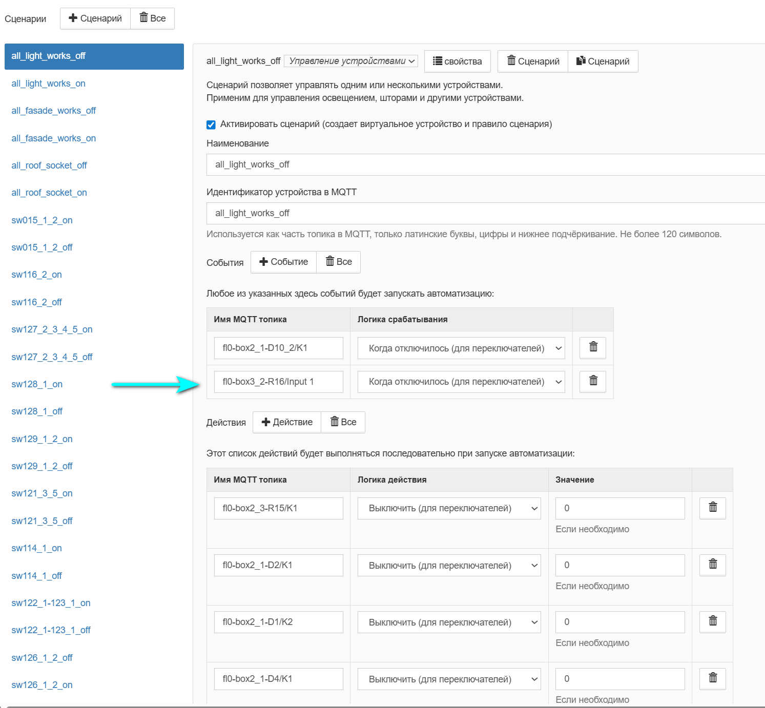

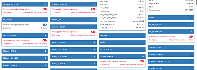

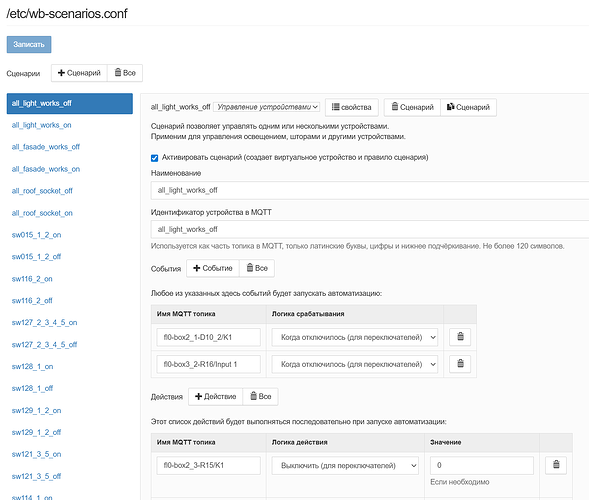

картинка 3 и 4

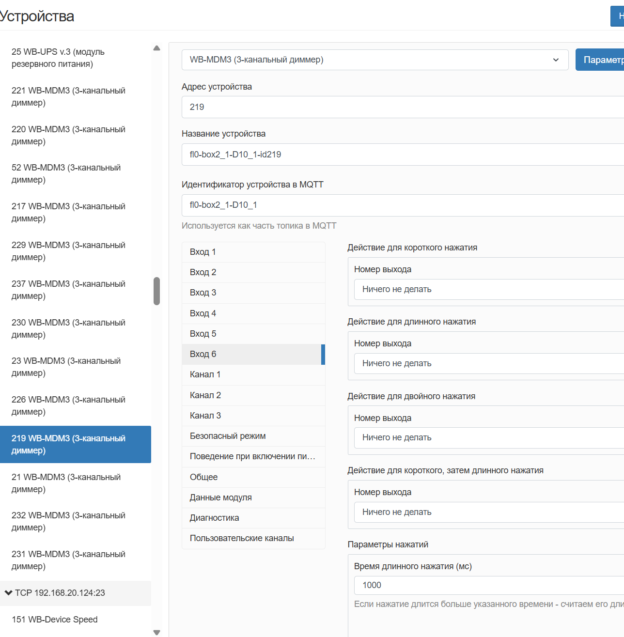

а устройство, выделенное синим присутствует в системе и используется в сценарии из середины списка

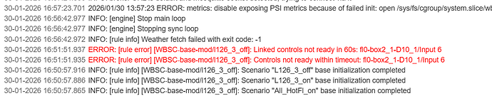

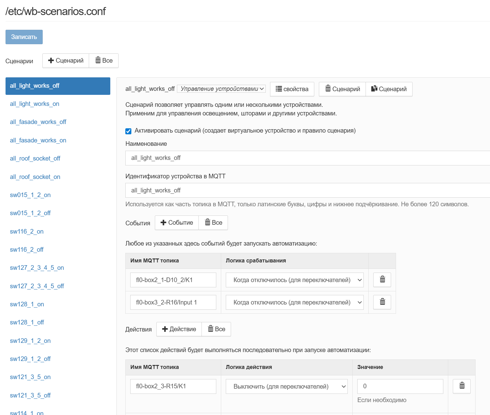

картиинка 5 и 6
чего-то я уже при описании запутался…
да, и еще, тут оказалось, что когда “все нормально”, то вот такая ошибка присутсвует
картинка 7

при перезагрузке получаю такую ошибку

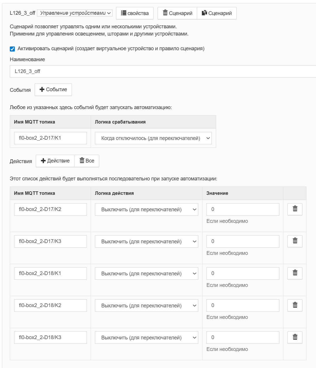

при этом в сценарии l126_3_off отсутствует fl0-box2_1-D10_1/Input 6
12-02-2026 20:38:22.740 [wb-rules]	ERROR: [rule error] [WBSC‑base-mod/l126_3_off]: Linked controls not ready in 60s: fl0-box2_1-D10_1/Input 6
12-02-2026 20:38:22.738 [wb-rules]	ERROR: [rule error] [WBSC‑base-mod/l126_3_off]: Controls not ready within timeout: fl0-box2_1-D10_1/Input 6
добавлено 2026-02-17: fl0-box2_1-D10_1/Input 6 действительно отсутствовал в системе, но он участвовал в другом сценарии
(676.6 KB)
Скорее всего остались данные в WBSC‑base-mod т.е. этот сценарий (правило) хранит контрол которого уже нет в MQTT fl0-box2_1-D10_1/Input 6.
Правильным решением будет перепроверить сценарий WBSC, а лучше пересоздать заново.
этого топика нет в этом сценарии, он есть в другом.
и да, действительно, его в системе не существует
