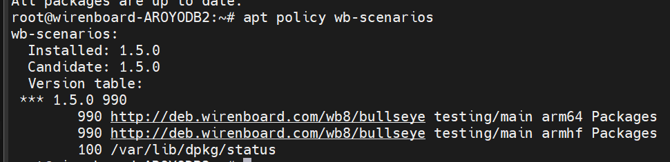

затем проверить версию (apt policy wb-scenarios):
Прошу подтвердить исправление проблемы.

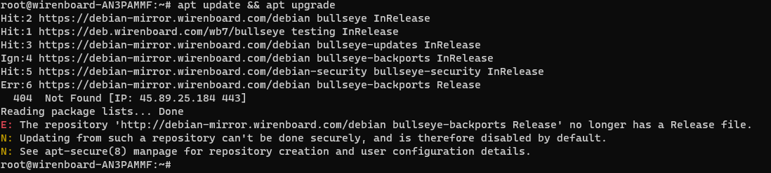

Пытался обновиться, но выдает такую вот картину:
  1. Выполните сначала (появится ошибка):
apt update
  1. Затем выполните:
apt upgrade
  1. Теперь обновление без ошибки:
apt update
Спасибо! Получилось.

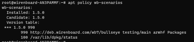

Информацию выдает такую:
Добрый день, да
Изначальная проблема не повторяется?
Проверил, теперь все нормально. Спасибо!
