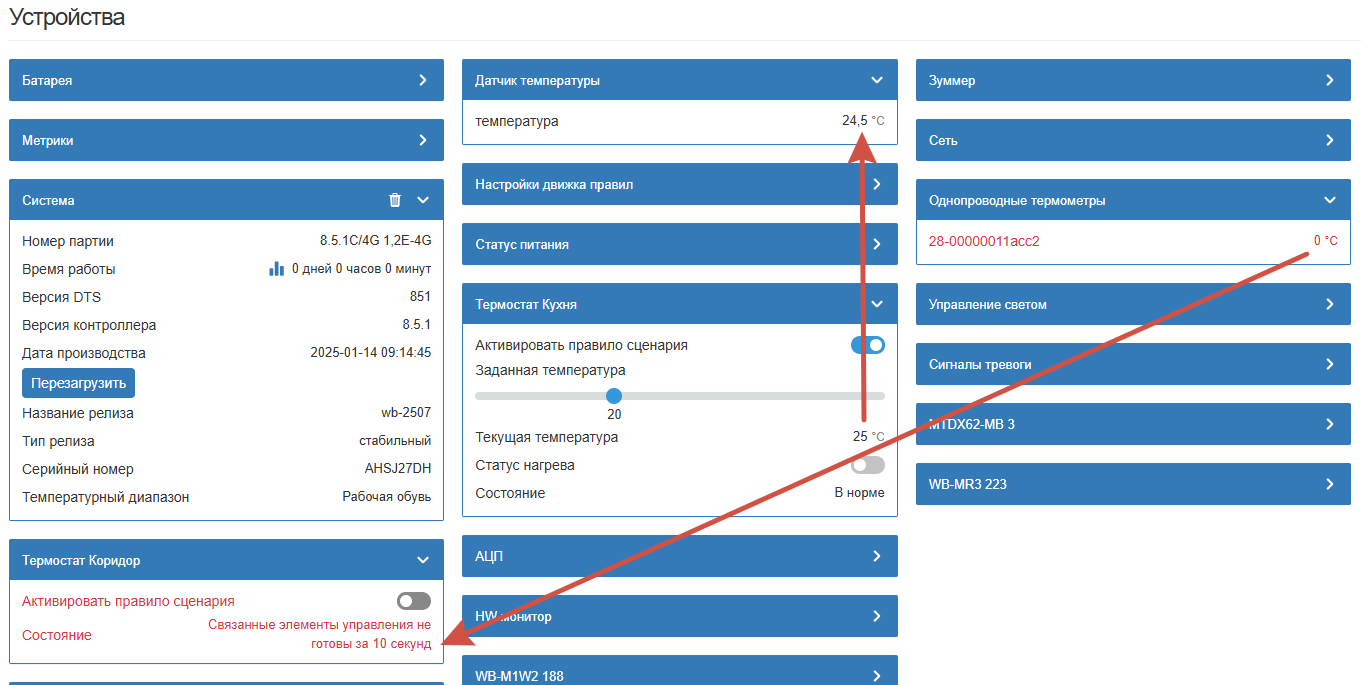

Добрый день. на контроллерах версии 8.4 и 8.5 При создании термостата сценариями.
После перезагрузки системы термостат не работает, пишет “Связанные контролы не готовы за 10с”

Похоже что датчик температуры 1-wire шины прогружается сильно позже чем сценарий прогружает данные устройств

Один термостат собран напрямую с датчиком, второй термостат собран через вирт.устройство (которое следит за этим датчиком). который напрямую одупляется позже датчика, второй нормально загрузился, т.к. вирт. устр. в сети. После ребута
