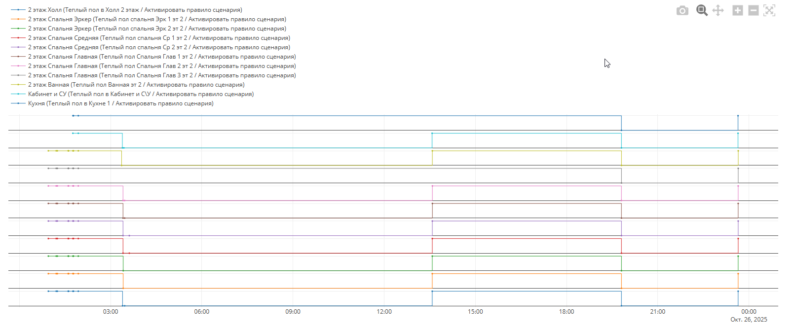

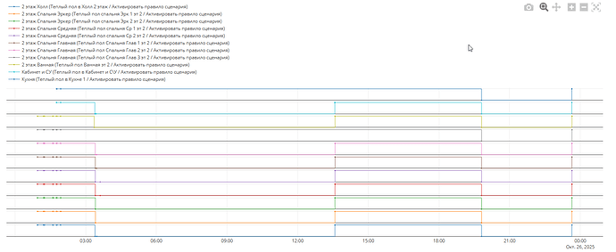

Не знаю, правильное ли это поведение, но возможно поможет. Итак, имеем 18 сценариев термостата. Контролер установлен в одном здании, термометры и исполнительные реле в другом, общаются через ВПН(WBMIO-E на том конце). Когда происходит обрыв соединения и переподключение(даже на несколько секунд), сценарий отключается и включить его можно только вручную. Возможно стоит предусмотреть такое поведение? Ну например, как у выключателей “действие при пропадании питания”.
Данное поведение является ожидаемым. Оно предусмотрено специально, чтобы в случае потери связи не произошла аварийная ситуация с котлом или другим оборудованием из-за неконтролируемого нагрева.
