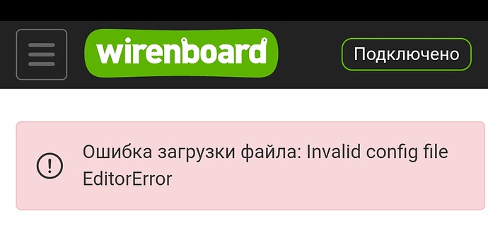

Сегодня после обновления в testing (wb 8.4) прошло обновления для сценариев термостатов, также были обновления для модулей mr6c и mr6cu 1.25.0 с функцией таймеров.
По итогу сейчас не открывается раздел Сценарии, выдает ошибку загрузки файла: invalid config file Editor (скриншот), по ссылке указывает на файл scenarios.schena.ison

Ошибка была устранена после чистки конфига wb-scenarios.conf от сценариев термостата.
Оказали помощь ваши специалисты.
Да, обновление прошло штатно без ошибок.
Ваши коллеги сказали, что ошибка будет устранена в следующем обновлении сценариев для testing.
