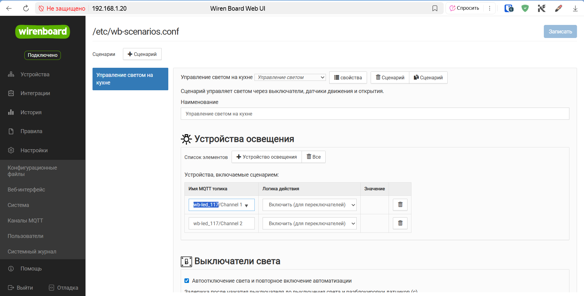

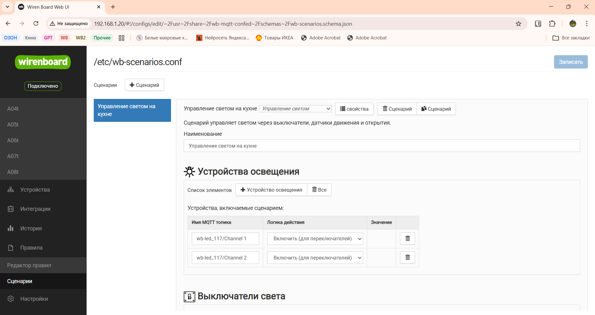

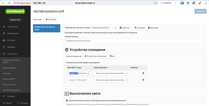

В браузере Яндекса не могу пролистать страницу с настройками до конца. Проверял в режиме инкогнито.

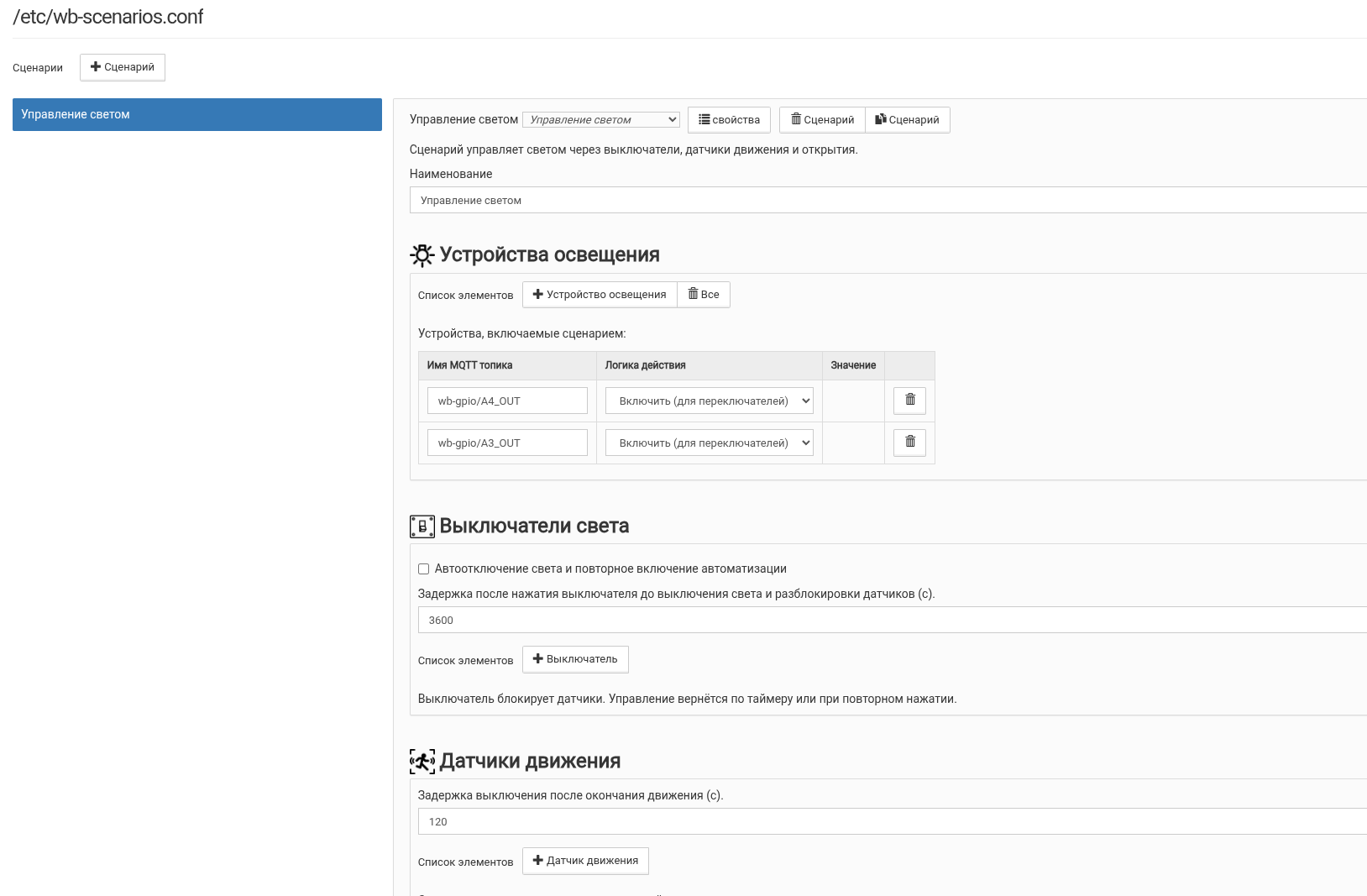

Если сможете — приложите сюда текст файла wb-scenarios.conf, который вы загрузили в теме (форум иногда не пропускает вложения к ИИ), или скопируйте содержимое сценария «Управление светом» прямо в сообщение.
wb-scenarios.conf (1,4 КБ)
(2,1 МБ)

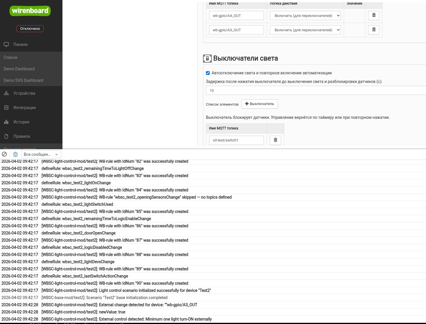

Проверил на актуальном testing wb-scenarios=1.8.0
Сэмулировал срабатывание датчика - выходы включились и затем выключились. Про таймеры ошибок не было.
Как воспроизвести?
поставьте галочку “Автоотключение света..”
Проверил.
Как “датчиком движения” так и “выключателем”.
Странного не вижу.
