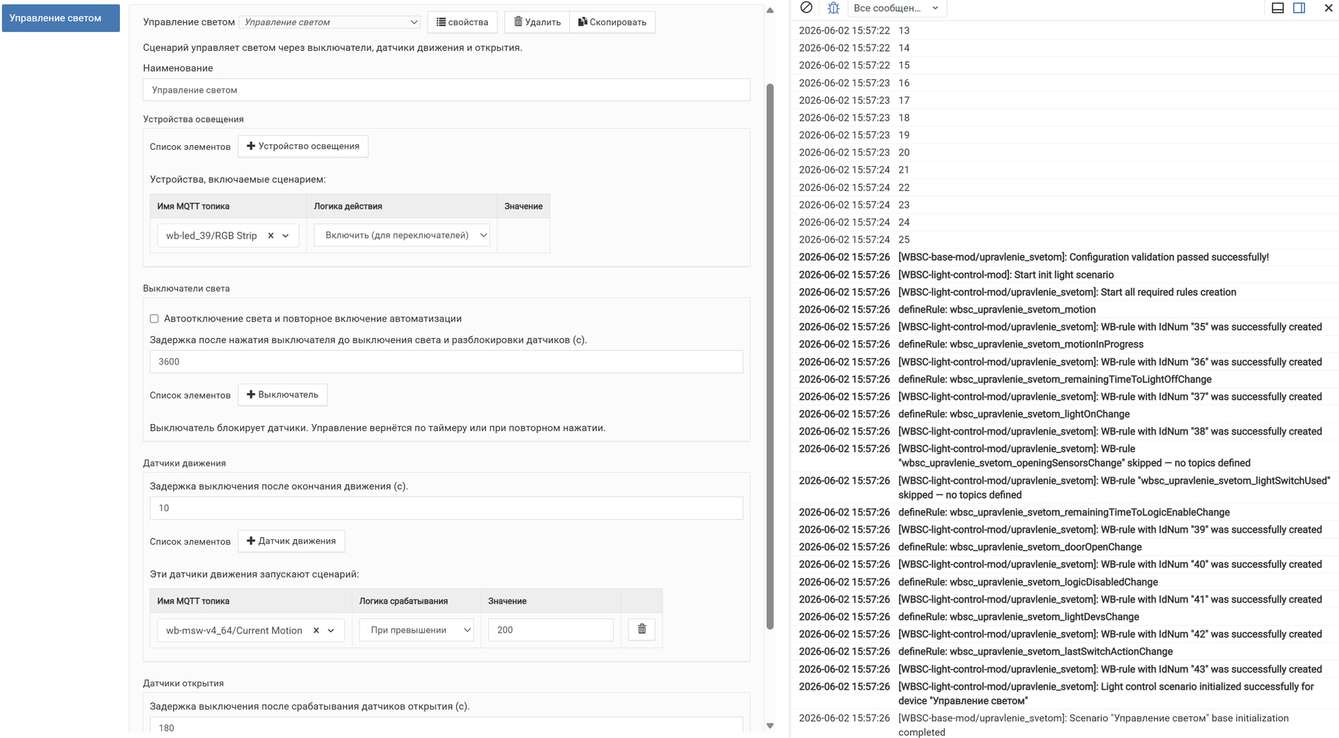

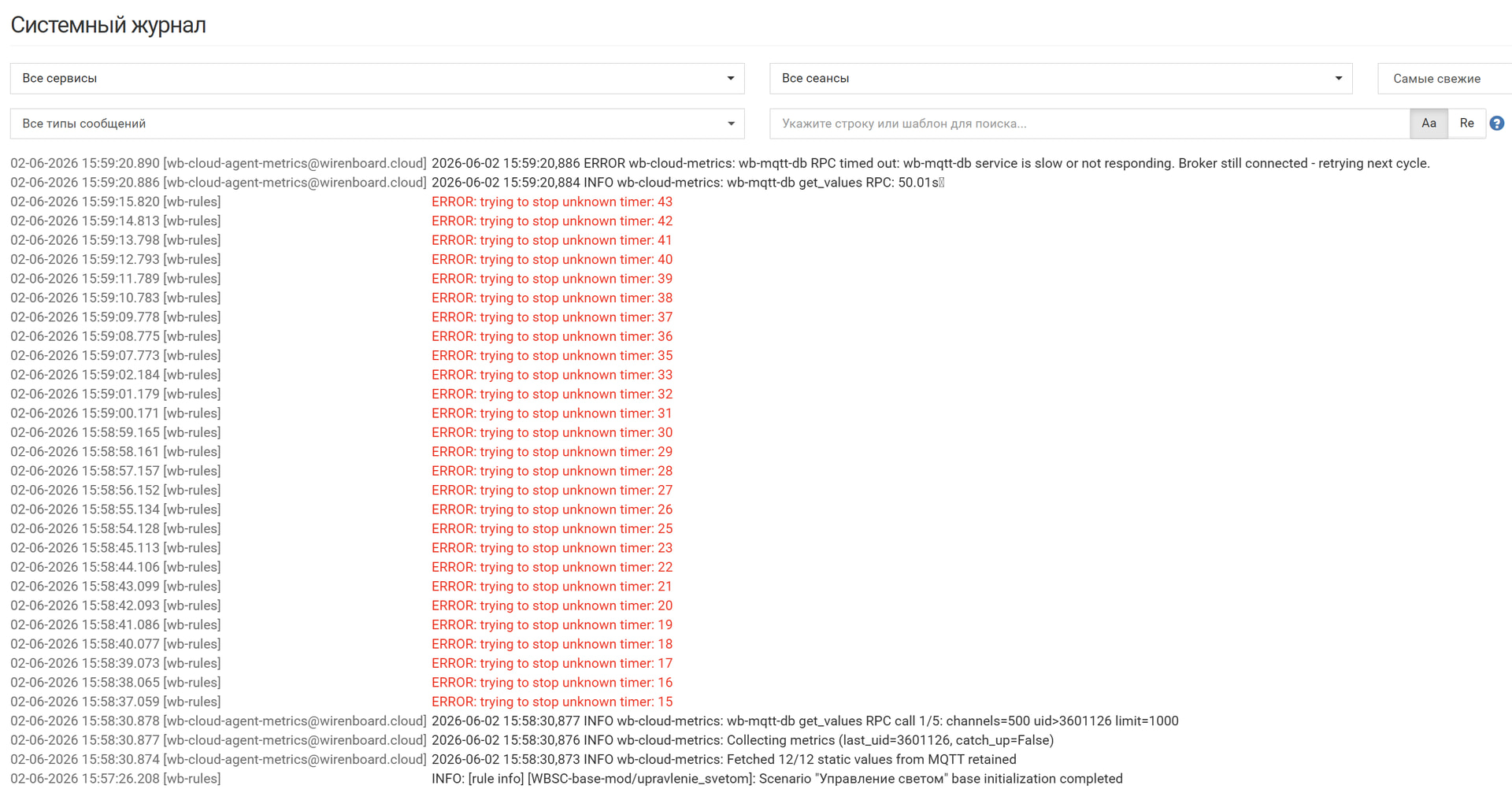

Похожая тема была, но что-то тогда ни к чему в ней не пришли. Сыпятся такие ошибки 10 секунд которые установлены в сценарии “Управление светом”. При этом в отладке всё хорошо, да и в общем сценарий работает.

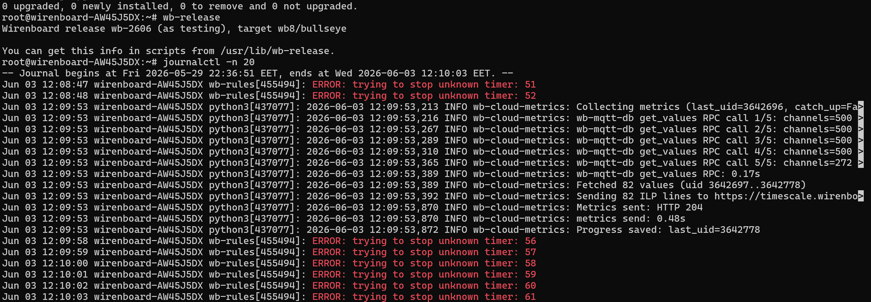

02-06-2026 15:52:39.140 [wb-rules]	ERROR: trying to stop unknown timer: 37
02-06-2026 15:52:38.134 [wb-rules]	ERROR: trying to stop unknown timer: 36
wb-release
Wirenboard release wb-2606 (as testing), target wb8/bullseye

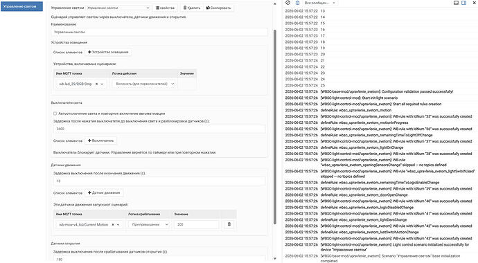

Настроил:
На 2606 не воспроизводится:

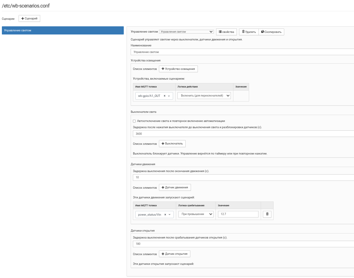

У меня есть контроллер, без каких либо правил и сценариев. Напишите пожалуйста - как можно воспроизвести указанную вами ошибку? То есть что и в каком порядке настроить?
Также - для понимания, покажите результаты подписки на все используемые в сценарии топики на момент возникновения подобной ошибки до нее и после, минуты на три, для того чтобы увидеть - нет ли необычных состояний.
Ну и пришлите, пожалуйста, архив с диагностической информацией контроллера. Создание архива описано в документации.

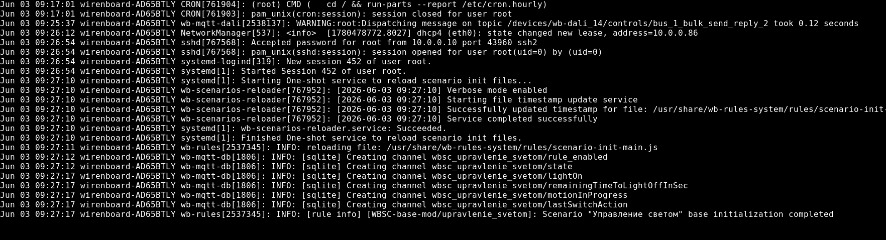

У меня несколько раз ошибки тоже не возникало. Но потом опять начинают сыпаться каждый раз в соответствии с таймером обратного отсчёта. Пусть ваши программисты посмотрят. Пока у себя просто закомментировал эту строчку в /usr/share/wb-rules-modules/light-control.mod.js
Всё работает, ошибок в журнале нет. Понаблюдаю за этим и другими сценариями, но пусть ваши тоже посмотрят, спасибо.

  1. Включил motion = 1 → сценарий обнаружил движение, lightOn = 1, лампа включилась
  2. Выключил motion = 0 → запустился обратный отсчёт remainingTimeToLightOffInSec с 10 до 0
  3. Каждую секунду в логах:
ERROR: trying to stop unknown timer: 14
ERROR: trying to stop unknown timer: 15
ERROR: trying to stop unknown timer: 22
После окончания отсчёта lightOn = 0 — сценарий работает корректно, несмотря на ошибки
