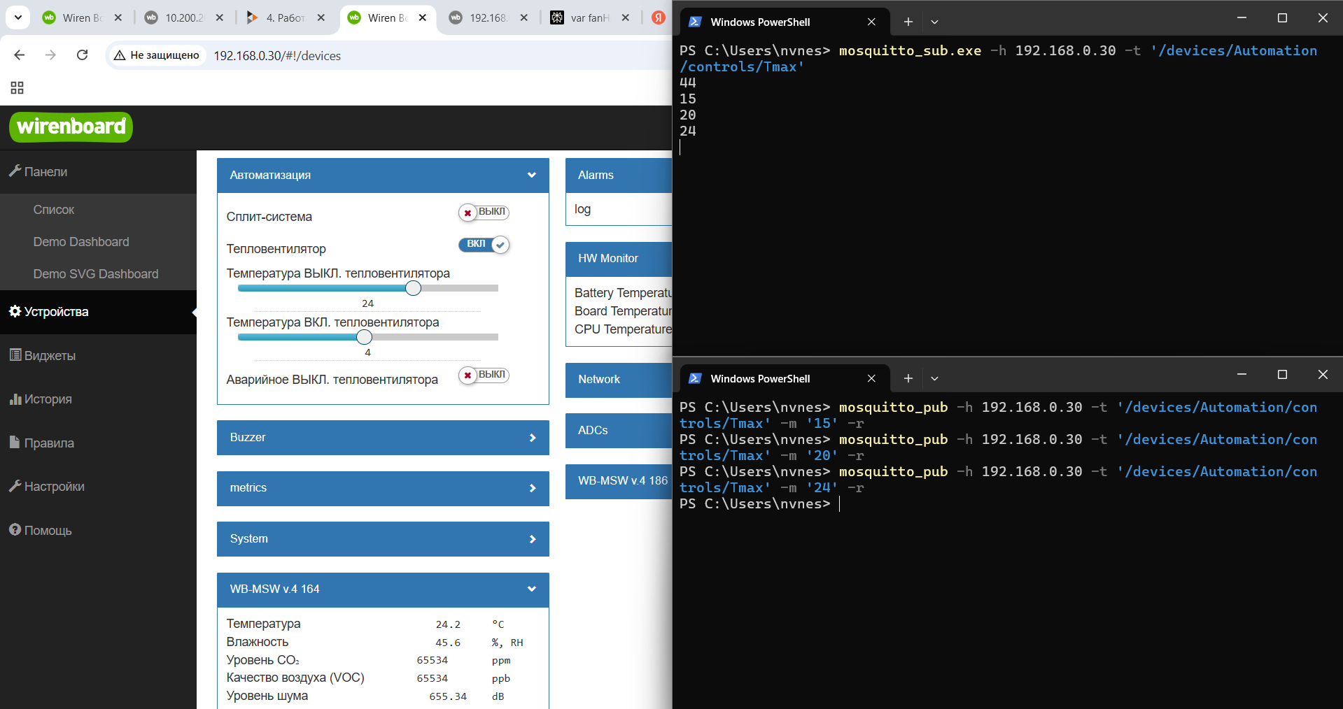

Добрый день! Подскажите пожалуйста, в чем может быть проблема?
У меня написан сценарий автомазизации. При отправке команды по заданию нового значения Tmax (Температура ВЫКЛ. тепловентилятора) с помощью MQTT, оно сохраняется и отображается на Веб-интерфейсе контроллера, но правила по регулированию температуры перестают работать. (По сценарию тепловентилятор должен отключиться по достижению определенной температуры) Если же задать значение Tmax (Температура ВЫКЛ. тепловентилятора) через Веб-интерфейс, то сценарий срабатывает.

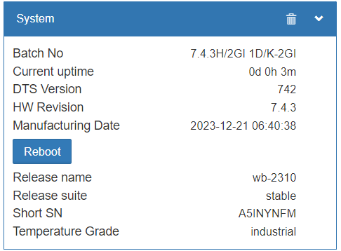

Ниже прилагаю код автоматизации и скриншот с подпиской на топик и отправкой нового значения, а так же версией контроллера.

Как вижу из скриншота вы публикуете значение в топик. Это - неправильно.
Обратите внимание что публиковать уставки надо в подтопик: MQTT в контроллерах Wiren Board — Wiren Board
то есть в /on.
Для примера - подпишитесь на топик(обязательно с подтопиками, рекурсивно) и измените значение из интерфейса - получите пример публикации.
PS: благодарю за отличное оформление вопроса. Сразу понятно что делаете и как.
Удалось ли решить вопрос?
Добрый день! Да, получилось, спасибо большое!
Добавил в mosquitto_pub -h 192.168.0.30 -t ‘/devices/Automation/controls/Tmax/on’ -m ‘15’ -r
“/on”, и сценарии заработали.
