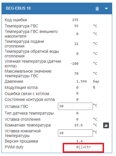

Настраивал шаблон устройства, заметил артефакт на виджете устройства
Заметил что такое бывает когда при описании регистра указать параметр “round_to”: 1

Как обойти нашел способ, просто убрать строку или изменить значение параметра, на отличное от 1.
Попробую воспроизвести у себя.
Данное поведение воспроизвелось. Оформил задачу разработчикам. Спасибо за обратную связь.
