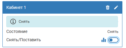

Суть… сознано виртуальное устройство в котором есть поле тип alarm в котором меняется свойство title (динамически меняется текст). В панели устройства все хорошо.. работает.

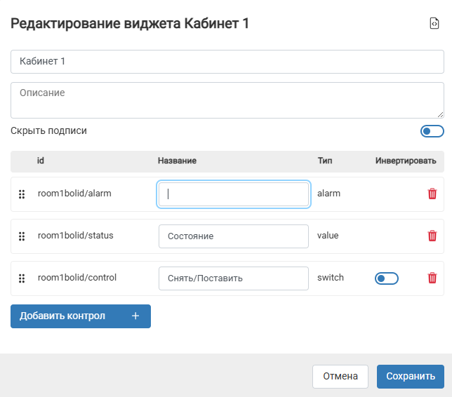

Создал в меню Панели - панель и добавил (создал) виджет с теми же контролами что и в виртуальном устройстве. Результат - текст в элементе alarm не меняется. отображается тот который был на момент добавления в момент создания виджета. Как с этим бороться?

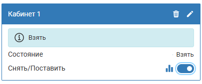

При добавлении контрола в виджет веб-интерфейс сохраняет текущий заголовок как имя ячейки, и оно перекрывает заголовок от устройства. Откройте редактор виджета, сотрите имя у ячейки с alarm-контролом и сохраните — заголовок начнёт обновляться. Так для каждого такого виджета.
