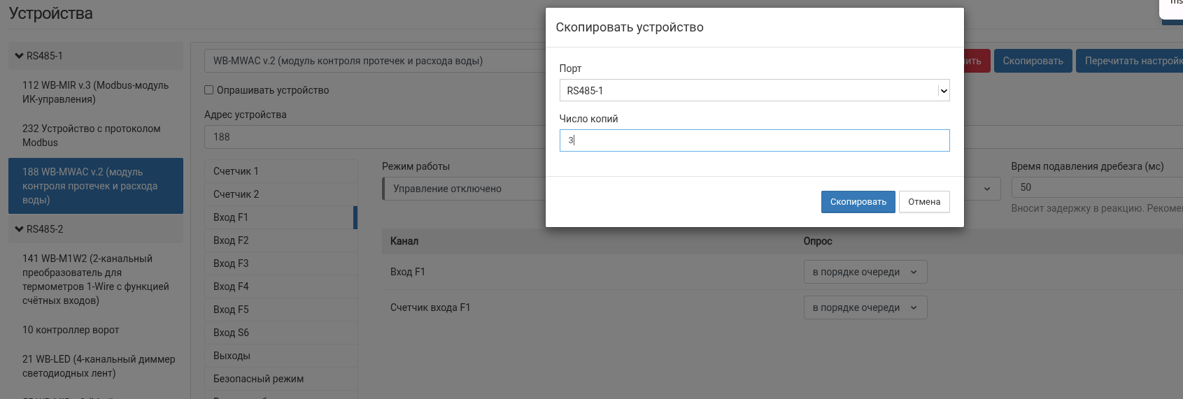

  1. Добавляю устройство по ID и произвожу настройку опроса интересующих меня регистров.
  2. Нажимаю кнопку «Скопировать» и вписываю количество копий равным 3-м.
  3. Устройства появляются ниже: первое имеет настройку по-умолчанию, второе и третье имеют то что было в момент копирования.
Просьба починить, т.к частенько модули настраиваются пачками. Данный недуг конечно можно в ручную обойти сделав кол-во копий на 1 больше и удалив первый созданный элекмент.

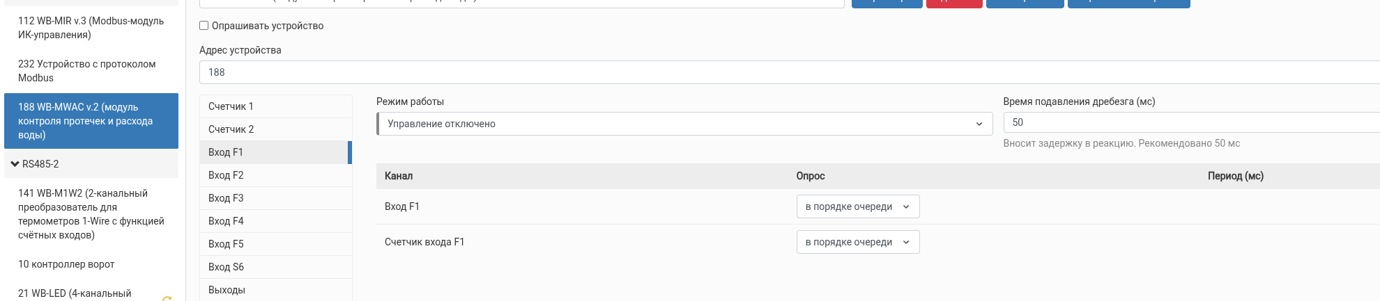

Вот устройство:
для входа F1 выбрал “управление отключено”. И сохранил.

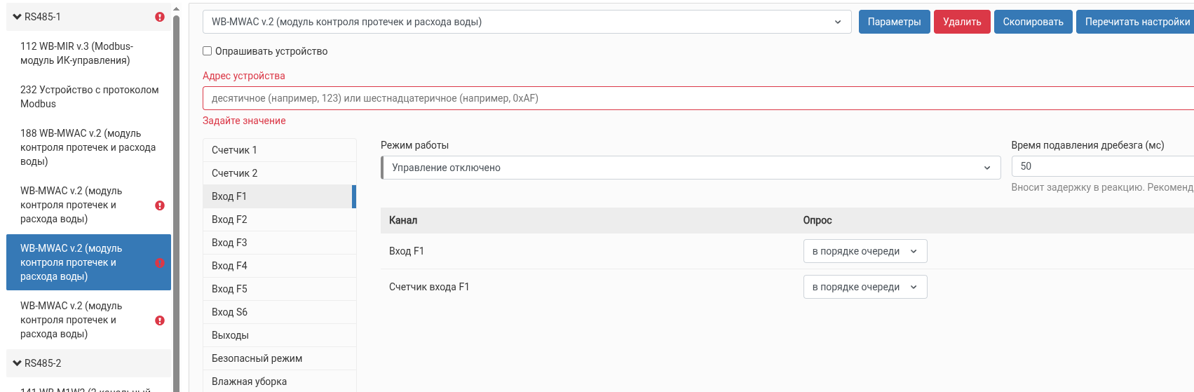

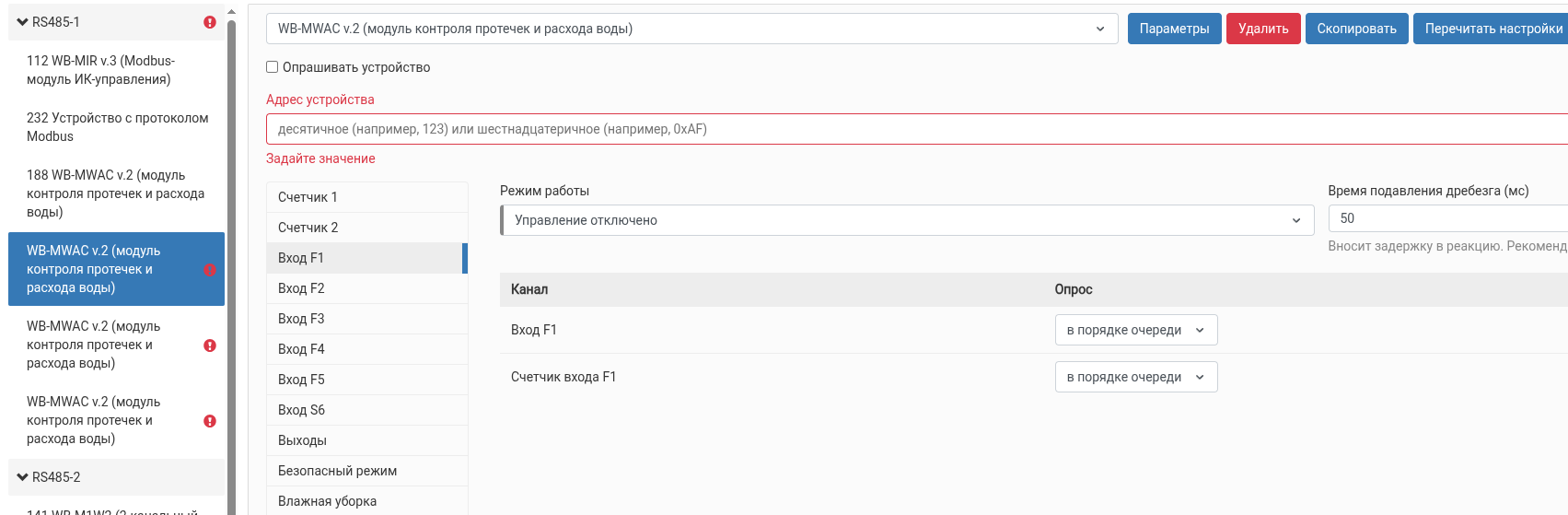

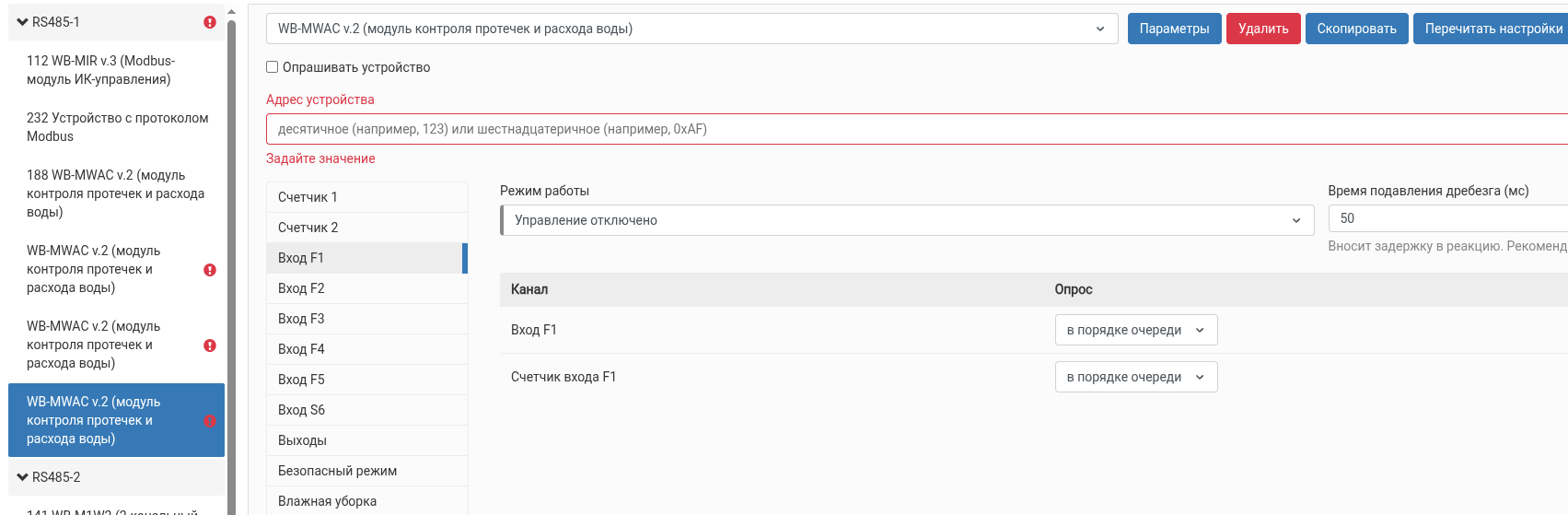

Копирую трижды:
Для всех скопированных экземпляров значение то же:
Не воспроизводится на актуальном полностью обновленном релизе.
