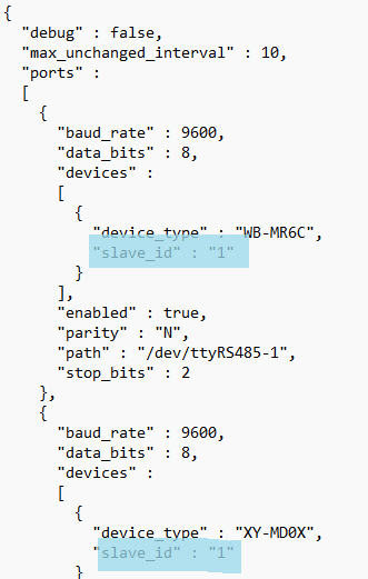

RS485-2 на котором xy-md0x отключен не используется

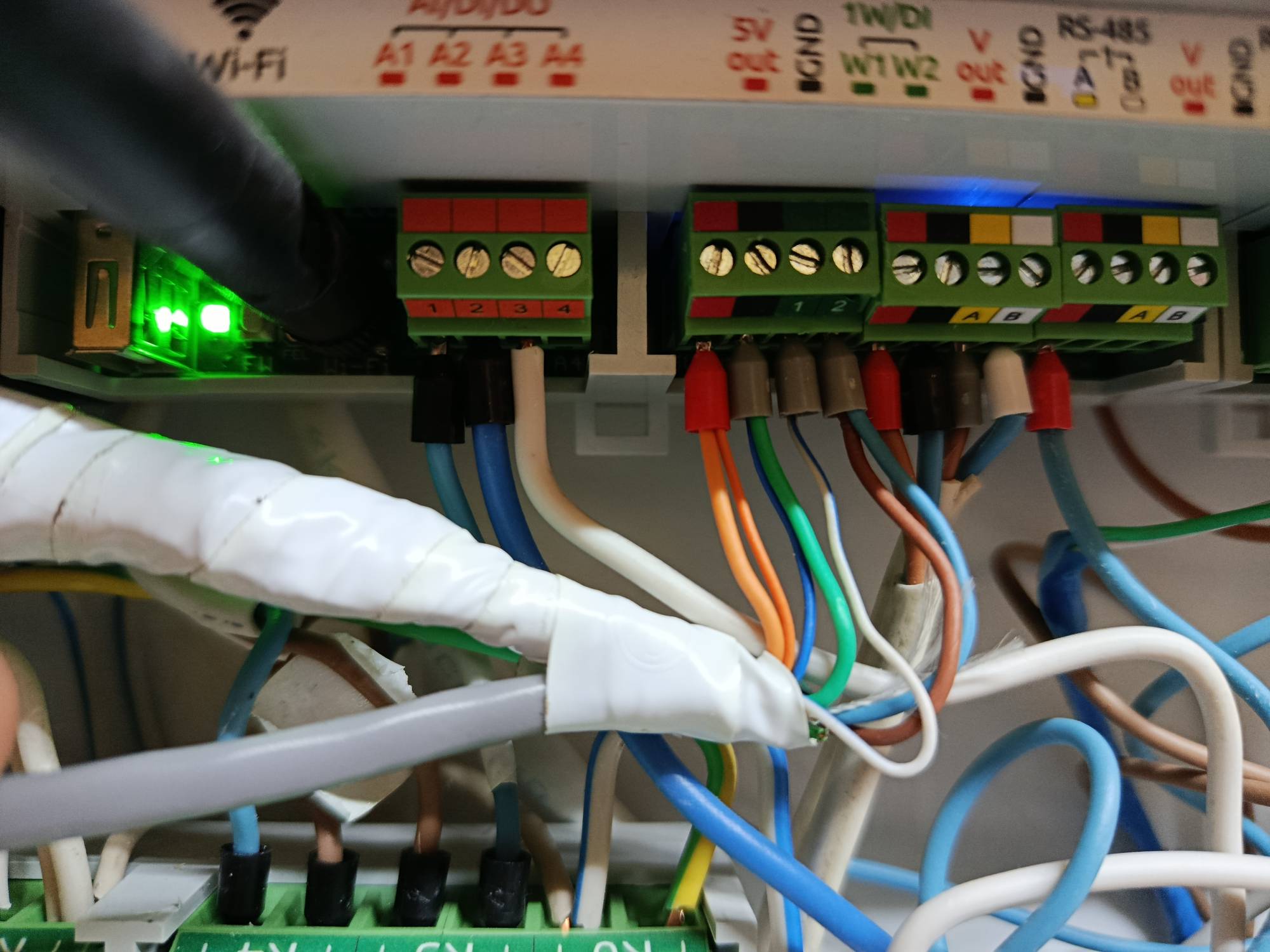

Здравствуйте. В какой то момент просто перестало работать. После всего этого заменил датчики, проводку от датчиков переложил вдали от силовых проводов, ПО обновил. Датчик 28-00000086a531 не теряется

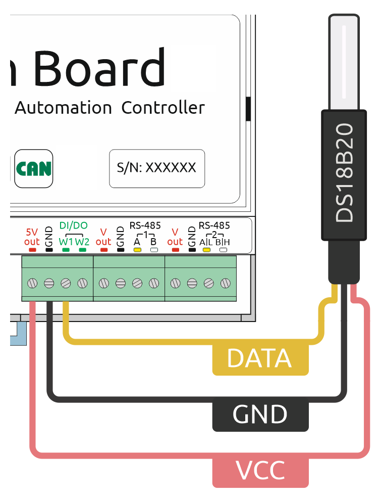

Необходимо убедиться что дело не в шине и проверить работоспособность датчиков.
Подключите датчики отдельным проводом желательно по одному, близко к контроллеру.

Замерьте пожалуйста напряжение на конце линии 1-wire, сколько вольт приходит в места подключения датчиков.
