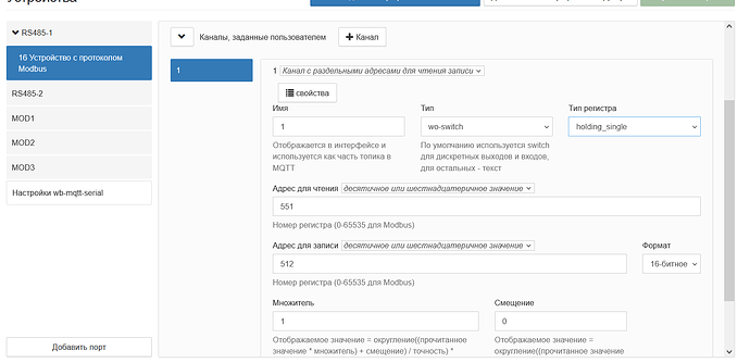

Добрый день. пытаюсь связать Owen ПР102 и WirenBoard контролер. про RS485.
в овене один регистр для чтения(551), другой для записи (512). собрав вот такую конструкцию получаю переключатель. но у него получается не логичный принцып работы. один раз я на него кликаю он включает, я кликаю на него для выключения, переключаетль выключается, но лампочка продолжает светится. полжение перключателя теперь в выключенном состоянии. кликаю на него еще раз, свет переключатель встает во включенное положение, а свет гаснет, выключаю переключатель ничего не происходит и так далее.

Обратите внимание - что для контрола switch при его переключении в активное состояние записывается значение “1”. В неактивное - “0”.
А для чего реализовано именно изменение состояния при записи одного и того же значения?
Ну и для того чтобы отправлялось при каждом переключении значение “1” - можно применить off_value, задав его “1”.
