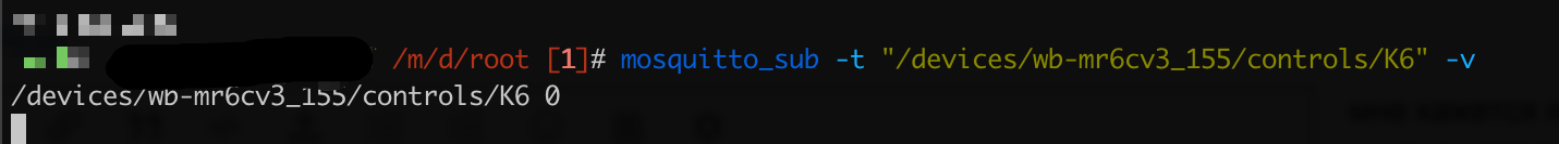

Команда
mosquitto_sub -t "/devices/wb-mr6cv3_155/controls/K6" -v
/devices/wb-mr6cv3_155/controls/K6 0
Можно и включить
mosquitto_pub -t “/devices/wb-mr6cv3_155/controls/K6/on” -m 1

Я так понимаю вы намекайте, что устройства var bra ="wb-mr6cv3_155/K6" не существует?
Но
  1. Правило работало раньше.
  2. Командой mosquitto_sub -t "/devices/wb-mr6cv3_155/controls/K6" -v я могу включить устройство

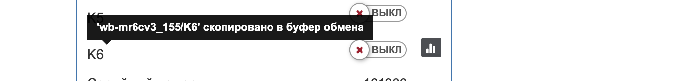

  3. Что бы не совершить ошибку, копирую устройства из ui

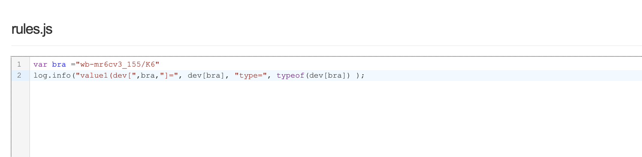

var bra ="wb-gpio/A1_OUT";
log.info("value1(dev[",bra,"]=", dev[bra], "type=", typeof(dev[bra]) );
Это пустой файл
Обратите внимание, нету.

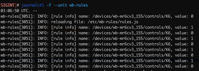

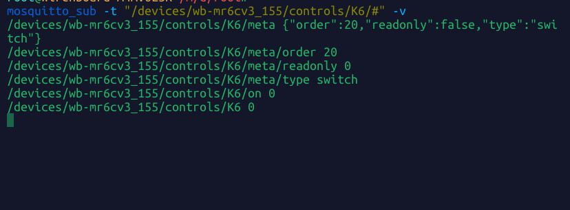

Покажите пожалуйста вывод подписки на топик “devices/wb-mr6cv3_155/controls/K6”
мне кажется я уже показывал в этом сообщении Перестало работать правило, ошибка can't convert control - #11 от пользователя Ollig
Или вы просили о другом? Было бы удобно если сразу писали как это делать

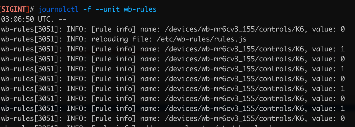

trackMqtt("/devices/wb-mr6cv3_155/controls/K6", function(message) {
  log.info("name: {}, value: {}".format(message.topic, message.value));
Да, именно о таком выводе, но с подтопиками.
То есть “/devices/wb-mr6cv3_155/controls/K6/#”
Все топики должны соответствовать конвенции, в них должны мыть корректно описаны meta/.
Вроде это же ваш контроллер, в нем ничего не менял
Отлично, выглядит как будто все на месте. Лучше б текстом, конечно.

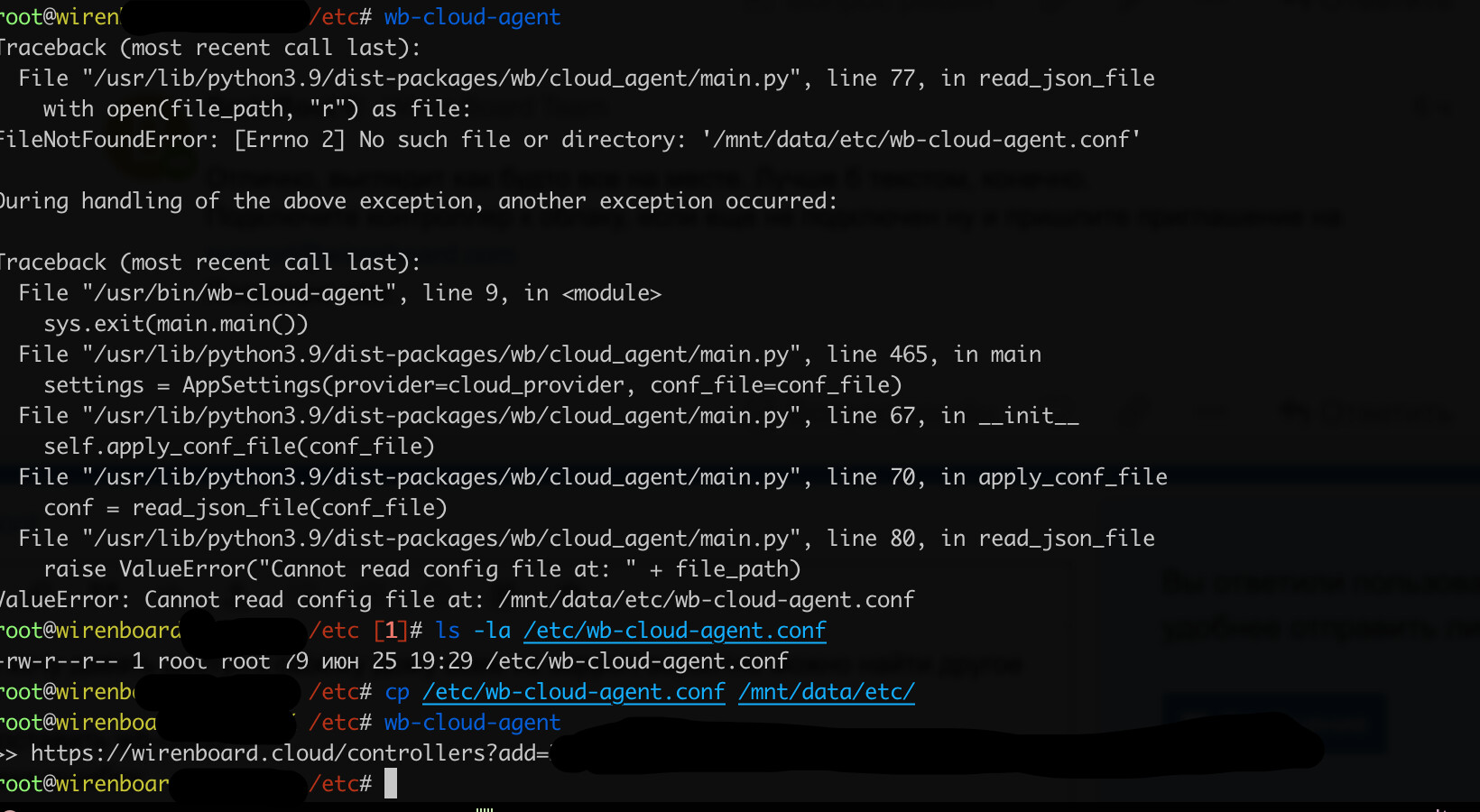

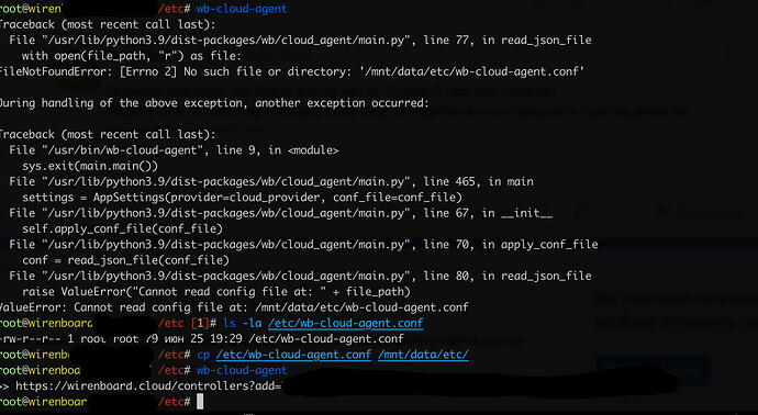

Подключите контроллер к облаку, если еще не подключен ну и пришлите приглашение на support@wirenboard.com
Посмотрю сам.
  1. Коллеги, не хочу давать доступ к своему дому всем из support вероятно можно найти другое решени.
  2. Сразу после установки агента ошибка
    • при установке ошибка, поправил её после переноса конфига. Верояно в устанвощике проблема, позже пришлю MR
