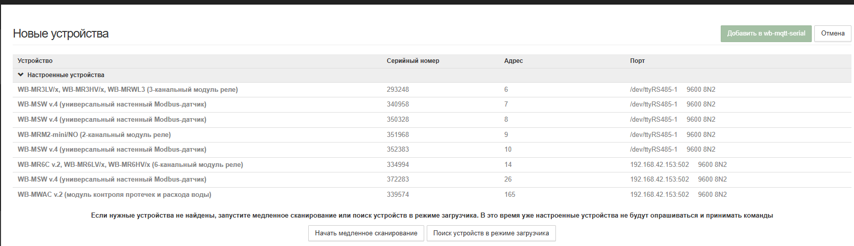

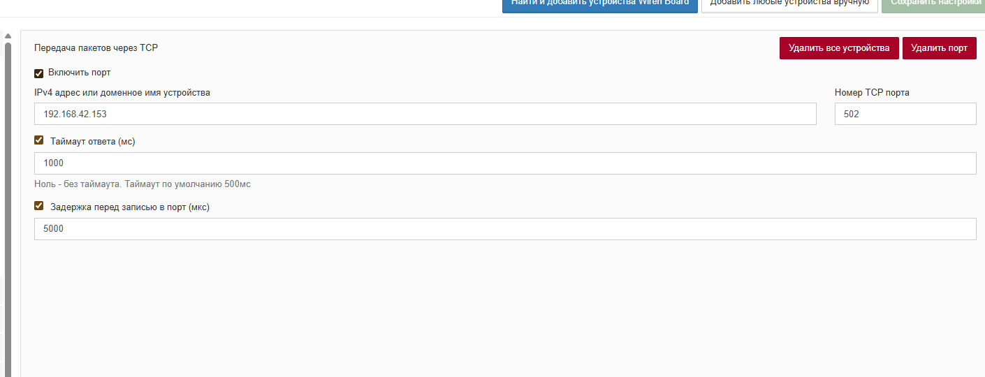

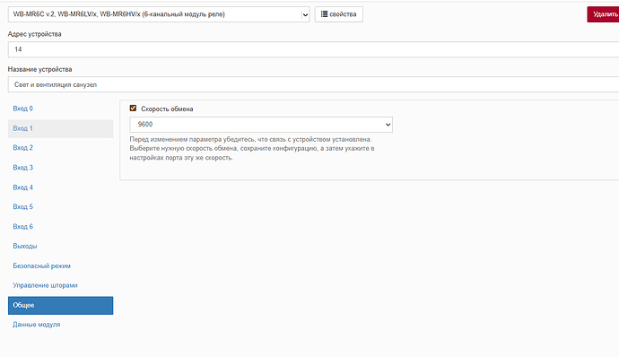

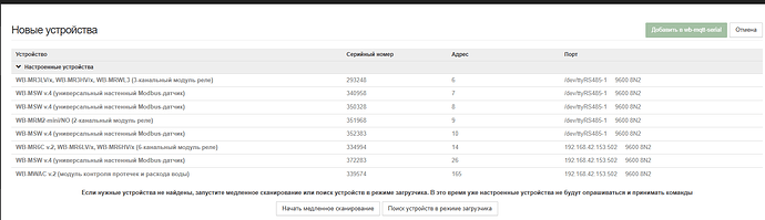

Периодически отваливаются устройства на шине Wb-MGE
Система на базе WB8. Линия, где мастером выступает WB-MGE, очень странно себя ведет. Там всего 3 устройства (датчик WB-MSW v.4 слэйв 26, реле WB-MR6C v.2 слэйв 14, WB-MWAC v.2 слэйв 165), питание 12в (просадок по питанию нет, стабильно больше 11,9в), линия очень короткая (около 2м), сейчас настроена на 9600 без терминаторов (до этого было 115200 с терминатором физическим и в WB-MGE- пробовал по разному), общается с контроллером по WI-FI точке контроллера (т.е. сеть из 2 устройств), но пробовал и через роутер, настроена как прозрачный RTU - периодически на шине отваливаются устройства на 10-100сек, пробовал менять тайминги таймаута и записи в порт (сейчас 1000 и 5000) - ничего не дает. Не могу понять где кроется проблема. В день может быть от 1-2 до 10-15 отвалов. Проводная (вторая) линия от контроллера вроде бы стабильная. Полные логи и диагностику приложил

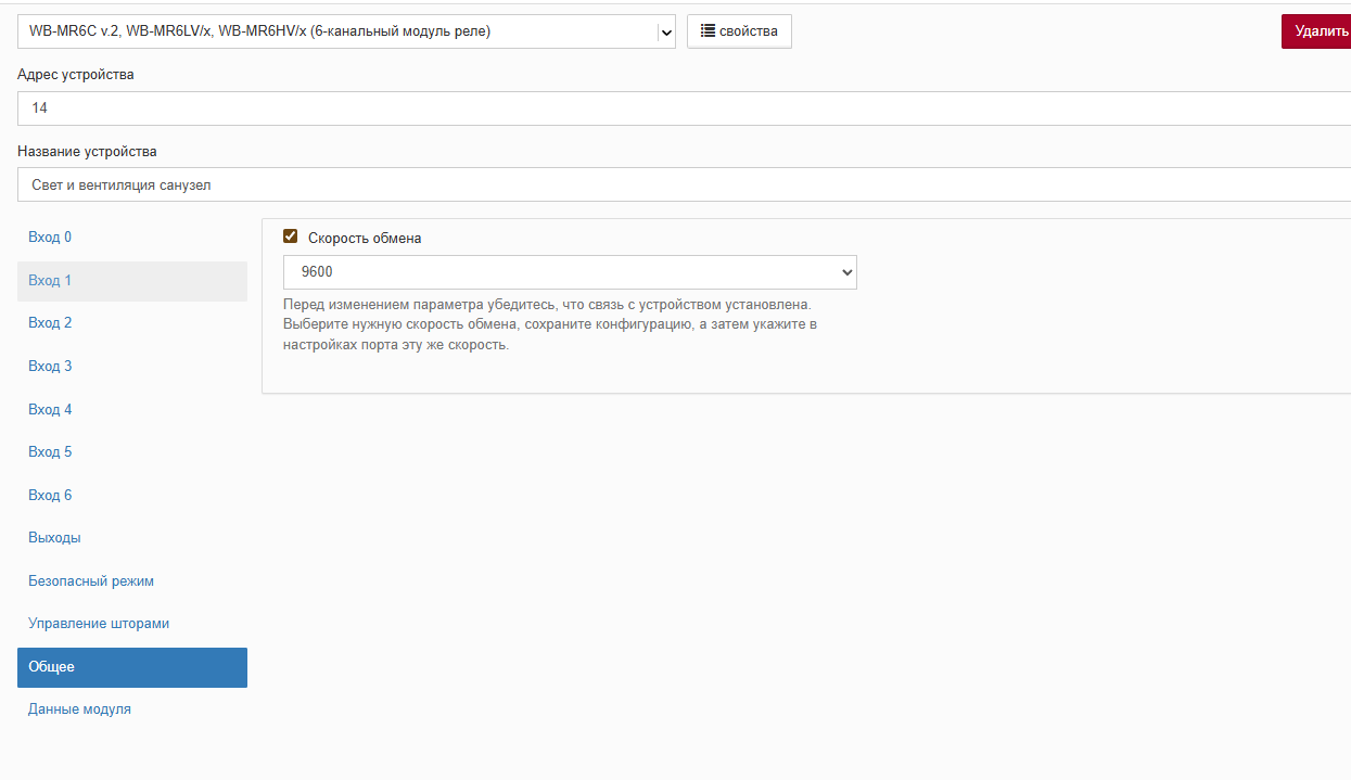

Вижу ошибки CRC, таймауты и отключение шины из-за большого количества ошибок.
Рекомендую проверить настройки на каждом устройстве они должны совпадать с настройками на контьроллере:
  • скорость;
  • чётность;
  • количество стоп-битов.

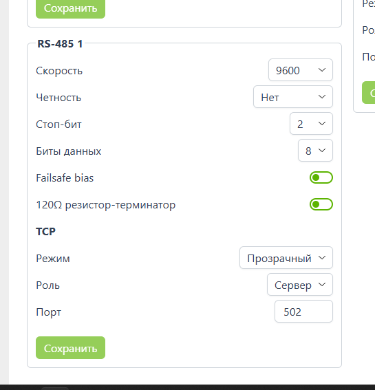

не очень корректно выразился, - шлюз подключен по фай-фаю к контроллеру, а к шлюзу подключена шина. Не очень понимаю где в устройствах смотреть четность и битность
Скрины
Для просмотра параметров, настроенных на устройстве, вам потребуется статья в нашей документации: Настройка параметров подключения по RS-485 для Modbus-устройств Wiren Board — Wiren Board
вроде все правильно

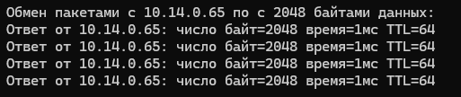

1024 пингуется, пинг отрабатывает вплоть 1472 байта. 1473 уже все
по вайфай с контроллером тоже самое, это что то в шлюзе
root@wirenboard-ATKKQSS:~# ping -s 2048 192.168.42.153
PING 192.168.42.153 (192.168.42.153) 2048(2076) bytes of data.
^C
— 192.168.42.153 ping statistics —
6 packets transmitted, 0 received, 100% packet loss, time 5125ms
