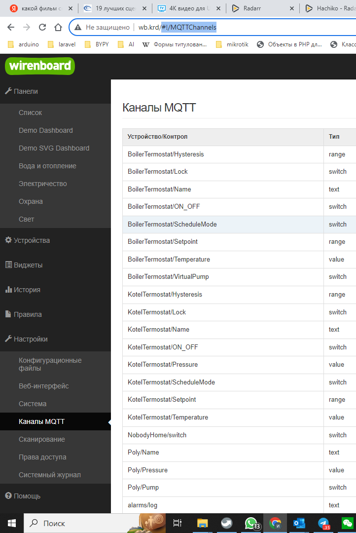

Могу попробовать список MQTT каналов.
Вот я просто сохранил страницу в браузере из веб интерфейса - на ней можно посмотреть список каналов
Wiren Board Web UI.zip (1,2 МБ)

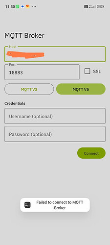

Если у вас контроллер подключен к роутеру с доступом в интернет, то можете на роутере пробросить порты для доступа по веб? Т.е. вам нужно пробросить какой-либо из портов роутера на порт 18883 ip-адрес контроллера. Сможете?
я вроде пробросил
/ip firewall nat
add action=dst-nat chain=dstnat comment=HTTP dst-address=my-ip-address dst-port=18883 protocol=tcp to-addresses=192.168.20.5 to-ports=18883
но пробую подключиться с телефона по 4G и не коннектится
хотя каждый раз при нажатии на кнопку CONNECT на телефоне я вижу в веб интерфейсе роутера, что количество пакетов, обработанных этим правилом увеличивается на 1
Я упустил, что пробросить и 80 порт нужно. Допустим 8088 порт роутера на 80 контроллера, а 18883 на 18883. Я настроил подобным образом и у меня доступ к веб-интерфейсу появился.

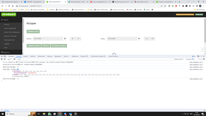

У вас в виджете “Термостат бойлера” создан контрол с id “=====================” видимо в качестве разделителя. Подобное мы пока что не обрабатываем. Исключите данный контрол из виджета. И проверьте историю.
Появился ли доступ к истории?
Появился. Но это конечно очень странно, что простой разделитель в виджете нарушает работу функционала всей истории
Разработчики взяли в работу данный вопрос. Должны исправить. Спасибо за обратную связь.
