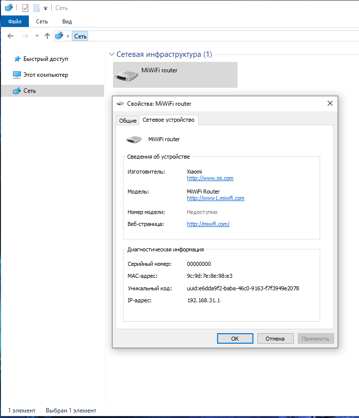

Самым массовым кейсом для всех пользователей может стать появление устройства в окне сеть в ОС Windows. Так это выглядит например с роутером от Xiaomi (по двойному щелчку я попадаю на страницу роутера):
То есть мы к примеру ставим новое устройство, подключаемся его к сети и сразу видим в окне Сеть, а там уже кликаем и попадаем в веб-админку устройства.
Специфичный кейс для интеграторов и разработчиков стороннего софта - это возможность быстро обнаруживать устройство в локальной сети и предлагать пользователю без ввода дополнительных данных интегрировать его в решения умного дома. Так же можно быстро реагировать сторонним софтом на изменение IP у устройства WB и без перенастройки переходить на подключение с ним по новому IP.
