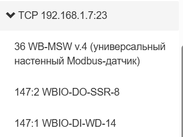

Да, вот у меня например подключено так:
Информацию о настройке и подключении модулей можете найти в документации к WB-MIOE-v2:
https://wirenboard.com/wiki/WB-MIO-E_v.2_Modbus_Interface_Converter
При этом важно чтобы настройки портов были одинаковы.
