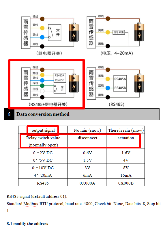

Также, согласно схемам, данное устройство можно подключить по интерфейсу 4–20 мА с использованием модуля WB-MAI6, что, по сути, не потребует значительных трудозатрат на написание шаблона, так как шаблон нужен только для rs-485.
Видимо речь о белый и зеленый?
Если верить описанию, то это ВЫХОД (“output signal”- т.е. информация от датчика) - контакт разомкнут когда датчик сухой и замкнут когда датчик мокрый (дождь)
Проверить это несложно:
  • подключите к белому и зеленому провода тестер (мультиметр) в режиме прозвонки или измерения сопротивления
  • подайте на датчик питание (коричневый и черный провода)
  • намочите датчик (должно сработать встроенное реле и замкнуть свои контакты = замкнуть белый и зеленый провода). По писанию - это нормально открытый выход - сухо=разомкнут, мокро = замкнут
Подогрев, скорее всего (информации недостаточно), работает “сам по себе” (автоматически). Через регистры modBus можно задать пороги включения/выключения подогрева (см. пункты 8.3.1 и 8.3.2)
Аналогично можно проверить встроенный подогрев (есть он или его нет и работает ли он “сам”):
  • подключите питание датчика через тестер в режиме измерения тока.
  • охладите датчик (например, путем помещения его в холодильник)
  • в какой-то момент времени, при достижении пороговой температуры, ток потребления датчиком должен ступенчато вырасти (включится подогрев). Поместите датчик в тепло и спустя какое-то время (при достижении верхней пороговой температуры) ток потребления датчика должен вновь уменьшиться (нагреватель отключится)
Да, вы правы, сослепу описался, белый/зеленый. Я понимал, что это сухой контакт, но боялся сказать глупость ) Проверю обязательно, так ли это.

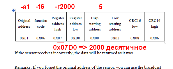

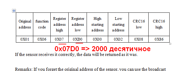

Для смены адреса можно использовать команду следующего вида:
modbus_client --debug -mrtu -b4800 -pnone -s2 /dev/ttyRS485-1 -a1 -t6 -r2000 5
Спасибо, сработало. Адрес сменился.
Можете пояснить для бестолковых магию этой строки?
-t6 -r2000 в данном случае
И почему не сработало, если обращаться конкретно по t0x06?
Я же правильно понял это из мануала, или нет?
t6 = функция modBus 6
https://wiki.wirenboard.com/wiki/Modbus-client#Аргументы_командной_строки
“Дословно” эта строка “звучит” так:
В устройство с адресом 1 (a1), запиши число 5 в регистр 2000 (r2000) с помощью функции 6 (t6)
использование параметров командной строки: так, наверное, нагляднее
Теперь, если вы захотите сменить адрес устройства, на пример, на 3-й, то
modbus_client --debug -mrtu -b4800 -pnone -s2 /dev/ttyRS485-1 -a5 -t6 -r2000 3
т.е. -a5 (ваш текущий адрес равен = 5), новое значение в регистр 2000 - 3

Поэтому и спрашивал про -t6 -r2000
В написанной вами команде складывается RAH и RAL это правильная практика для всех устройств? Можно использовать в команде вместо десятичного, 16ричное представление, или правильно всегда переводить?
-t6 если я правильно понял, это перевод 0х06 в десятичное значение?
