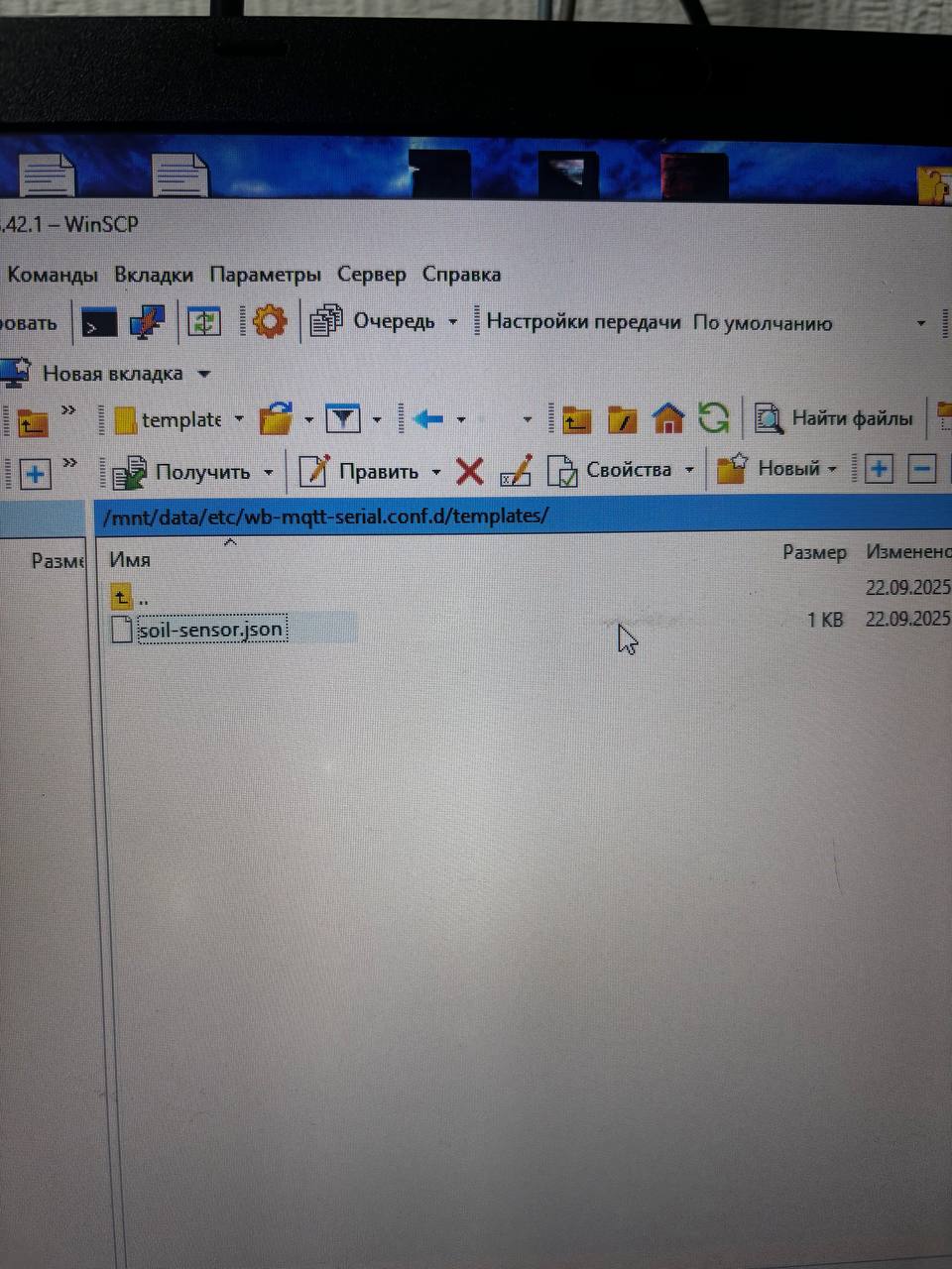

Спасибо большое за поправленный шаблон. Размещаю его в указанной директории
После этого захожу в веб интерфейс:
Настройки → Конфигурационные файлы → Настройка драйвера serial устройств → Последовательный порт /dev/ttyRS485-2

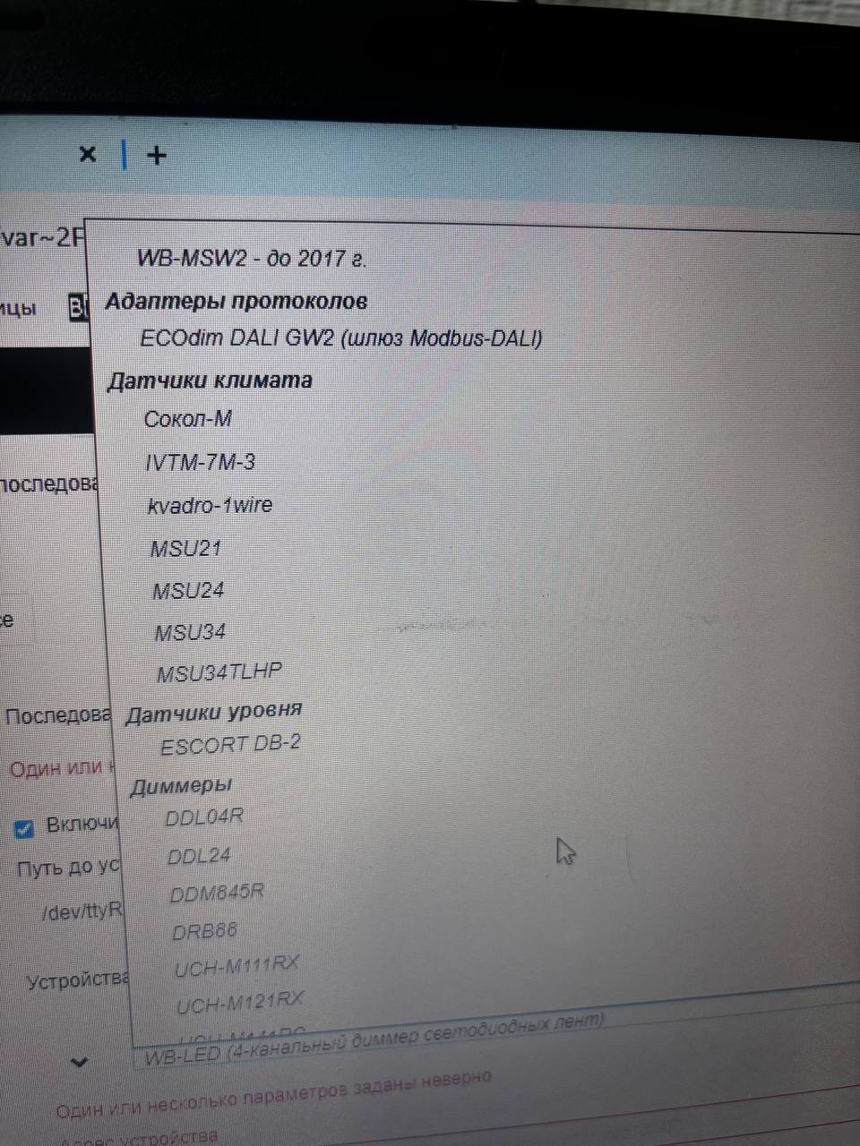

К сожалению, датчика не вижу. На всякий случай перезагрузил через Putty командой sudo systemctl restart wb-mqtt-serial Но все равно без результата
Может, мне требуется обновить контроллер, потому что таких вкладок у себя я не нашел.

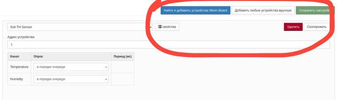

Покажите полностью, пожалуйста, экран, где добавляются устройства.
Возможно, стоит обновить ПО контроллера. Пришлите, пожелуйста, еще архив с диагностической информацией. Создание архива описано в документации.

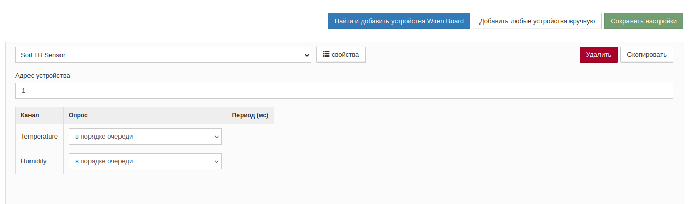

Добрый день! Только остановив mqtt, удалив все топики, я смог увидеть в списке датчиков нужный и добавить устройство, как на вашем скрине! Благодарю сердечно! :handshake: :handshake: :handshake: К сожалению, так и не увидел его в спруте, несмотря на исправные показания в каналах Mqtt, но это уже мелочи, буду копать дальше! Спасибо еще раз за техническую и моральную поддержку в первую очередь :grinning: :grinning: :grinning:
