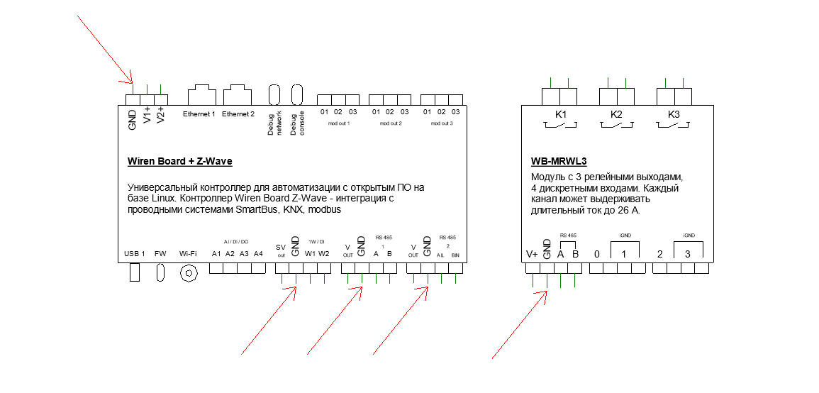

Подскажите, куда подключать “Экран” FTP кабеля. по схеме
Насколько я понимаю, в порты GND но ! в какие именно, или нет разницы ?

Все клеммы GND контроллера замкнуты между собой, поэтому нет разницы.
Не могу сказать, верно ли будет такое решение в вашем случае.
