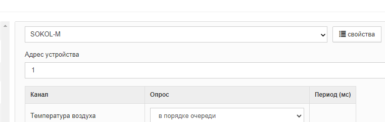

Перенастроен ли сам шлюз в соответствии с изменениями в драйвере?
Я правильно понимаю что это настраивается где то здесь
Да, совершенно верно. Рабочий режим следует выбрать “Modbbus TCP”.
Благодарю, запросы через modbus_client отрабатывают, единственное настройки шлюза WB MIO (скрин выше) отличаются от настроек шлюза для Сокол М (скрин ниже) и чтобы перейти в режим Modbus TCP нужно установить эти галочки (определил методом тыка) и может кому-то пригодится
