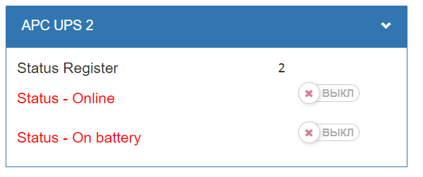

Ничего не изменилось.
       "channels": [{
                                "name": "Status Register",
                                "reg_type": "holding",
                                "address": 0,
                                "type": "value",
                                "format": "u32",
                                "group": "device_status",
                                "readonly": true
                                "name": "Status - Online",
                                "format": "u32",
                                "address": "0:1:1",
                                "type": "switch",
                                "readonly": true
                                "name": "Status - On battery",
                                "format": "u32",
                                "address": "0:2:1",
                                "type": "switch",
                                "readonly": true
Screenshot_6
Интересно… Пожалуй даже бага,описал ее.
Надо: использовать 1:1:1 и 1:2:1 для чтения битов расположенных фактически в 1 регистре.
“format”: “u16” при этом.
Я не очень понимаю, исходя из приведенной документации и правильного чтения регистра как u32 целиком, почему для чтения младших бит нужен 1 регистр.
Мы планируем еще кондиционеры подключать по модбус (обычному) и хотелось бы все-таки с этим вопросом разобраться. Вероятно он звучит как “правильное чтение бит из регистра размерностью 32 бита”.
Спасибо!
Ну или как вариант - читать 32 бита, что похоже работает, и потом по его обновлению менять виртуальное устройство “статус”.
Да, именно это сейчас работает не совсем верно. То есть чтение битов возможно только с одного регистра. Нельзя прочитать младшие биты из “32битного” (пары регистров.
Я это описал и отдал разработчикам. То есть в случае указания битов для чтения игнорируется размерность.
Да, тоже как вариант, если использовать программный разбор и вывод в виртуальные контрлы - то вполне рабочий.
Правильно ли я понял, что чтение бит работает только если регистр “обычный” 16-ти битный, а если он на 32 бита, то это не работает вообще никак никогда? (то есть читать тот же 0-й регистр битным образом как 16-ти битный тоже не дает правильного результата, если нужны младшие биты)?

Все регистры Modbus 16-битные. Представление их словами, двойными словами - это уже на более верхнем уровне.
Дает. Для одного регистра - работает. То есть из одного регистра все читается. Но младшие биты у вас в регистре 1. В 0 - страшие.

Как писал выше - сейчас просто читайте биты из 1 регистра.
Не работает так.
WARNING: [modbus] failed to read 1 holding(s) @ 1 of device modbus-tcp:1: Serial protocol error: illegal data address

Screenshot_8
Значит устройство не отдает только один регистр. Да, либо подождать исправления либо (если сейчас реализовать виртуальным устройством.
Да, похоже на это. 0-й в 16 бит читает неверно. 1-й в 16 бит не читает.
