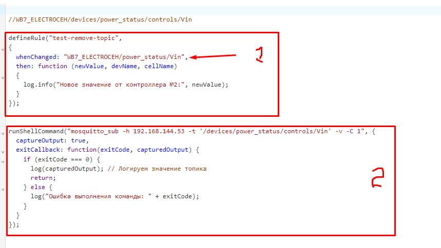

Есть два контроллера wirenboard №1 и №2 у которых mqtt соединены мостом, необходимо на контроллере №1 получать значения топиков контроллера №2 при помощи скрипта.
При помощи командной строки всё считывается хорошо.
Подскажите пожалуйста как прописать правило для решения этой задачи.

Не получается таким способом
Первый скрипт не работает, путь прописывал в разных вариантах, эффекта нет.
Второй скрипт при этом отрабатывает хорошо
whenChanged не работает с таким форматом топика, только с теми, что указаны в конвенции
Для произвольного топика используйте trackMQTT
Спасибо, помогло)
