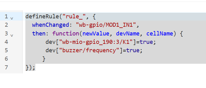

создал правило,оно не работает. направьте хоть на мои ошибки

Вы присваиваете топику с типом range булево значение “true”?
А как ожидаете оно будет работать?
Совершенно верно заметил коллега: Правило при изменении wb-gpio/MOD1_IN1
всегда включает wb-mio-gpio_190:3/K1 и никогда не выключает.
Со звуковым сигналом есть еще проблема: buzzer/frequency – это частота звука, она задается числом. За включение/выключение отвечает контрол buzzer/enabled.
Вы не написали, что вы хотите, чтобы правило делало, но исходя из логики, я бы переписал его так:
defineRule("rule_", {
  whenChanged: "wb-gpio/MOD1_IN1",
  then: function (newValue) {
    dev["wb-mio-gpio_190:3/K1"] = newValue;
    dev["buzzer/enabled"] = newValue;
Это правило срабатывает на любое изменение значения этого контрола wb-gpio/MOD1_IN1, оно зеркально включает/отключает wb-mio-gpio_190:3/K1 и пищалку в зависимости от состояния wb-gpio/MOD1_IN1.
