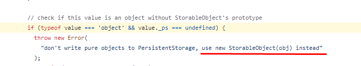

Вывод ошибки, указанный в начальном сообщении генерируется отсюда и говорит о том что встроенное хранилище не может быть использовано для хранения объектов.
Для начала, тут
если перевести это на русский язык, написано:
“вместо этого используйте новый StorableObject(obj)”
