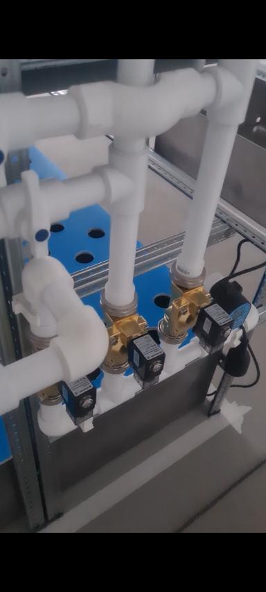

Возможно где-то кривое и собрано из нескольких других, но всё-таки…
Смысл в том, чтобы последовательно включать перемешивание раствора, полив и перерыв.
Продолжительность этого всего задаётся с помощью переменных
Проблема в том, что при изменении переменных не меняется продолжительность работы таймеров. Она меняется только в том случае, если перезапустить правило. При этом время начала и время окончания считывается корректно.
Контроллер WB-6.
Может я что-то упустил или неправильно написал?
Помогите пожалуйста. Спасибо!

То правило, с которым я обратился - это правило для поливов на сити-ферме. Чтобы вместо того, чтобы добавлять кучу отдельных правил для полива и не забивать каждый полив отдельно, была идея такого цикла. То есть цикл работает в течении дня и в нём есть перемешивание раствора в баке, полив на линии и перерыв.
Отдельно установлены кнопки с лампочками. Нажимая на кнопку, выключаются все реле и не запускаются в течении определённого времени, загорается лапочка “стоп“.
Близзер - для сигнала об скором включении и продолжении цикла работы. Важно при нажатии на кнопку не останавливать таймеры, а исключительно отключить и не включать реле.
Может в скором времени я сделаю какое видео на эту тему и выложу сюда, но, вероятнее всего, это появится в какой-то из статей WB на Хабр).
