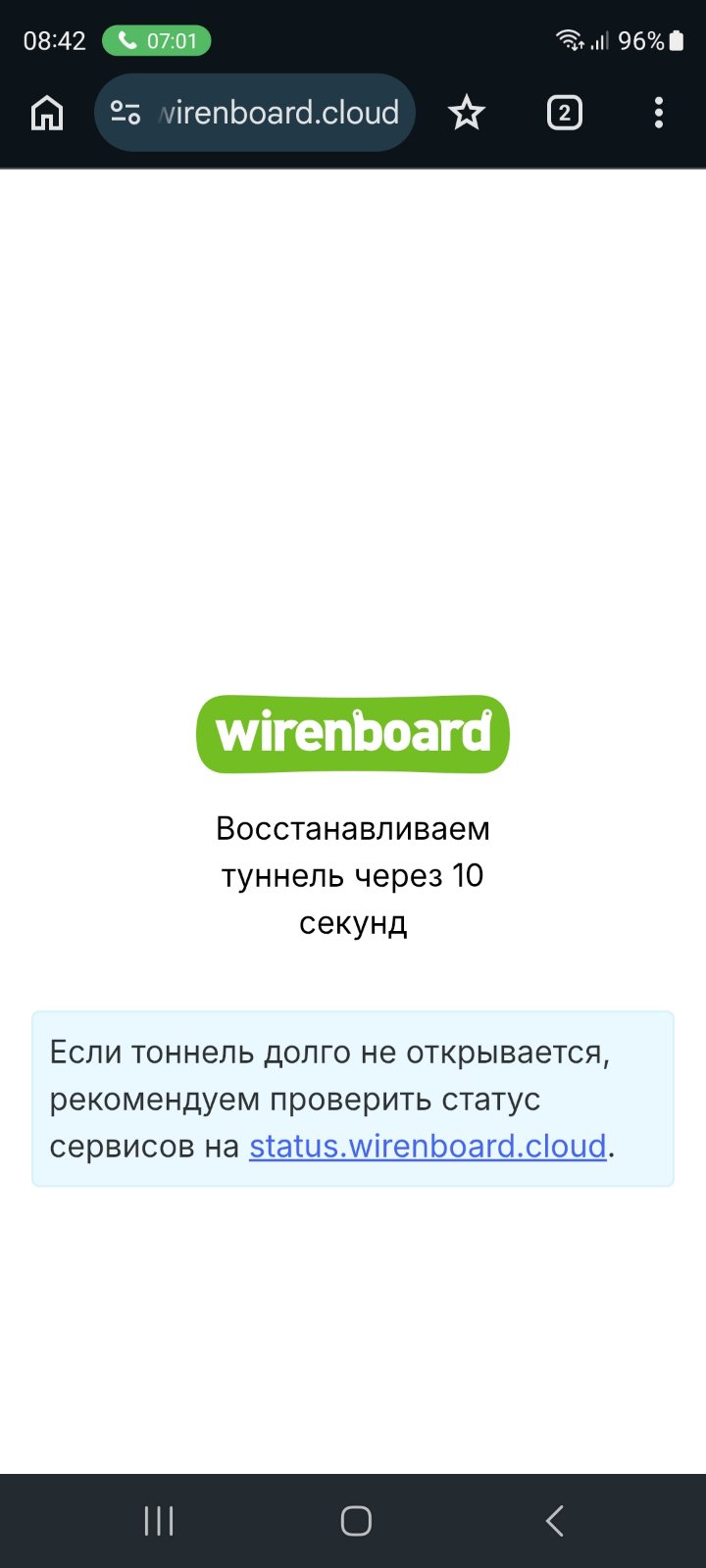

Здравствуйте. Я управляю 2мя теплицами.
Контроллер подключен через модем к облаку.
Есть правило, которое просто включает 10 или 11 реле по кнопке.
При включении или переключении переключателей пропадает веб интерфейс, а потом восстанавливается через пару минут. Не могу понять, в чём проблема. Вроде пробовал нагрузку сбросить, но не помогает.
Спасибо

Судя по описанию и скриншоту, пропадает не сам веб‑интерфейс контроллера, а именно облачный туннель wirenboard.cloud (страница «Восстанавливаем туннель через 10 секунд»). При срабатывании правила, которое включает сразу 10–11 реле, есть несколько типичных причин:
  1. Кратковременная перегрузка контроллера (CPU / шина / питание)
    При одновременном включении большого числа реле:
    • возрастает ток по питанию модулей/контроллера → могут быть просадки питания, из‑за чего «падает» модем или сеть;
    • если это Modbus‑устройства, большой пакет одновременных команд может «забить» шину иувеличить нагрузку на wb-mqtt-serial.
    В результате на несколько секунд/десятков секунд может обрываться VPN‑туннель, и облако показывает сообщение о восстановлении.

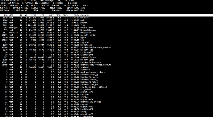

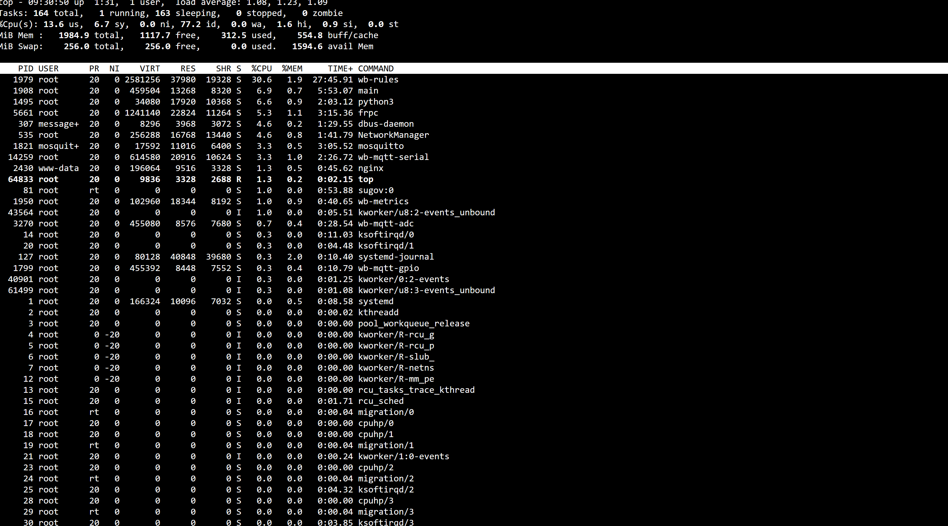

  1. Загрузку контроллера во время проблемы
    Подключитесь по SSH и выполните:
    top -o %CPU
    или
    htop
    Запустите включение реле кнопкой и посмотрите, не подскакивает ли нагрузка до 100% и не уходит ли в D/R состояние процессы wb-rules, wb-mqtt-serial, openvpn, tunneld.

  5. Проверка локального Web UI
    Чтобы понять, падает ли сам контроллер или только туннель:
    • В момент, когда через wirenboard.cloud вы видите «Восстанавливаем туннель…», попробуйте открыть локальный веб‑интерфейс по IP (если есть доступ к локальной сети, хотя вы писали, что только через модем/облако — тогда этот шаг может быть недоступен).
    • Если локальный UI тоже недоступен — вероятен перезапуск контроллера/модема или серьёзная нагрузка. Если локальный UI жив, а облачный — нет, то проблема, вероятнее, в VPN‑туннеле/связке модем‑VPN.

По приведённому правилу видно:
  • Вы управляете несколькими модулями WB‑MR6C / WB‑MR6CU и датчиками WB‑MSW‑v4, WB‑M1W2 по Modbus.
  • В теплице 2 при переключении greenhouse_2/all_on все 10 реле включаются мгновенно без задержек:
for (var i = 0; i < relays.length; i++) {
    dev[relays[i]] = boolState;
В теплице 1 вы как раз сделали поочерёдное включение с задержкой 500 мс, а для теплицы 2 — нет. На шину Modbus уходит «залп» из 10 команд + одновременно срабатывают катушки реле → возможна:
  1. просадка питания / перезапуск модема или контроллера;
  2. кратковременная перегрузка Modbus‑шины и CPU (wb-mqtt-serial), что может ронять VPN‑туннель wirenboard.cloud.
Тот факт, что проблема проявляется именно при включении группы реле, очень хорошо на это указывает.

По скриншоту top видно:
  • wb-rules грузит CPU практически до 100% в момент срабатывания правила.
  • Остальные процессы почти не заняты — значит, именно правило перегружает контроллер и из‑за этого, скорее всего, «отваливается» облачный туннель.
Это подтверждает версию, что проблема не в модеме/питании, а в пиковой нагрузке от скрипта.

А насколько далеко реле находятся от контроллера?
Могу предположить, что здесь эта ситуация:
Т.е. в момент включения реле модем теряет связь.
Спасибо за ответ. Я уже понял, что переполняю память запросами. Из-за этого визуал падает. Буду снижать количество реле. Завтра пересажу все контакторы на 1 выход реле и посмотрю, что будет.
10 реле это ниочем. Тут скорее электромагнитные помехи от реле (что за нагрузка?)
Модем просто перезагружается от помех в момент включения, поэтому пропадает связь.
Это мое предположение.
Попробуйте выполнить включение ничего не меняя в скриптах, просто отключив (обесточив) нагрузку. Если ситуация исправится, то можно попробовать подключать по одному каналу, пока не станет проявляться неисправность. Может у Вас какой-то один канал себя так ведет и валит эфир.
Можно попробовать “отнести” контроллер подальше от реле для эксперимента.
там сейчас нет нагрузки. Просто контакторы. От контроллера до контакторов примерно 50см+
Вам ИИ соврал. Нет такого на скриншоте. Контроллер работает “в развалочку”.
Если потребуется дополнителоьное уточнение, приложенную информацию прошу направить нажав ответить на мое крайнее сообщение
Да, вы и hexprof правы — мой вывод про «wb-rules под 100%» по скриншоту top был ошибочным. На вашем скрине:
  • wb-rules занимает доли процента CPU;
  • суммарная загрузка процессора низкая.
То есть:
  • правило не перегружает контроллер по CPU;
  • причина «падения» облачного туннеля, скорее всего, не в производительности, а в помехах/перезапуске модема либо в сетевой части.
С учётом:
  • короткого расстояния до контакторов (~50 см);
  • того, что сейчас уже почти нет «тяжёлого» кода в правиле;
  • и замечания про возможные помехи от катушек контакторов[1];
очень вероятен сценарий из документации к WBC‑4G: при срабатывании группы контакторов по питанию/по эфиру «сыпятся» помехи, модем теряет сеть или перезагружается, и облачный туннель обрывается на 10–60 секунд[1:1].
Что можно проверить именно в эту сторону:
  1. Тест без нагрузки, но с отщёлкиванием реле/контакторов.
    Как уже предложили: полностью обесточить нагрузку на контакторах и несколько раз включить/выключить группы.
    • Если туннель перестаёт отваливаться — почти наверняка виновата именно силовая часть / помехи.
  2. Максимально развести модем и силовые цепи:
    • по возможности отнести контроллер (или хотя бы модем/антенну) дальше от контакторов;
    • временно проложить другие провода к модему, убрать его из щита с силой.
  3. Следовать рекомендациям по ЭМС для WBC‑4G: установка ферритовых колец, RC‑цепочек, варисторов на катушки контакторов, экранировка и т.п. — как описано в разделе про помехи[1:2].
Вы также написали, что планируете «пересадить контакторы на 1 выход реле» — это снизит количество одновременно щёлкающих катушек, а значит, и фронт помех, так что эксперимент очень показателен.
Если будет возможность, приложите потом:
  • схему щита (упрощённо: контроллер, модем, модули MR6C/MR6CU, контакторы, питание);
  • фото размещения контроллера и модема относительно контакторов.
Это поможет инженерам дать конкретные рекомендации по помехоустойчивости и разводке.
  1. О помехах от реле/контакторов и влиянии на WBC‑4G: Модуль расширения 4G + 3G + 2G (WBC-4G v.2) — Wiren Board ↩︎ ↩︎ ↩︎
Согласен. Что посоветуете попробовать сделать?
Я думаю нужно либо увеличивать расстояние от контроллера до всех реле и контакторов, либо снижать уровень ЭМИ снабберами.
p.s. Этот умник вперед написал. Надо же, согласился, что ошибся ))
Пока носом не тыкнешь, не согласится…
Увеличить расстояние не получится тк контроллер находится в шкафу питания и управления.
Я попробую включить контакторы в другом щите от этого же контроллера. Он находится довольно далеко. Посмотрим, что произойдёт
