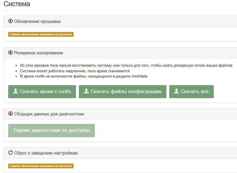

Ну не знаю как такое возможно… За оперативность в обмене контроллера конечно 5+. Но вот достал я новый контроллер из коробки, подключил его к ПК для настройки, сразу же настроил MobaXterm, и что ?! К облаку подключения нет, выдает ошибки, пробовал исправить по инструкции, не помогло. Выполнил обновление apt update && apt upgrade && reboot, не помогло. В добавок выскочила такая ошибка dcdc4: disabling. И что теперь делать - опять ковыряться в мозгах этого чудо девайса ?! по адресу 10.200.200.1 интерфейс открывается, но с трудом, половина страниц не загружается. Ни прошивку ни диагностический файл скачать не получается. Дом уже неделю сидит на простой ардуинке и она справляется.
[com COM9] (2026-01-24_134448) Debug consol.log (106,7 КБ)

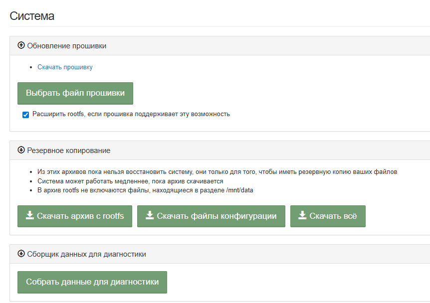

Все сделал как смог. Логи прикладываю. Смог сбросить контроллер до заводских настроек с перепрошивкой. Не уверен в его корректной работе, можно ли его в таком состоянии ставить в систему ?! К облаку подключился только когда подключил кабель от роутера.

Откровенно говоря я не понимаю зачем (для чего) нужно было в процессе шесть раз выключать контроллер долгим нажатием кнопки питания.
Так, в каком состоянии? То есть чем работа отличается от ожидаемого?
Тем что работа отличается от ожидаемого, а именно:
  1. не устраивает эта запись - wirenboard-AW5YHHOG login: [ 33.766629] dcdc4: disabling;
  2. при загрузке первого правила ошибка - Error listing the configs: MQTT RPC request timed out MqttTimeoutError;
  3. далее контроллер завис;
  4. диагностический файл не скачивается;
  5. тем что есть какая то проблема, а какая никто не говорит
И это я достал новый контроллер из коробки, включил, обновил и на этом все…
действительно, что меня должно устраивать ?!
[com COM9] (2026-01-28_002921) debug consol.log (177,3 КБ)
А чем?
То есть - считаете что этот преобразователь должен работать? Но почему?
Какого правила? Покажите пожалуйста, если сложное - то опишите как оно должно работать.
Вот тут интересно. “Завис” - что пошло не так?
  • пинг перестал возвращаться?
  • ответ веб-интерфейса?
  • Еще что-то?
Что выводится при его, архива, формировании?
Предлагаю разобраться по порядку. Собственно контроллер - он ничем от того компьютера за которым работаете не отличается.
Я наблюдаю аномальное потребление памяти wb-rules. Что именно выполняется?
Прошу прощения за эмоции, разобрался, от загруженного правила зависал контроллер. Пока работает в штатном режиме.
Да не за что, у нас цель - понять есть ли баги.
Рекурсивный вызов (цикл) скорее всего?
да
