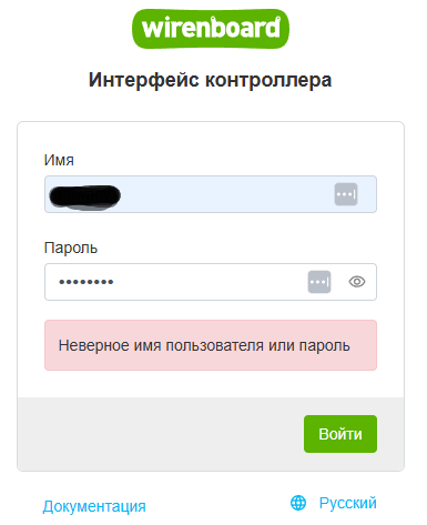

А дальше контроллер висит, ничего не происходит. Если вводить логин и пароль - тоже висит, либо долго крутит и пишет что имя и пароль не правильные. При нажатии на кнопку питания раздается сигнал, светодиод продолжает мигать, а контроллер не выключается. Висит и дальше ни чего не происходит.
