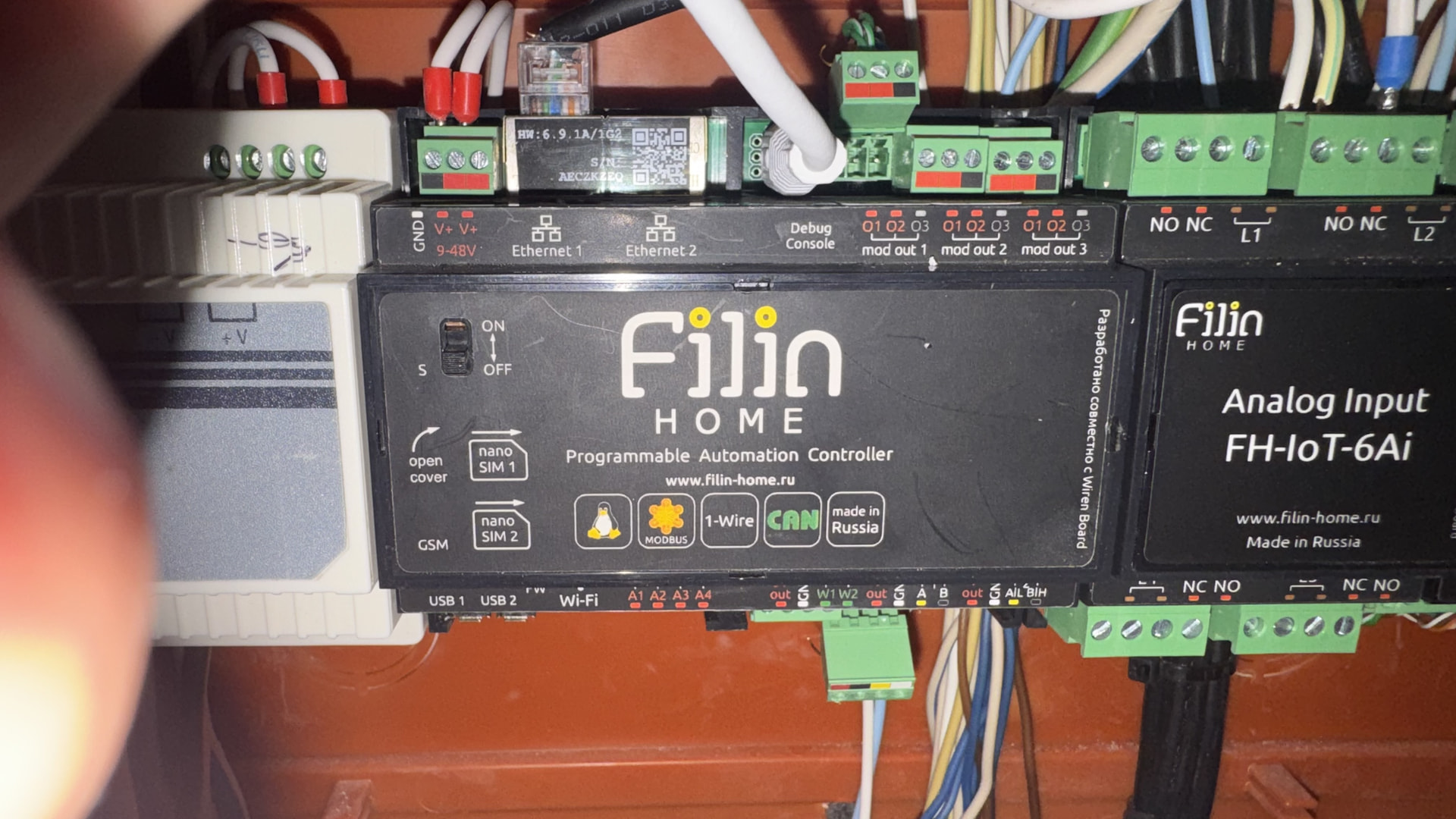

На объекте установлен контроллер wirenboard 6 и он перестал загружаться, т.е уходит в цикличную перезагрузку. До этого момента 2 года работал, все было норм.

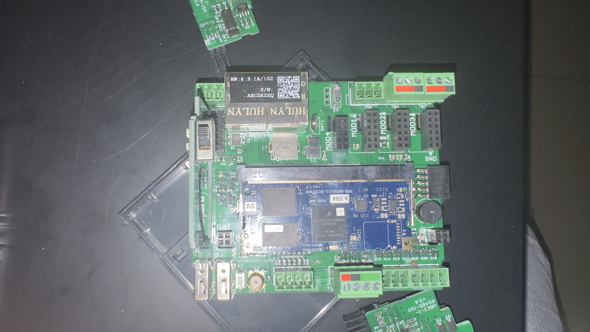

Подскажите есть фото лицевой части контроллера?
Для дальнейшей диагностики мне необходим серийный номер и номер партии.

Ваш контроллер s/n AECZKZEQ от 01.07.2022.
