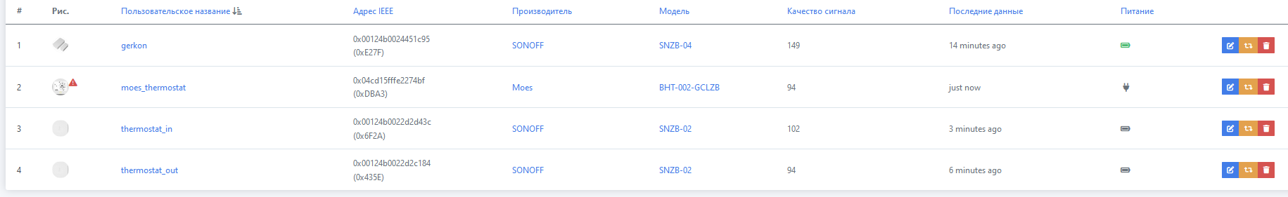

Из подключенного оборудования только WD-14 и MR6Cv3 с MIRv2 (каждый на своей 485 линии), а также 4 зигби устройства (геркон, 2 датчика температуры и термостат теплого пола).

Список зигби устройств:

Проблема локализована. Виновато зигби устройство https://www.zigbee2mqtt.io/devices/BHT-002-GCLZB.html#moes-bht-002-gclzb. Данное устройство, как оказалась, содержит баг, флудит сообщениями и забивает канал.
