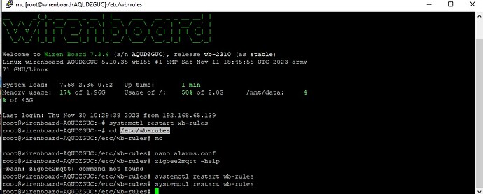

Смущает ещё вот эта строка.
Какой объем в RAM занимали процессы на момент прекращеия работы? Что в логах wb-rules? Ну и - дайте пожалуйста способ воспроизвести поведение.
Если научусь воспроизводить - то высоковероятно смогу установить причину.
Обведенная строка показывает что на контроллере нет устройств с аналоговым выводом.
