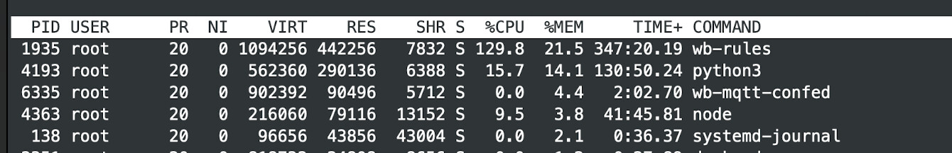

помогите найти причину почему wb-rules начинают прям отжирать память. через пару часов показывает занятость 80-90%
диагностический архив прикладываю

Рекомендую проверить правила на наличие создания объектов.
Целесообразно - начать с отключения всех скриптов и включения по одному.
В архиве подозрительного не вижу.
отключено все кроме телеграмм скрипта.
А если отключить все правила?
Остается wb-zigbee2mqtt. Удалите его и верните правила на место.
как бы wb-zigbee2mqtt нужен. на нем 30 устроиств
и данные с них он берет с великими тормозами.
Тогда, похоже дело в количестве сообщений именно от z2m

легче не стало. правила отключены полностью путем удаления файлов.

еще раз повторю вводные данные:
диагностику прикладываю
Да, версия wb-zigbee2mqtt актуальная 1.3.3

в тестинге обновился. стало лучше, но все равно тормоза при считывании данных Зигби.
на контроллере установлен НА.
он читает данные замечательно и быстро по сравнению с с WB
прикладываю видео отражения в НА и в SVG WB одного и того же датчика освещенности.
перед экспериментом ребутнул.
любые самописные правила отстутствуют. (убрал с контроллера совсем для эксперимента)
через WB включаю свет в правом углу видео и жду отображения данных об освещенности.
как видим WB читает данные в десятки раз медленее. За минуту видео данные до показываемых 96 люмен НА так и не прочитались. они прочитаются секунд за 100.
