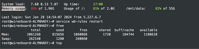

Вот полный список после перезагрузки
Работает ли сейчас скрипт wb-zigbee2mqtt?
как проверить? я не отключал. данные от зигби идут. с тормозами огромными, но идут.
Ну так - уберите файл /usr/share/wb-rules-system/rules/wb-zigbee2mqtt.js и проверьте без него.

mnt/dada как поискать почему забит?
Посмотрте размеры каталогов, логи по умолчальной настройке не более 10% раздела.
Да, вижу. А после перезапуска wb-rules?

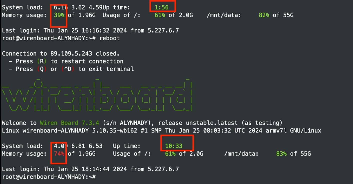

прождали еще две недели. неужели перевешивать z2m на отдельное устройство и поднимать на нем MQTT сервер и делать мост до WB?
Скорее всего это не поможет. Целесообразнее, в качестве временного решения перезапускать wb-rules по крону.

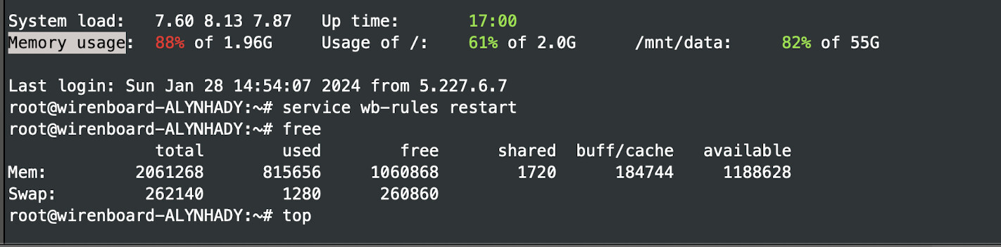

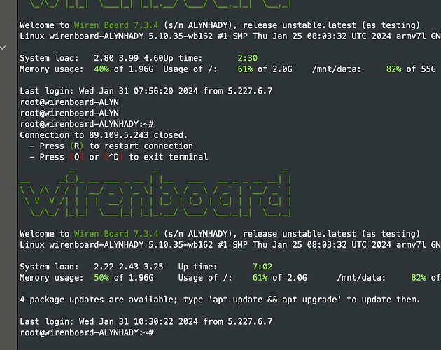

две недели все радовались что нормализовалось. и снова все вернулось обратно

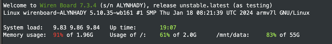

опять теряет связь с зигби
и на третий день зависнет

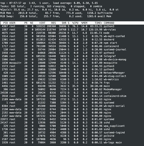

А какой именно процесс растет?

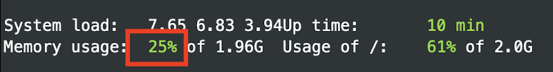

обновился вновь. стало лучше.
