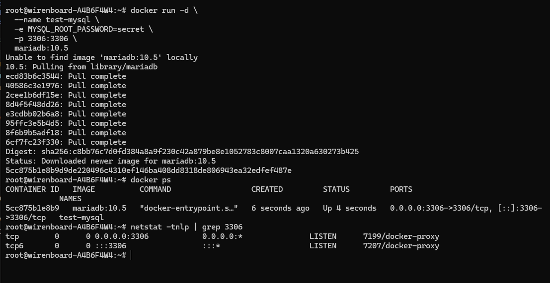

Пробовал воспроизвести у себя — не воспроизводится.
Самое простое сейчас — сделать сброс на заводские настройки и обновиться через FIT-файл. Судя по тому, что на двух контроллерах всё работает корректно, а проблема проявляется только на одном, это может быть связано с ПО или настройками именно на нём.
