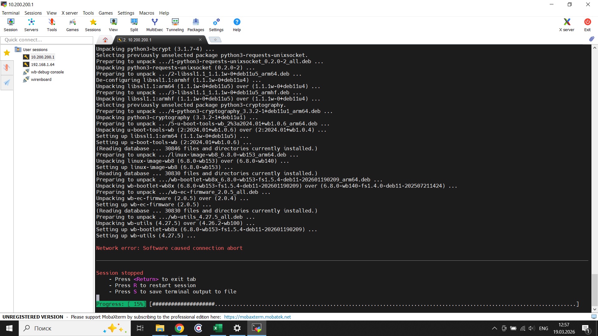

Добрый день! Новое оборудование получено, но…
В ходе обновления нового контроллера произошла ошибка:
…после чего подключение к контроллеру через web интерфейс и SSH не работали.
Сбросил к заводским настройкам (зажатие FW - включение контроллера - один сигнал - 2 сигнала - 4 сигнала).

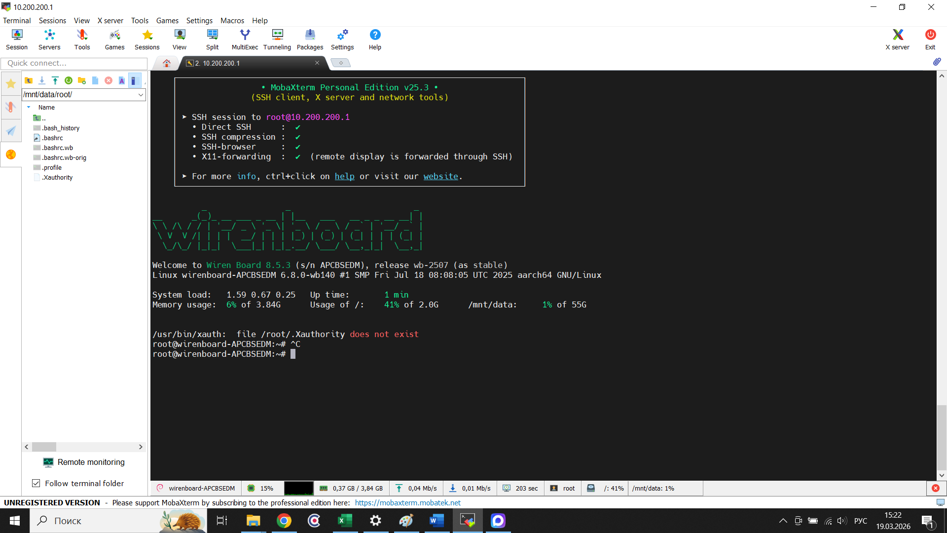

Web интерфейс и SSH заработали, ввожу команду timedatectl результат:
Failed to query server: Failed to read RTC: Invalid argument
Подскажите, пожалуйста, что не так? Как исправить?
Ещё заметил, когда в SSH логинишься (root, wirenboard) выдаёт такое сообщение:
/usr/bin/xauth: file /root/.Xauthority does not exist
И ещё, после отключения контроллера (нажатие на кнопку отключения), он через несколько секунд снова запускается. Не понимаю с чем это связано, но работает он как-то некорректно.

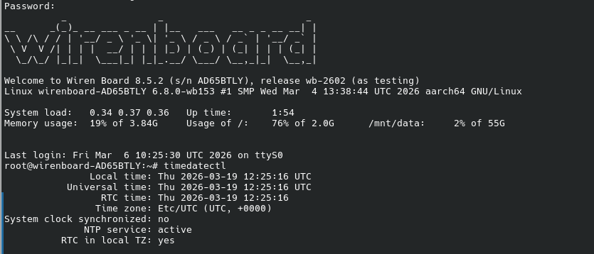

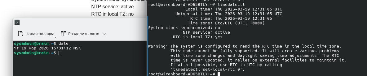

Включил контроллер который лежал с 6 марта совсем отключенный от питания.
Включил его без сети.
Проверяю время, (почти) синхронно с компьютером.
Это говорит о проблемах с RTC.
