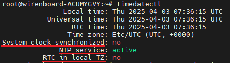

Уплывает время RTC на выключенном контроллере примерно на 2 минуты в час
Wirenboard 8.5.1 будет работать автономно без интернета.
NTP отключен, настроен часовой пояс (MSK, +3), вручную установлено время.
Выключаю контроллер, через час включаю - время отстаёт на ~2 минуты.
Выключаю контроллер в 17.00, включаю на следующий день в 8.00 - время отстаёт на ~30 минут.
Пробовал привязывать RTC и к локальному времени и к UTC - результат одинаковый.
C linux’ом опыта у меня мало, что не так c RTC?

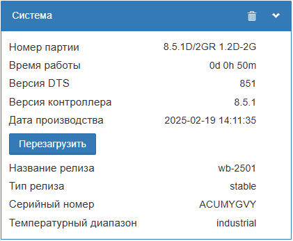

  • Какая версия прошивки установлена на контроллере;
  • Серийный номер нового контроллера.
  • Если контроллер не подключен к интернету и не может обновить своё время по ntp, независимо от выделенных настроек (попробованы различные варианты),
    независимо от выполняемых правил (пробовал и на сброшенном до заводских настроек контроллере):
  1. Устанавливаем текущее актуальное время или фиксируем расхождение времени контроллера с актуальным временем. Выключаем питание. Через 1 час включаем питание. Если устанавливалось актуальное время - видим, что время на контроллере отстаёт от текущего актуального времени на 2 минуты. Если мы фиксировали расхождение - видим, что оно увеличилось на 2 минуты.
  2. Всё тоже самое только контроллер выключается на 15 часов (с 17.00 до 8.00) - rtc отстаёт ~30 минут!
  • Контроллер:
    Контроллер содержит модули:
    — R6C-1 – 1шт.
    — WBMZ6-SUPERCAP – 1шт.
